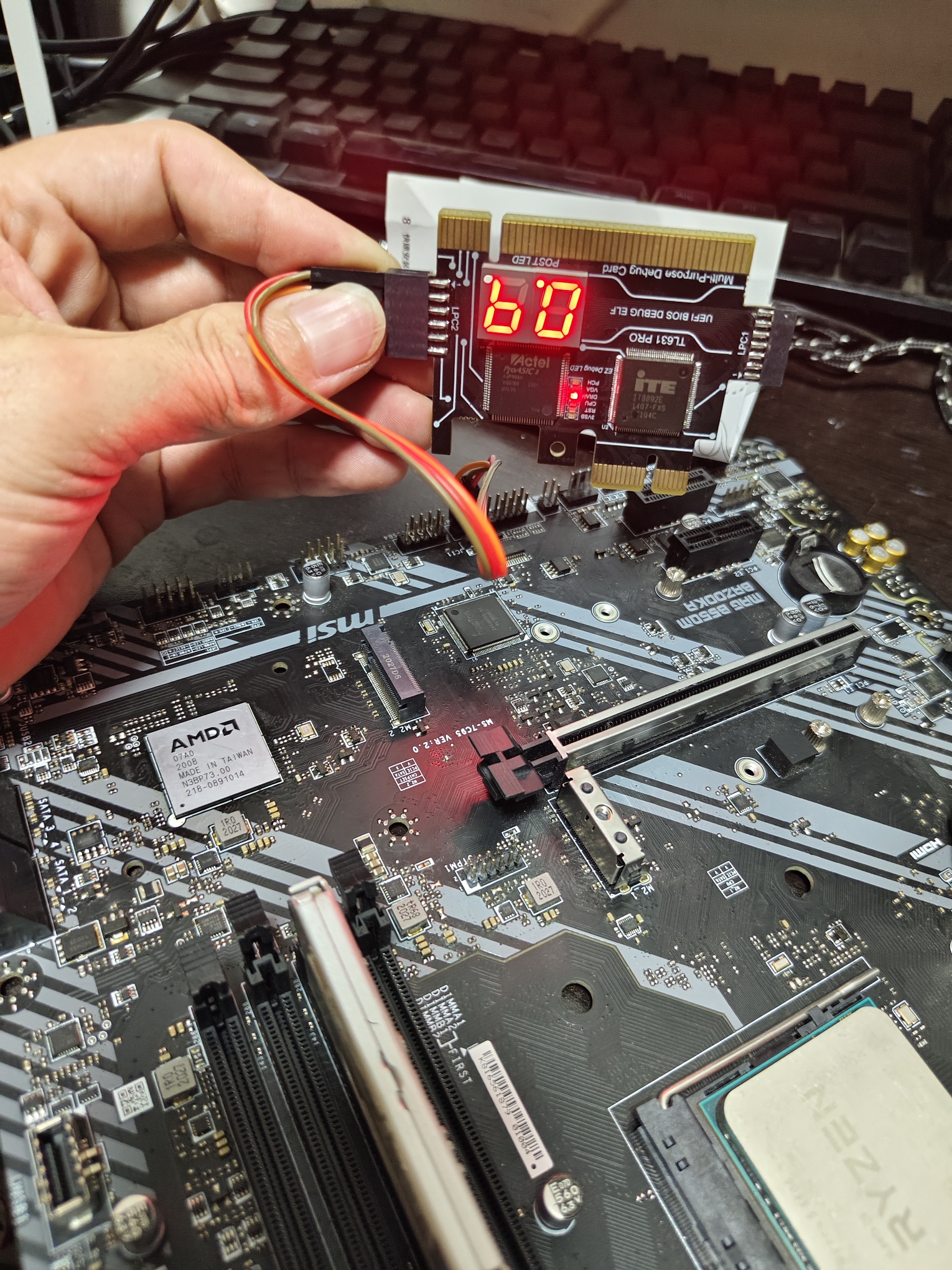

一个wxb550 bazooka主板开机cpu灯亮,诊断卡跑码卡b0,板子电压都正常,内存2.5  1.2  两个0.6  3.3都正常,内存总线有波形,内存数据线不短路不断线,不知道咋搞了,请大佬指点一下,谢谢

作者: u1491547    时间: 2023-8-28 11:00
我手里一块b450m 一块b550m 都是V星的
b450m debug灯 过CPU后就不亮了  诊断卡显示 33 f6
b550m debug灯 CPU常亮  诊断卡跑码到F0 停住
2块板子 内存SDA SCL都有波形
求指导...
作者: 蜗牛传说    时间: 2023-8-28 12:34
u1491547 发表于 2023-08-28 11:00
2块板子 内存SDA SCL都有波形
求指导...
b450南桥问题,看看是否断线掉电容,最后看看焊盘是否掉电
作者: u1491547    时间: 2023-8-28 13:32
AM4的板子  debug灯过了CPU不亮 都是桥的问题吗?

作者: u1491547    时间: 2023-8-28 13:53
我还有块B450 tomahawk max  曾经开机过,然后现在debug灯也是CPU之后就不亮了。诊断卡显示33 4D 内存灯常亮。
有时还会直接显示dd不跑码
这个会不会也是南桥
作者: 蜗牛传说    时间: 2023-8-28 22:29
百分之90是这样

作者: 在路上在路上    时间: 2023-8-29 18:50
看看cmos电路,这种板有时候cmos不正常的话,也出一些莫名其妙的问题。
作者: 翁旗联想    时间: 2023-8-30 06:26
遇到过此类问题,刷bios也没有用,时钟震荡一个下拉电容失效

作者: 蜗牛传说    时间: 2023-9-6 19:43
老吴来了 发表于 2023-08-31 11:20
am4就是送钱来的,换桥,换底座。
底座不会换,这个卡b0和桥有关吗,卡b0好像是内存的问题
