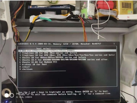

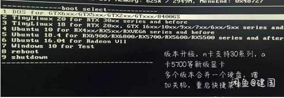

标题: AN显卡测试合集 [打印本页]
作者: a994715779    时间: 2023-8-27 22:57
标题: AN显卡测试合集
维修不易且行且珍惜
A卡支持到RX6900向下兼容
N卡支持到RTX3090向下兼容
链接:https://pan.baidu.com/s/1By0DzpWo7ryMUkMrHvJ7kw
提取码:6666
作者: meohaimat01    时间: 2023-8-27 23:52
谢谢分享,恐怕这没有测试rx5600-rx6900。 测试版本rx5600-6900是蓝色版本吧
作者: u1473770    时间: 2023-8-28 09:03
谢谢分享了
作者: jzk3322    时间: 2023-8-28 16:10
要是论坛有多几个你这样的人 世界将多么美好
作者: a994715779    时间: 2023-8-28 20:08
meohaimat01 发表于 2023-08-27 23:52
谢谢分享,恐怕这没有测试rx5600-rx6900。 测试版本rx5600-6900是蓝色版本吧
貌似是这样的
作者: a994715779    时间: 2023-8-28 20:09
对了这个程序挑主板!!!对老主板兼容比较好
作者: Zrs0130    时间: 2023-8-28 23:46
感谢分享这么好的软件
作者: 随缘1040    时间: 2023-8-29 07:51
笔记本能测吗
作者: u1509273    时间: 2023-8-29 08:21
太好了,谢谢分享
作者: panchang    时间: 2023-8-29 08:44
不能测试6800 6900
作者: 202012    时间: 2023-8-30 11:13
正好需要,感谢分享
作者: u1457162    时间: 2023-8-31 09:17
这么大,下一个月才干得下来
作者: anndy50    时间: 2023-8-31 10:18
感觉无私分享
作者: jzk3322    时间: 2023-8-31 10:54
u1457162 发表于 2023-8-31 09:17
这么大,下一个月才干得下来
*词语被过滤*了解一下
作者: jzk3322    时间: 2023-8-31 10:54
u1457162 发表于 2023-8-31 09:17
这么大,下一个月才干得下来
fan 墙 了解一下
作者: 老吴来了    时间: 2023-8-31 11:19
只能用h61以前的主板。。
作者: lsjz    时间: 2023-8-31 11:19
这是俄罗斯的吗。。。。。
作者: czcz    时间: 2023-9-1 16:14
这个软件不是有很多吗?
作者: 大风起    时间: 2023-9-4 10:48
感谢大佬的无私分享
作者: jxb3720432    时间: 2023-9-4 22:10
谢谢分享,谢谢分享
作者: VXpXTFF6    时间: 2023-9-11 11:27
这个很不错啊,感谢无私分享
作者: czcz    时间: 2023-9-13 18:50
这个不是有很多吗?
作者: u1516827    时间: 2023-9-17 22:53
谢谢分享,谢谢分享,楼主真是太伟大了
作者: zheyalu    时间: 2023-10-27 13:47
白嫖了,非常感谢!!
作者: VXRGTGVO    时间: 2023-12-1 16:15
感谢大佬分享
作者: 我有了    时间: 2023-12-1 16:51
谢谢大佬分享
