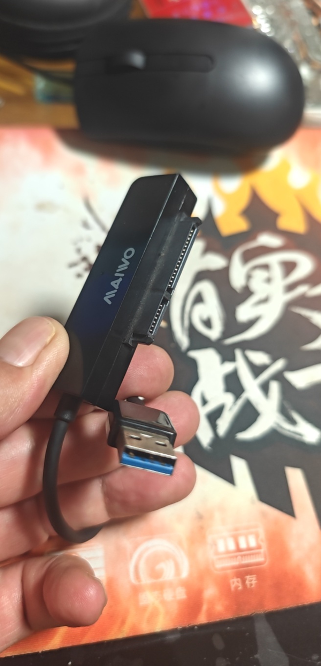

标题: 求量产工具!慧荣SM2259XT2G东芝颗粒TH58TFT0EFKBA8J [打印本页]
作者: u1515433    时间: 2023-8-27 18:13
标题: 求量产工具!慧荣SM2259XT2G东芝颗粒TH58TFT0EFKBA8J
本帖最后由 u1515433 于 2023-8-27 22:11 编辑
求助大神,前天周五晚上笔记本开机卡LOGO了,上网搜了一下,说可能是硬盘坏了,第二天起床之后卸掉笔记本的硬盘,插上启动U盘就能开机进PE了,后来找了个机械硬盘安装了上了,给电脑装了个WIN7现在能用了,
上网学了半天,然后把固态硬盘的壳拆了,就开始找量产工具,找了两天,跳线也接对了,也能识别了,试了得有40多个工具了 ,都不好使
唉我是没招了,到这里来求助大神们,看看谁有量产工具分享一下,谢谢!
慧荣的主控 SM2259XT2G 颗粒是东芝的TH58TFT0EFKBA8J        256G的硬盘
作者: yang6812    时间: 2023-8-27 18:52
来个ID看看!!
作者: u1515433    时间: 2023-8-27 19:23
yang6812 发表于 2023-8-27 18:52
来个ID看看!!
我这个ID的图对不,全都是这两天在网上看的教程,周末这两天啥都没干,坐这两天就找工具了
作者: VXCZFFaU    时间: 2023-8-27 20:53
kurasa blum tersedia untuk partikel nand itu,..
coba gunakan opening card tool sm2259x2 dan modifikasi parameter file nya
作者: u1515433    时间: 2023-8-27 22:19
VXCZFFaU 发表于 2023-8-27 20:53
kurasa blum tersedia untuk partikel nand itu,..
coba gunakan opening card tool sm2259x2 dan modifik ...
感谢你的回复,我在工具没看到可以改制程的选项,也不知道该用什么工具去改,唉!不会了。感谢回复,谢谢!
作者: 迅维小张    时间: 2023-8-28 10:32
您好,欢迎加入迅维网,有你更精彩
请遵守论坛管理规则哦!
我这边还有一些我们迅维老师整理的维修资料,可以发给你免费学习  加我微信领取 13691708525
作者: u1515433    时间: 2023-8-29 11:07
求大神出没,救我于水火之中啊!
作者: u1509113    时间: 2023-8-31 22:22
量产要转接卡的,你有没有??
作者: u1515433    时间: 2023-8-31 23:57
u1509113 发表于 2023-08-31 22:22
量产要转接卡的,你有没有??
我是用这个接的,行不行啊?就是接移动硬盘的线,没有转接卡。
