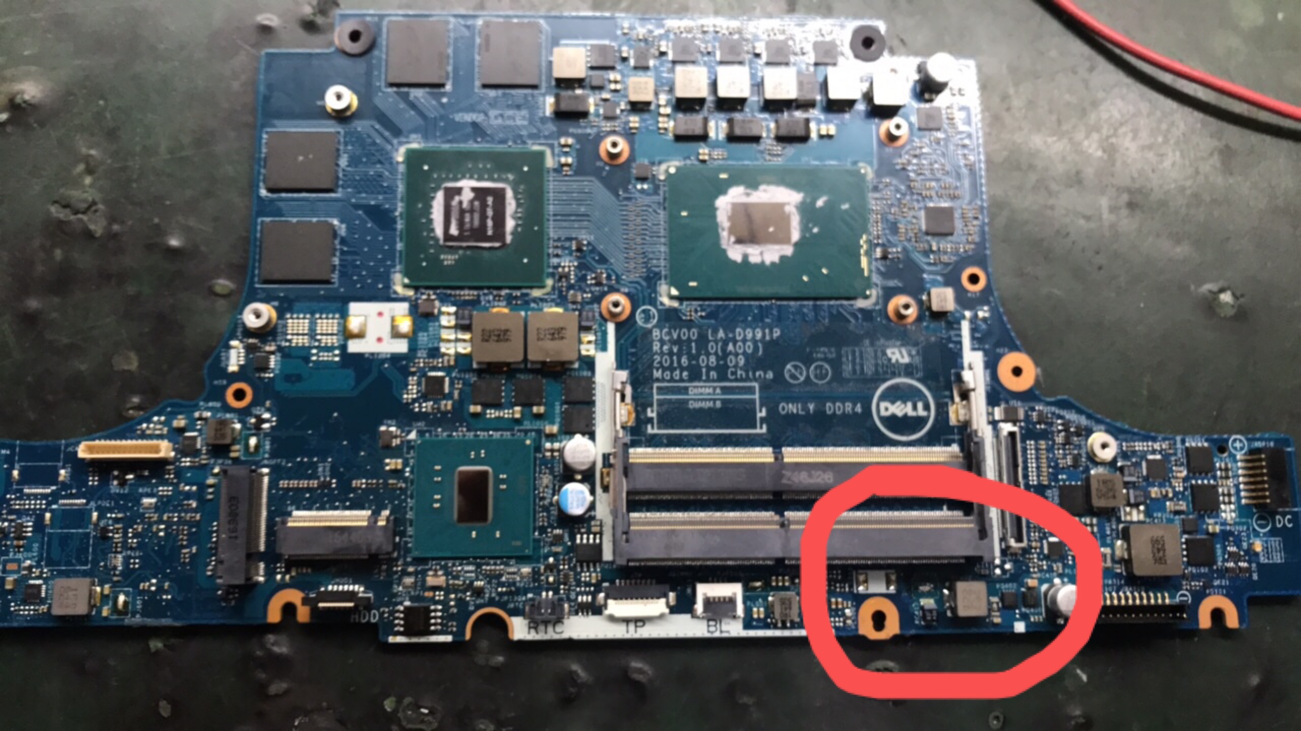

3v短路烧不出来、那都不烫、这咋弄?

热成像整一个
作者: 583600096    时间: 2023-8-26 19:03
RTC电池还有没有电?测RTC电路对地值

你电压开到3V我不信烧不出来
作者: fixlover    时间: 2023-8-26 20:28
我猜是无线网卡供电的大电容(一般是2个贴片,一大一小)短路了。
(发现不了烫时,建议猜一下。)
作者: xfzl    时间: 2023-8-27 06:15
我碰到的3v短路,一半都是CPU
作者: fix3366    时间: 2023-8-27 09:48
嘴唇比较敏感,可以用嘴唇

我碰到的3v短路,一半都是CPU

摸到那里的温度高点,缩小范围,上松香

还有就是桥,,,,,,,,

摸不出来已经接近百分之九十是桥或CPU了
作者: 輕佾佾、、    时间: 2023-9-2 01:55
完全对地为0的,电流直接跑地,基本是很难烧出来的。
作者: t252970629    时间: 2023-9-2 08:47
桥坏的可能性很大

事实,遇到1v和3v短路大概率cpu挂了

3V短路99%桥坏,量一下桥看看

重点查南桥
作者: jialei1125    时间: 2023-9-4 13:34
回复大家,是南桥,南桥,南桥,已经搞好,
