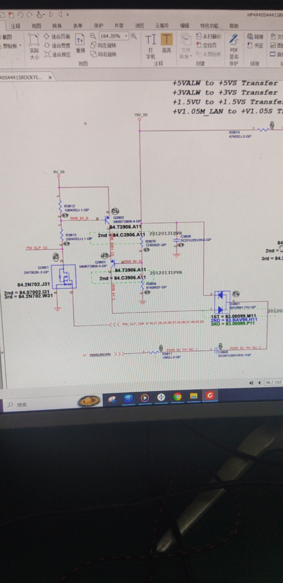

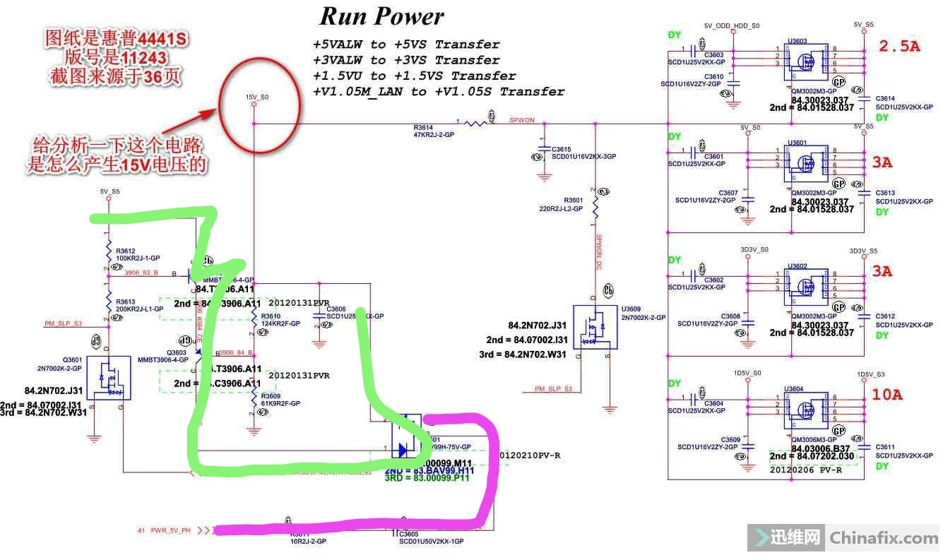

标题: 麻烦大家帮着分析一下电路图中的15V是怎么产生的? [打印本页]
作者: 我有了    时间: 2023-8-26 14:43
标题: 麻烦大家帮着分析一下电路图中的15V是怎么产生的?
作者: 中博科技    时间: 2023-8-26 15:02
这个不是15V的源头!
作者: 我有了    时间: 2023-8-26 16:14
中博科技 发表于 2023-8-26 15:02
这个不是15V的源头!
我查找图纸,这个15V就去3个地方,在查又回到这里了,其他地方也不是源头
作者: w7875500    时间: 2023-8-26 17:08
那就要查转换有没有节点,换个名字而已
作者: 我有了    时间: 2023-8-26 19:31
你们可以看一下图纸,再回复。像你们说的转换的节点和更换的名称,在实际图纸上查不到。如果真是简单一点的问题我也就不会问你们了
作者: u1507519    时间: 2023-8-26 20:29
这个15V是供电电压,不是输出电压好吧,不过15V不应该都是用的升压吗,一般都是用5V升压来的
作者: u1494308    时间: 2023-8-26 23:53
猜测C3605自举,Q3603搭电阻分压稳定15v
作者: fdgdsdsadsaf    时间: 2023-8-27 09:52
由待机芯片  那边经过2个二极管升压出来的   你这个图不是源头    这里最好还是不采用升压方式   去掉二极管   飞19v比较稳定
作者: 22菌    时间: 2023-8-27 14:20
待机3/5V芯片使用二极管电容倍压得到的
作者: 海鲜158    时间: 2023-8-27 14:21
这里硬要15可能不太准确,饼哥之前讲的2次升压都说15不准确,这只是个名字。重要的是能开启后继就可以了。后继最大的就是5伏,只要高于5伏的4.5就可以了。
作者: 海鲜158    时间: 2023-8-27 14:26
船长和饼哥都讲过反推法,可以借鉴。只要后继开启条件满足,管他是12伏还是13伏呢,10伏不也完全导通吗
作者: 海鲜158    时间: 2023-8-27 14:28
理论分析太较真容易误入……
作者: 22菌    时间: 2023-8-27 14:32
系统的5VPWR经过节点变成5VS5,然后经过Q3802,Q3603到D3601的1脚,5V驱动信号经电容耦合到第3脚耦合倍压成15V,
作者: 兴隆笔记本维修    时间: 2023-8-27 21:08
绿色跟淡红色的电压叠加升压的,二级管跟电容ok,淡红色的输出为脉冲电压,应该如此
作者: 兴隆笔记本维修    时间: 2023-8-27 21:09
作者: 中博科技    时间: 2023-8-28 09:10
我有了 发表于 2023-8-26 16:14
我查找图纸,这个15V就去3个地方,在查又回到这里了,其他地方也不是源头
这个电路待机时不会升到15V的,最多10V左右,得开机后全部电压起来的会升到15V左右!原理可以参考倍压原理!
作者: suguoding    时间: 2023-8-28 09:26
电荷泵,网上有很多视频,你可以去看一下,原理差不多
作者: 我有了    时间: 2023-8-28 18:59
好的谢谢大家的帮助,现在知道工作原理了
作者: czcz    时间: 2023-9-1 16:20
这个就是一个自举电路!
