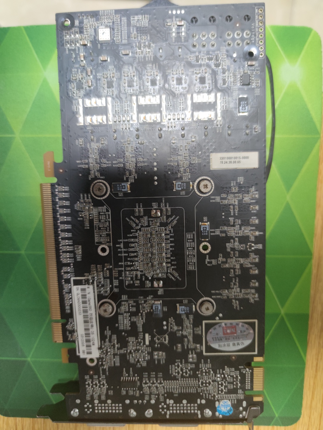

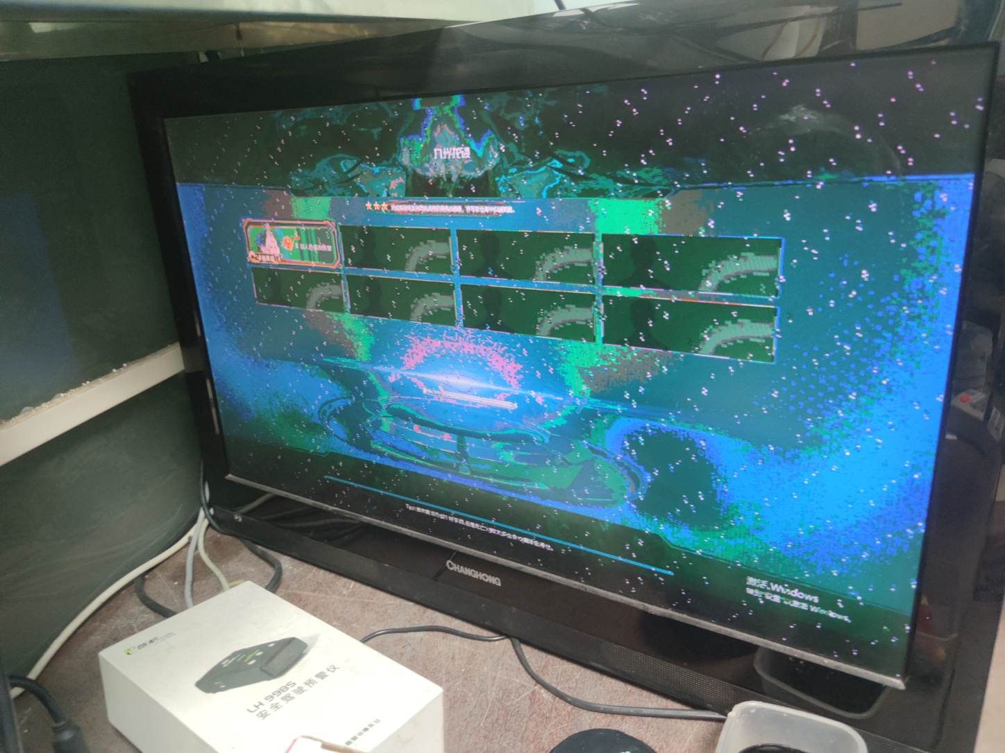

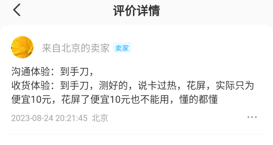

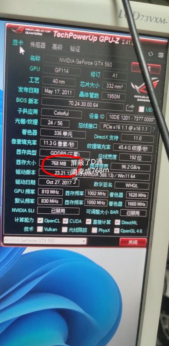

在某鱼买到的一张七彩虹560显卡,被坑了!买回来测试偶尔掉驱动或者花屏,然后协商卖家少10块,还被说成到手刀,无语了,后面直接就装不上驱动了!mats测试显存通道D报错,加焊后无果!还是直接屏蔽掉显存D通道更快吧!屏蔽刷上去后进系统直接秒杀!测试甜甜圈也通过了!

屏蔽显存D通道的符号是08

卖家那样评价,就该退给他
