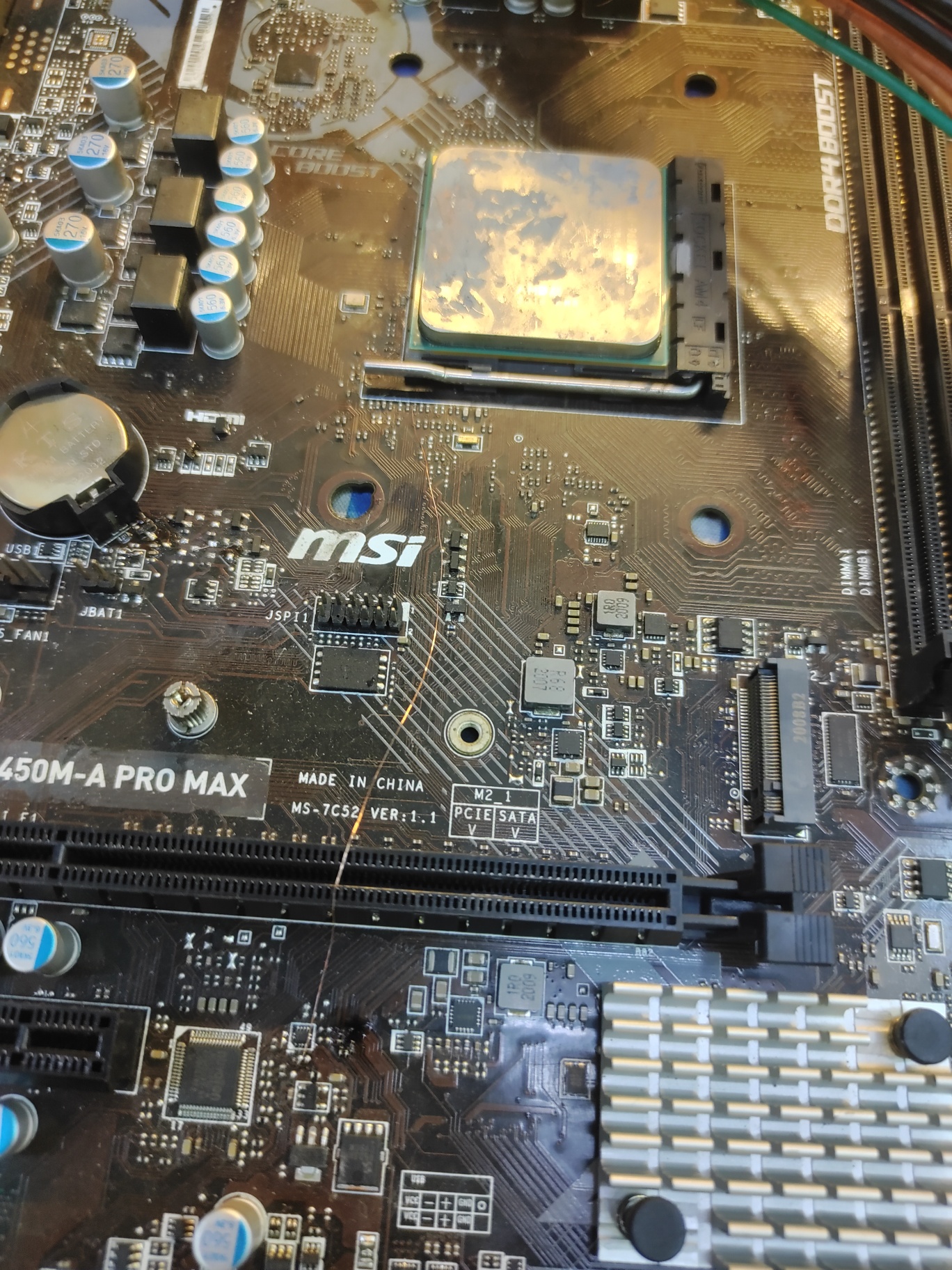

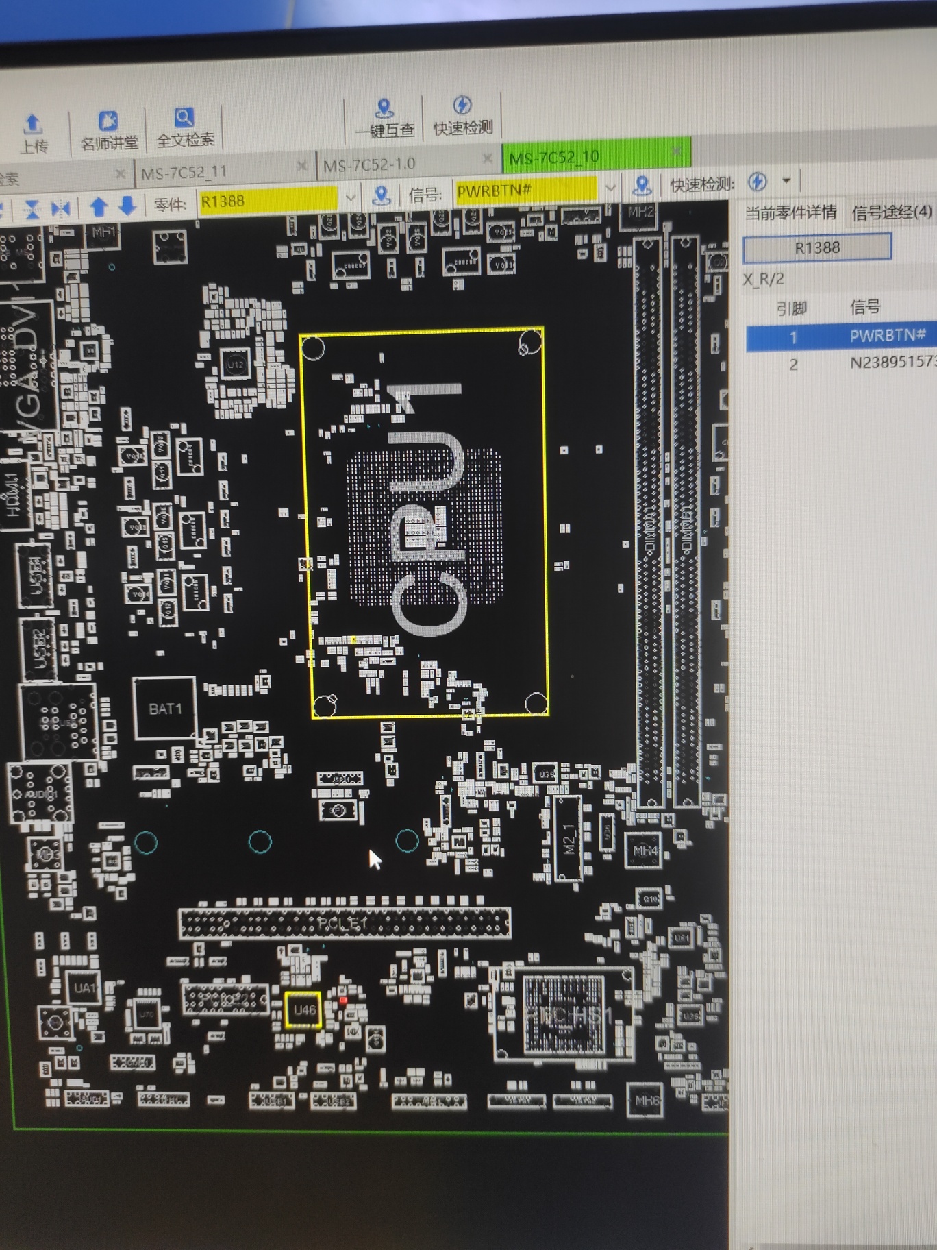

最近老遇到一些奇怪的问题,好端端的就不开机了。测电路电压全部正常,不装cpu就能触发,说明电路电压全部正常。以为什么stk CPU开关 都不是。最后还是测到断线。看图大家都懂。可能这款主板通病吧。免费分享,有用到的帮我加加积分我已经不是小小白了

能否再标记的更仔细一些呢
