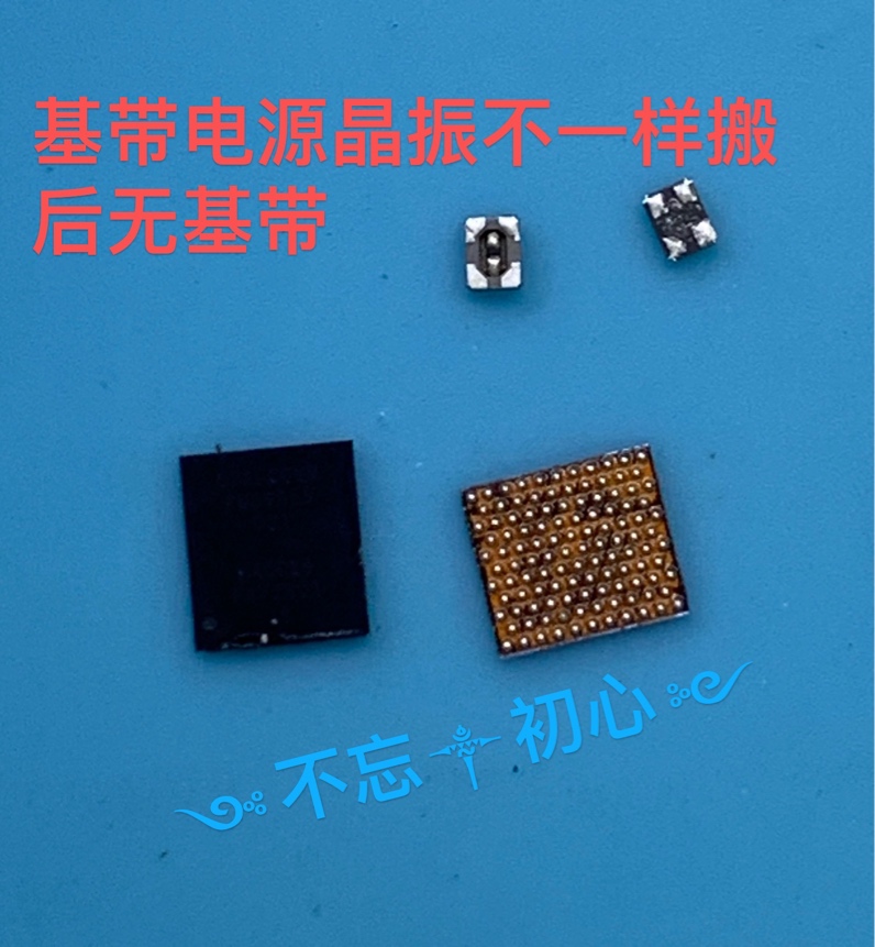

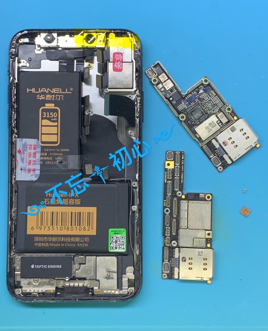

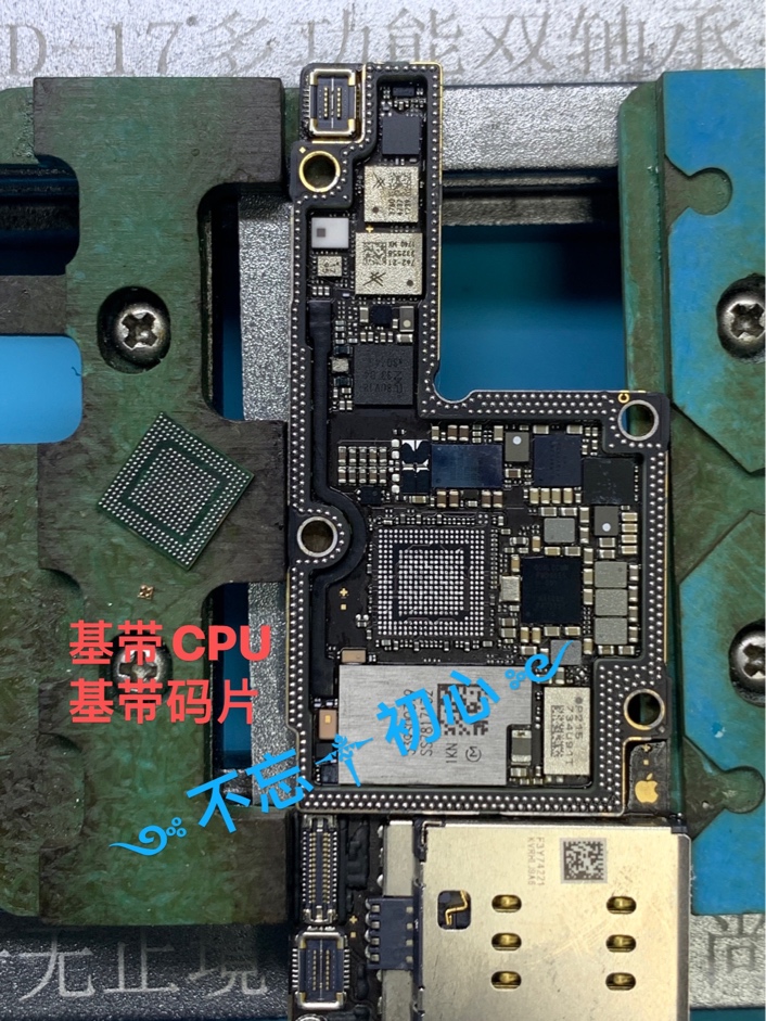

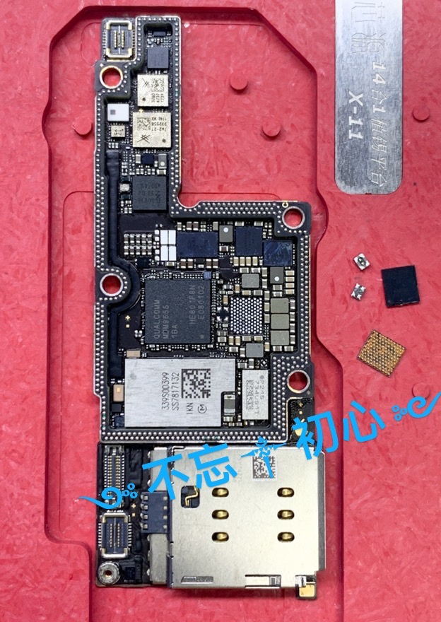

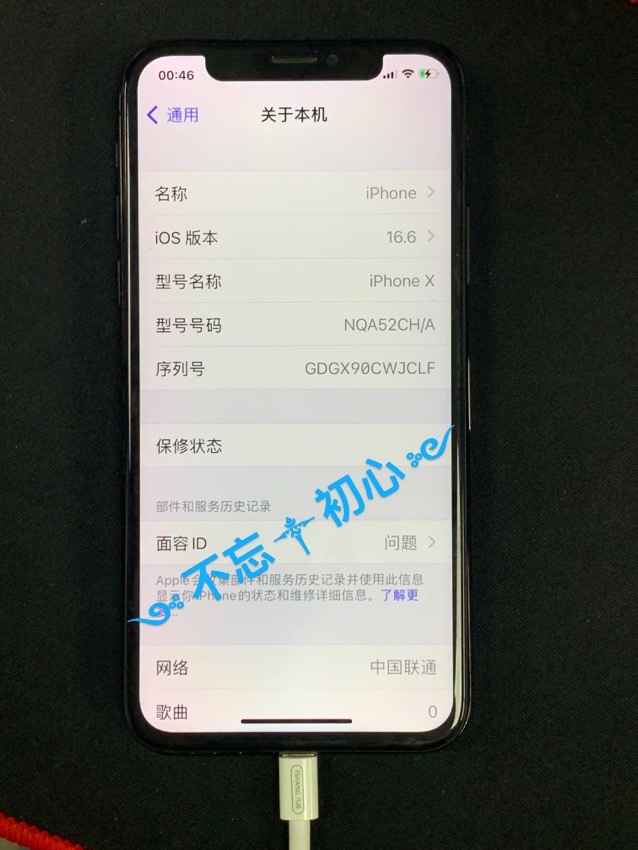

苹果x搬板下层遇奇葩,不搬基带电源晶振无基带……已OK…

只遇到过,晶振不同,会引起无服务或者只有2g信号之类的

晶振虽然外观不一样但是功能和参数是一样的啊,可能你这个板底晶振是个坏的
