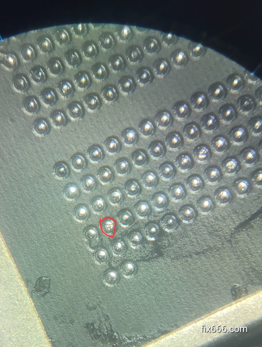

升级内存后使用几个月,黑屏报警。
更换内存故障依旧。
按压发现,u2500内存有变化,偶尔开机正常显示,压一下2500会花屏。
拆机测量,164脚断线。
测量方法:擦干净焊盘,使用万用表笔接刀尖,轻点焊盘测量,当有空焊的点时,用力压一下,如果出现阻值,则这个点空焊,抠开焊盘飞线后修复。
作者: 维修诺言    时间: 2023-8-24 12:37
这个也老机器了   换个主板 也不贵
作者: yiweihd    时间: 2023-8-25 16:35
好技术 这个问题不好找 谢谢分享
