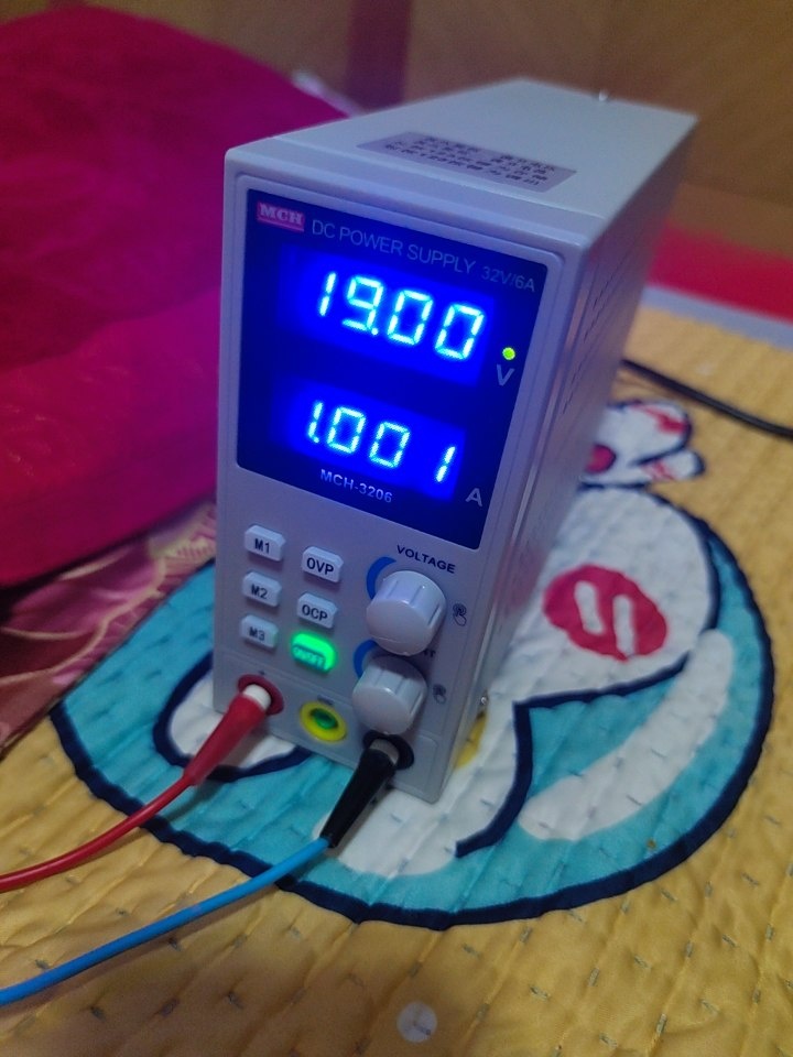

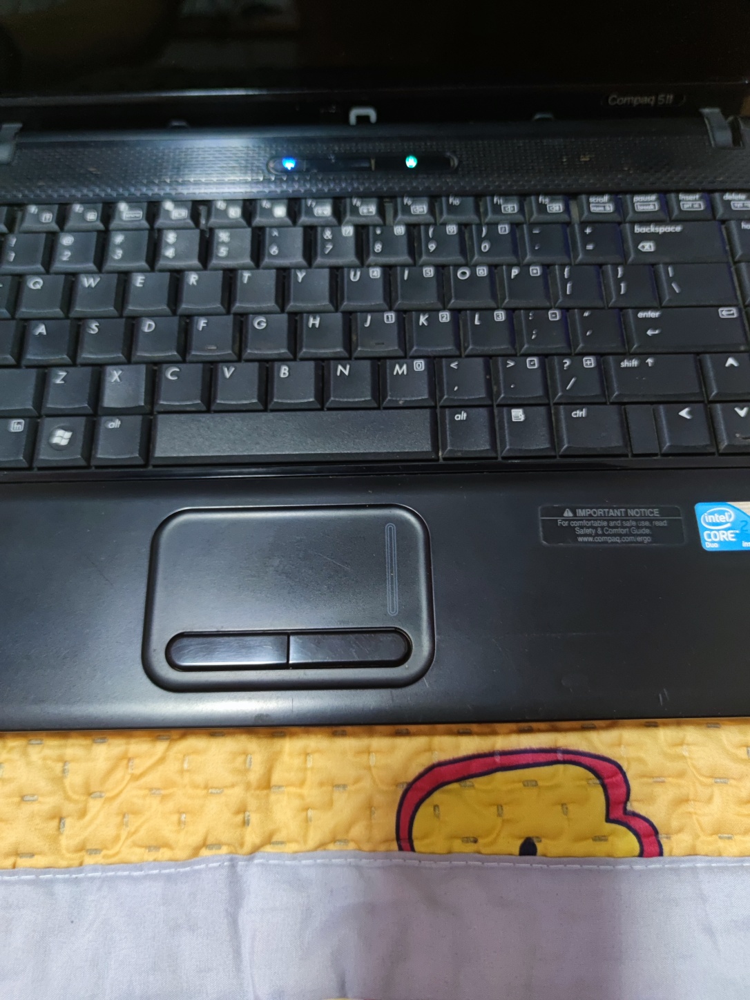

自己有台老笔记本惠普康柏511不开机,电流卡在1A左右,装内存有跳变,不装内存就是死电流0.95A左右,这是啥问题?

作者: VXHV3dVU    时间: 2023-8-27 09:05
bj549 发表于 2023-08-24 08:46
集显和独显供电处了没
量了下都出了,感觉就要亮机了

作者: VXHV3dVU    时间: 2023-9-6 11:48
加焊北桥后亮机了
