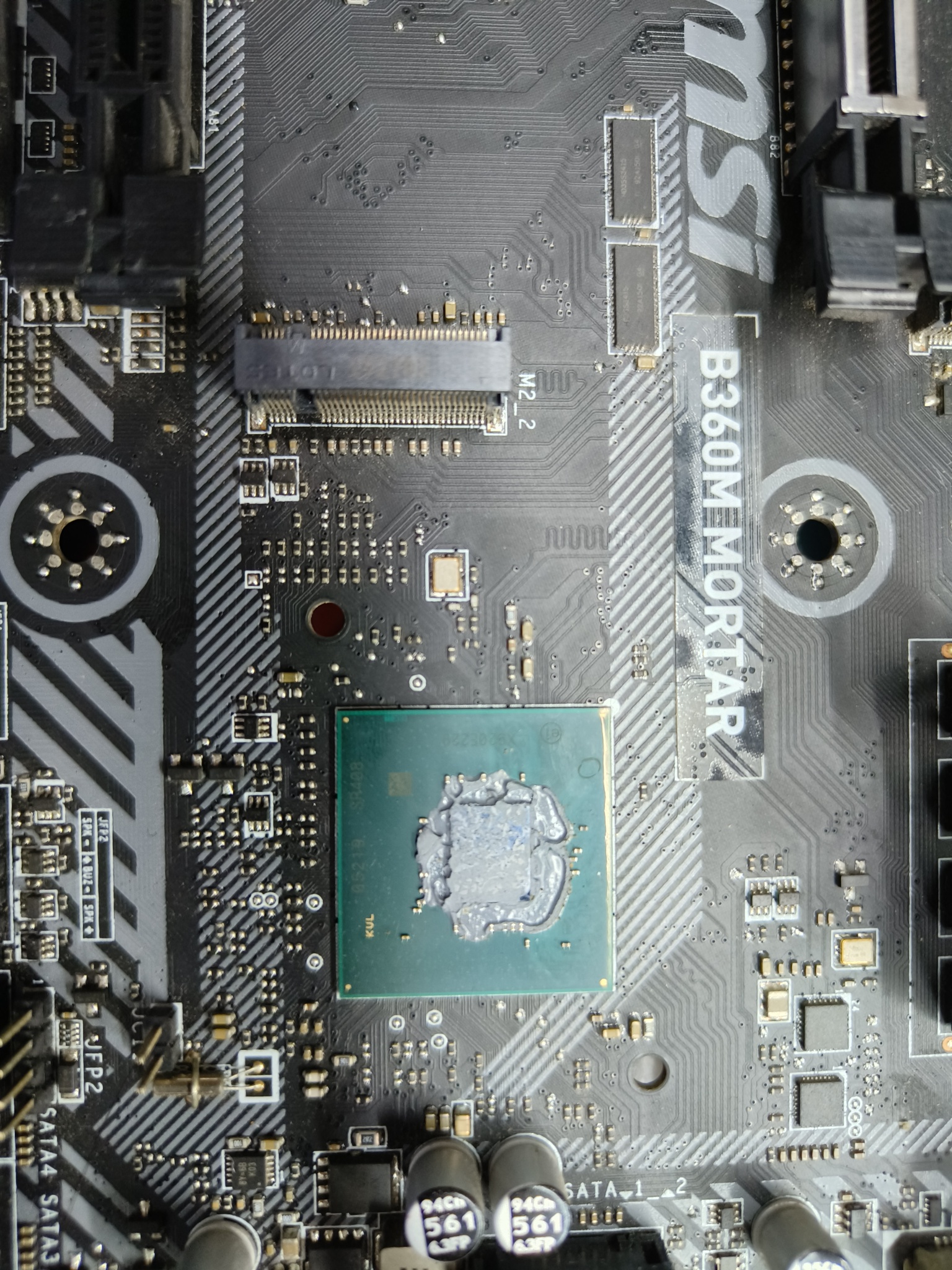

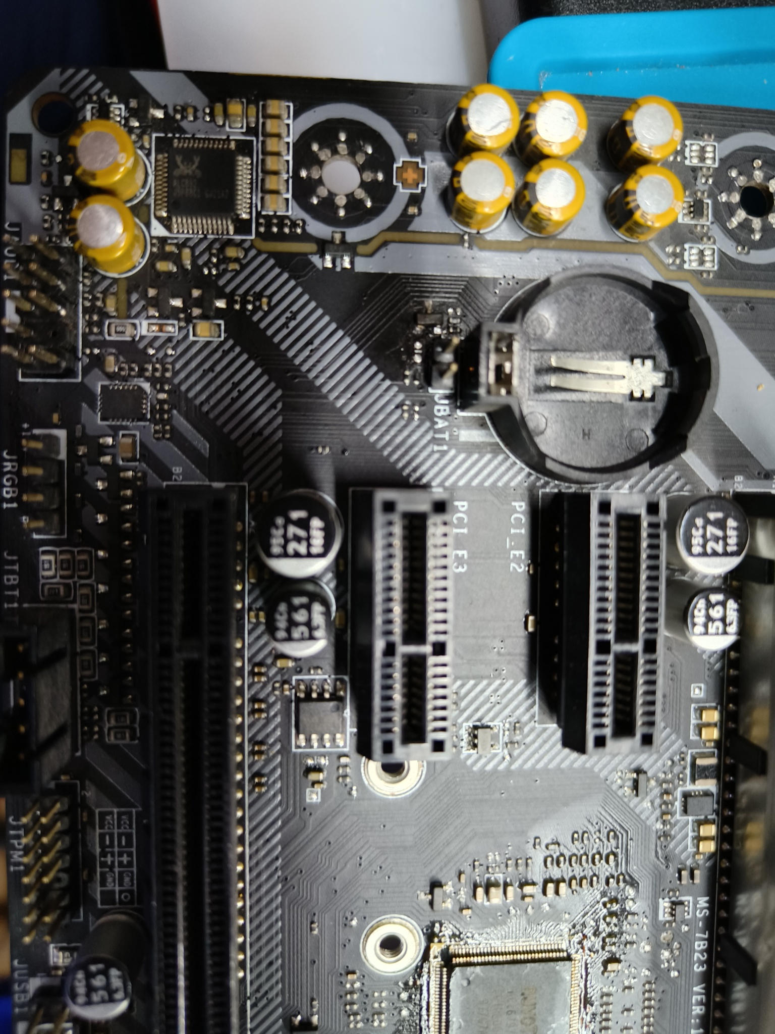

有一块V星 B360M MORTAR主板,接上电源就摸到电池边上有个三级管样子的元件发热烫手,取下发现边上电容对地短路,取下电容,两端焊点都对地短路。最后发现南桥周围好多电容都对地短路。是桥挂了吗?
作者: 18037366673    时间: 2023-8-23 22:35
看样子 ,干过EC了??  会不会是换的ec不行,或是没焊好?   你说的发烫的那个小三极管,不是三极管,是一个双二极管,型号是S-BAT54C   ,确定EC没问题的话,  快速三板斧之第一斧:刷个BIOS试试!!

插上电源,这个双二级管就发烫,EC干下来测量不短路。有必要刷BIOS吗?
作者: ppb13048767793    时间: 2023-8-24 16:09
换io不用刷bios,而且六代以后的bios还要合成me,我也有一张这个板子,把io拆了还是短路,桥坏了

很简单啊,你拆桥出来,再去测试 如果没短路,那就是桥短路了

作者: 相遇太早    时间: 2023-9-1 23:30
没工具,拆了就肯定废。
