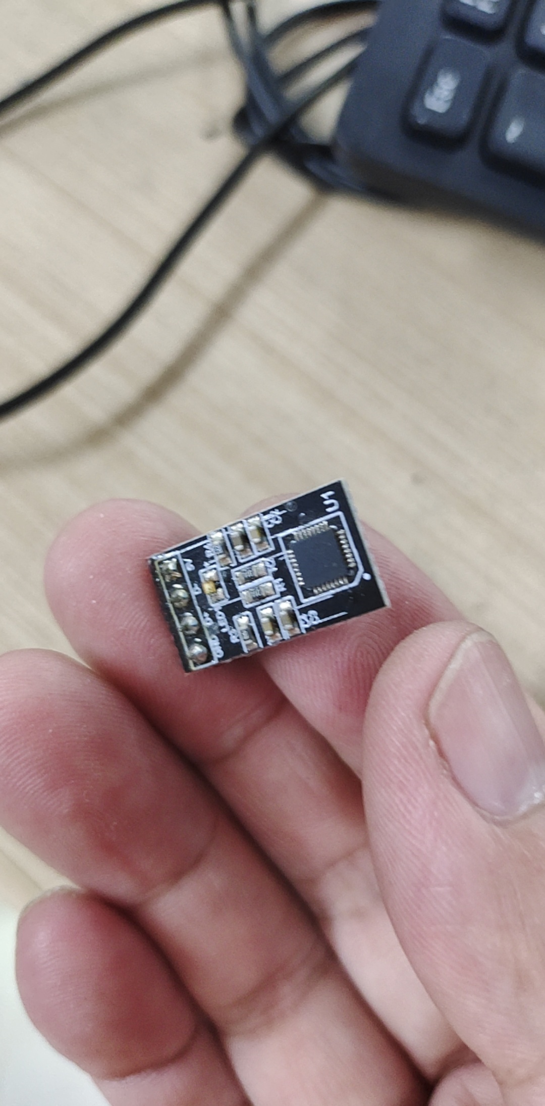

发表于 2023-8-26 15:48:57 来自迅维网APP | 只看该作者 来自: 浙江杭州 来自 浙江杭州
看下有没有这个东西,我遇到别的小主机拔掉这个才能安装系统
回复 支持 反对
8#
发表于 2023-8-26 15:50:18 来自迅维网APP | 只看该作者 来自: 浙江杭州 来自 浙江杭州
点评
这个是啥东西?我修那块没有这个小板  详情 回复 发表于 2023-8-27 17:35

发表于 2023-8-27 17:35:14 | 只看该作者 来自: 广东 来自 广东
这个是啥东西?我修那块没有这个小板
