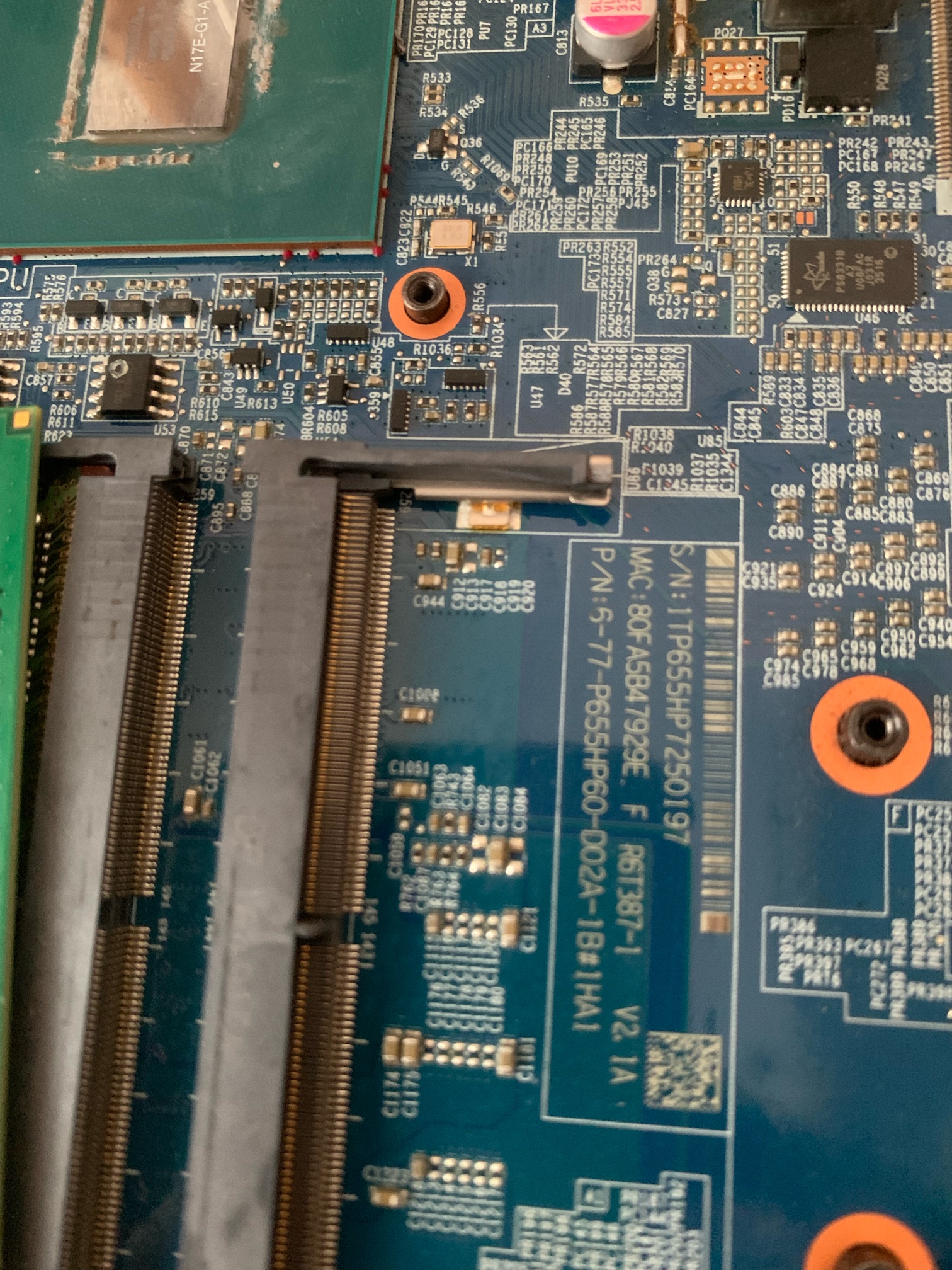

战神z7 kp7s1显卡烧坏一个八角一个电阻,不知道是啥元件,求个图,或者照片,新手麻瓜一个
放大镜瞅了瞅有型号是b09n03
作者: shearerlove    时间: 2023-8-23 18:16
看看后面短路不,有可能一波带走

作者: lajidong    时间: 2023-8-23 18:21
不是做维修的吧,MOS管都不知道

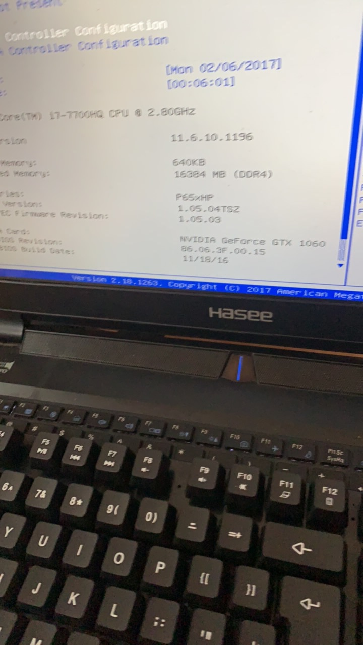

作者: 星空铁铠    时间: 2023-8-23 18:22
电脑还能开机,键盘也亮,外置键盘也亮,屏幕不亮

作者: u1507519    时间: 2023-8-23 23:41
这需要看吗,除了上管还能有什么

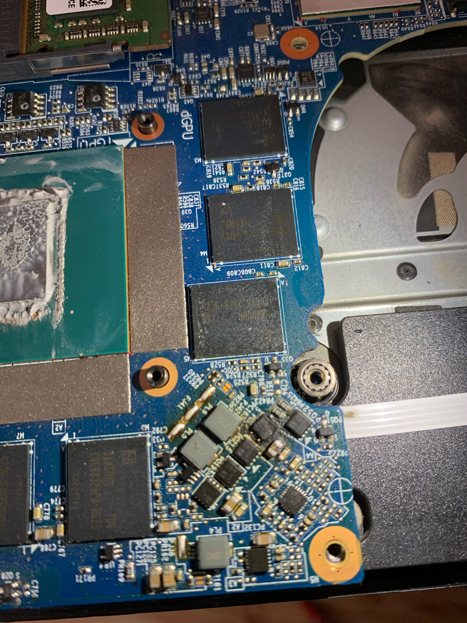

作者: rimnmgds    时间: 2023-8-24 00:03
显卡显存都挂了
作者: H55    时间: 2023-8-24 02:07
显卡和显存全死了! gtx1060
作者: liyanchenshizhu    时间: 2023-8-24 12:12
别看了直接改集显吧显卡显存肯定都死了

作者: 583600096    时间: 2023-8-26 19:24
显卡没那么容易死,断开PJ41,接1.3V烧,看看显卡死了没有

看看后面短路不,有可能一波带走
后续开了,看了不少大神帖子,换了u41换了prs1,开机了,不知道显卡能不能用

作者: wks123    时间: 2023-9-15 18:47
就是个N沟道的上管
