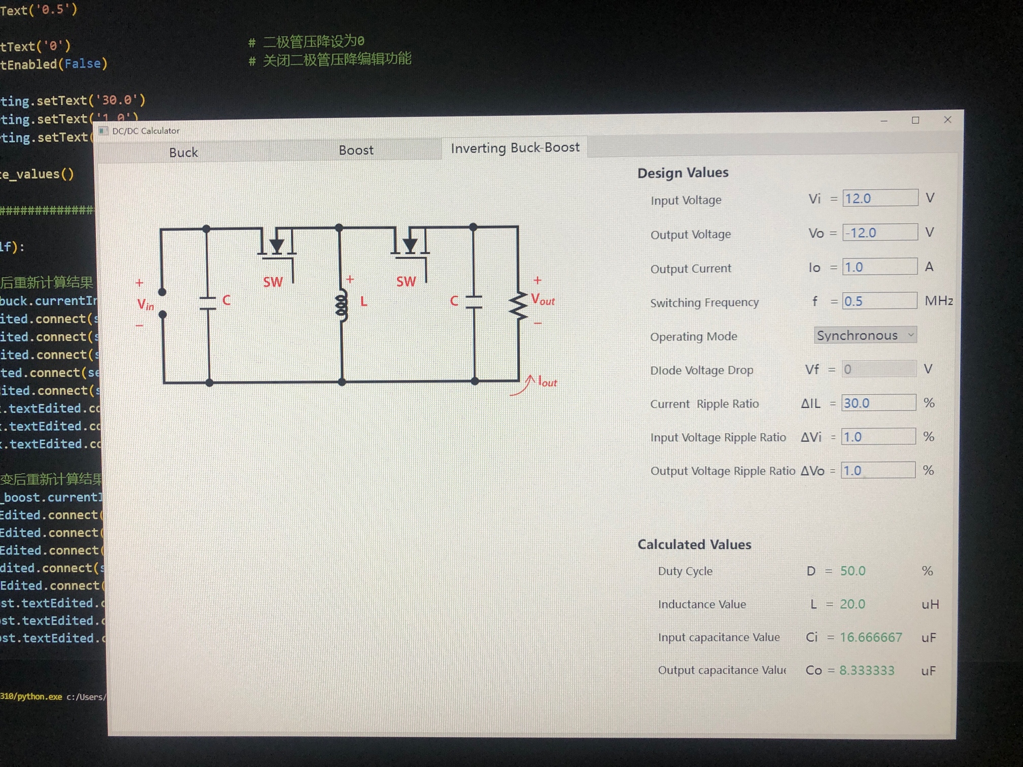

查看: 8201|回复: 51
DIY BGA返修台第6弹(已完结)
发表于 2023-8-23 13:10:29 | 只看该作者 回帖奖励 |倒序浏览 |阅读模式 �
本帖最后由 wetzhy 于 2023-8-23 13:23 编辑
经过很多人的质疑与辱骂,当然也有很多人的鼓励。BGA返修台已经造出来了。成本不高
5个240*60的 650w(实际上你可以买400w,我想预热快一点,等待时间太长了)发热砖,用来预热主板底面,关键就在于预热,预热可以使你的主板加热时候不变形。预热温度推荐150度。
还需要一个温控器,大家可以买个这个温控器(如果你不会单片机的话,只能买温控器)
上部加热有两个选择,一个是风枪(700w以上),另一个是发热砖。我用的858,(两种都用过)。
先说风枪优势,加热快,好控温。pid好调。缺点就是容易受到空气流动影响,其次就是加热的效果没有发热砖好,发热砖加热的程度更深。
而且不同大小的南桥,你需要换不同的风嘴。
发热砖优点就是不用换风嘴,但是你需要把南桥芯片旁边的电容以及插槽,用锡箔纸挡着。
发热砖采用80*80,450w的就够了,发热转要高于芯片2cm左右。
最关键就是回流曲线了,我们大家都知道,南桥芯片其实你用风枪调成500度也能吹下来,但是他变形啊。而且肯定把桥吹坏了。
但是你按照官方给的无铅曲线,你235度就可以拆下来,不会损伤芯片,而且有预热砖预热,也不会变形。
所以上部要采用PID温控器,同样的,如果你会单片机编程,可以用5块钱都不到的芯片控制
如果你不会编程就得涛一个PC410了
老实说,真的贵。
(做个测试板子,后期打板子放铁盒子里面)然后需要SSR-60固态继电器控制发热转导通
温度探头用K型热电偶,加max6675芯片
然后就是按照网上配置BGA回流曲线,记住只有按照曲线,才能拆下来
PC410有说明说,大家可以配置一下
给大家分享一下参数(南桥表面芯片的温度)
38*38的芯片
温度上升速率3度每秒
加热到160度
停30秒
加热到185停30秒
加热到210度停35秒
加热到225停40秒
加热到235停20秒
冷却到215停15秒
然后我写了一个控制程序(DIY的)
用来控制加热,点一下启动就可以了,右面显示温度曲线
秉承能用就行的原则,所以直接弄个架子固定风枪
先拆个老主板看看怎么事,板子是无铅,实际上只要是不封胶的芯片,用这个二温区调好曲线一样拆
网上有很多无铅南桥的曲线
lead free就是无铅,右面的time就是保温时间。
实际上迅维很多师傅都有曲线,问问二温区的曲线,网上都可以查到,并不一定需要很精准
只要记住235度的时候芯片的锡就会融化,如果没有融化,说明你的风枪温度不够,你可以调整一下风速,或者换个大功率风枪,或者换个陶瓷发热砖
陶瓷发热砖只是加热方式不同,曲线可以和风枪一样配置。(以后可能还会补充);
看看成果,
无铅主板,没有爆锡,也没有板子变形。也没有掉点。你想要的翻车都没有
(大的芯片就让235保温时间长一点
最后感谢一下支持我的老哥(其余没有看到的,可以来评论下)
评分
参与人数 9下载分 +24 +10 收起 理由
姚大叔 + 2 精品文章
划破夜空 + 5
wgjkgd + 2 + 2 人才。
mir03790 + 2 + 2 楼主总是在牛A与牛C之间徘徊
bj549 + 2 + 2 对您的敬仰如同黄河泛滥,一发不可收拾
316512147 + 2 怀才就像怀孕,时间久了才能让人看出来
u1471378 + 5
古典浪漫 + 2 + 2 对您的敬仰如同黄河泛滥,一发不可收拾
Linshengqiang + 2 + 2 给愿意分享经验的人加分!
查看全部评分
推荐
发表于 2023-8-24 00:51:46 来自迅维网APP | 只看该作者 �
做事情真的得需要认真的态度,不能被赚不赚钱给左右了,我也支持楼主单纯的diy研究,尤其温度曲线是很重要的,学习了
回复 支持 3 反对 0
推荐
发表于 2023-8-23 17:26:13 | 只看该作者 �
zhangxunhai 发表于 2023-8-23 16:47
这个用来玩玩是可以的,
是的,本人马上毕业。靠修主板赚钱不太实际。(已经没有多少人修了)业余修修还行。还是搞嵌入式开发赚钱,1月起码1w。修主板的话淡季不太行
回复 支持 3 反对 0
推荐
发表于 2023-8-28 06:20:37 来自迅维网APP | 只看该作者 �
因为这个帖子,我学会了python + pyQT,c++太难,学了python,又学了QT的python版本pyQT,写了几个实用软件。
回复 支持 2 反对 0
推荐
发表于 2023-8-23 13:38:56 来自迅维网APP | 只看该作者 �
核算一下,一共花了多少钱?
点评
两个继电器20,发热转100块,风枪31,电源10块,热电偶14,滑轨38块,剩下的就是我的智慧了  详情 回复 发表于 2023-8-23 16:38
回复 支持 2 反对 0
推荐
发表于 2023-8-31 10:45:31 | 只看该作者 �
回复 支持 1 反对 0
推荐
发表于 2023-8-26 00:33:31 来自迅维网APP | 只看该作者 �
祝愿你已经制造出属于自己的BGA,二月的时候就想等你出完结然后也DIY,四月也没更新,同时在本地看到有出二手的成品,直接入手,三温区PC410温控,十年的老家伙 千元不到
回复 支持 1 反对 0
推荐
发表于 2023-8-25 03:19:59 | 只看该作者 �
当年我买PC410,一个都要800多,后来还是买迅维260,一直用到现在。
回复 支持 1 反对 0
推荐
发表于 2023-8-23 16:38:54 | 只看该作者 �
chenyang31 发表于 2023-8-23 13:38
核算一下,一共花了多少钱?
两个继电器20,发热转100块,风枪31,电源10块,热电偶14,滑轨38块,剩下的就是我的智慧了
回复 支持 1 反对 0
推荐
发表于 2023-8-23 15:22:31 | 只看该作者 �
这操作666啊
回复 支持 1 反对 0
5#
发表于 2023-8-23 16:47:19 | 只看该作者 �
这个用来玩玩是可以的,
点评
是的,本人马上毕业。靠修主板赚钱不太实际。(已经没有多少人修了)业余修修还行。还是搞嵌入式开发赚钱,1月起码1w。修主板的话淡季不太行  详情 回复 发表于 2023-8-23 17:26
回复 支持 反对
7#
发表于 2023-8-23 21:25:55 | 只看该作者 �
搞发明的都是高才生,佩服
回复 支持 反对
8#
发表于 2023-8-23 23:58:36 来自迅维网APP | 只看该作者 �
有成品图吗
回复 支持 反对
10#
发表于 2023-8-24 07:11:30 | 只看该作者 �
意气风发的学生党,初生牛犊不怕虎。 学嵌入的目标偶像应该是天才少年彭志辉,加油吧骚年! 这里是维修佬论坛。
回复 支持 反对
11#
发表于 2023-8-24 08:46:30 | 只看该作者 �
厉害 厉害 厉害
回复 支持 反对
12#
发表于 2023-8-24 08:46:47 | 只看该作者 �
有没有视频看看
点评
https://www.bilibili.com/video/BV1kG411o7oA/?spm_id_from=333.999.0.0&vd_source=c13d7afe807ed65ca1ea2f58c4960d84  详情 回复 发表于 2023-8-31 10:45
回复 支持 反对
13#
发表于 2023-8-24 09:02:48 | 只看该作者 �
厉害 厉害 厉害
回复 支持 反对
14#
发表于 2023-8-24 10:13:41 来自迅维网APP | 只看该作者 �
好贴,太厉害了
回复 支持 反对
15#
发表于 2023-8-24 11:33:27 来自迅维网APP | 只看该作者 �
谢谢分享,学习了
回复 支持 反对
16#
发表于 2023-8-24 15:07:16 | 只看该作者 �
楼主好厉害
回复 支持 反对
17#
发表于 2023-8-24 15:36:28 来自迅维网APP | 只看该作者 �
厉害,。。
回复 支持 反对
18#
发表于 2023-8-24 22:03:05 | 只看该作者 �
好nb,太厉害了
回复 支持 反对
20#
发表于 2023-8-25 10:15:59 来自迅维网APP | 只看该作者 �
学习钻研的精神值得赞赏! 我业余也喜欢搞维修 有些东西能陪伴你一辈子!
回复 支持 反对
