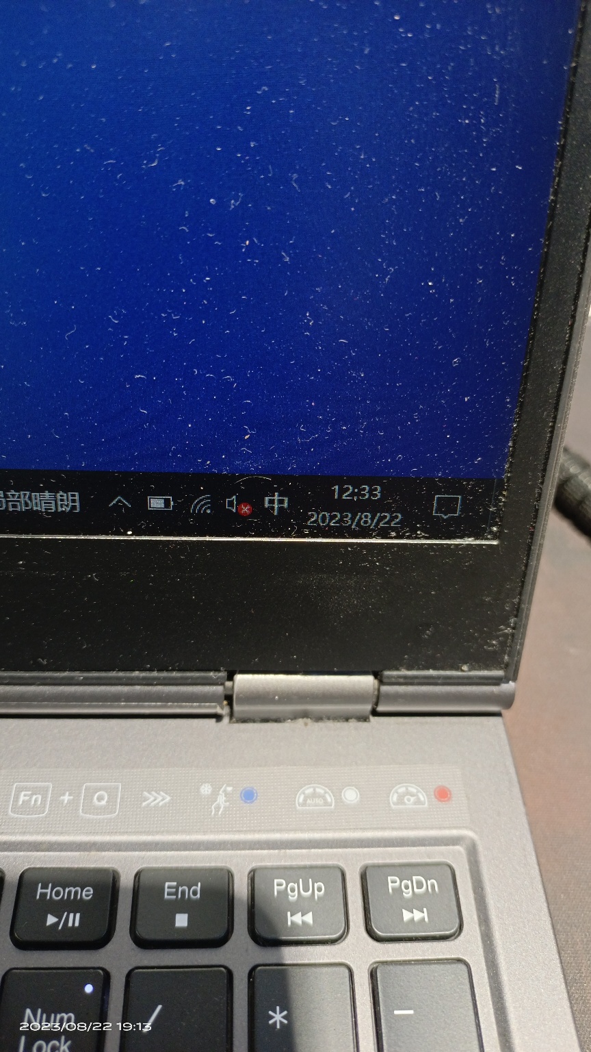

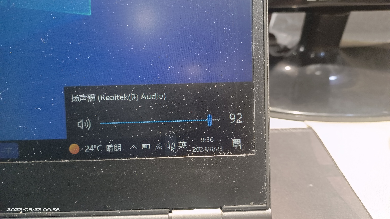

患者:两台拯救者Y7000P-2020H姐妹花
病历:浑身发热难受,风扇狂转,正常开机后电脑没有声音。设备管理器也没有声卡。
主治医师:硬件问题需要手术!患者家属务必签字!不然最后只能说对不起我们尽力了!
手术过程…

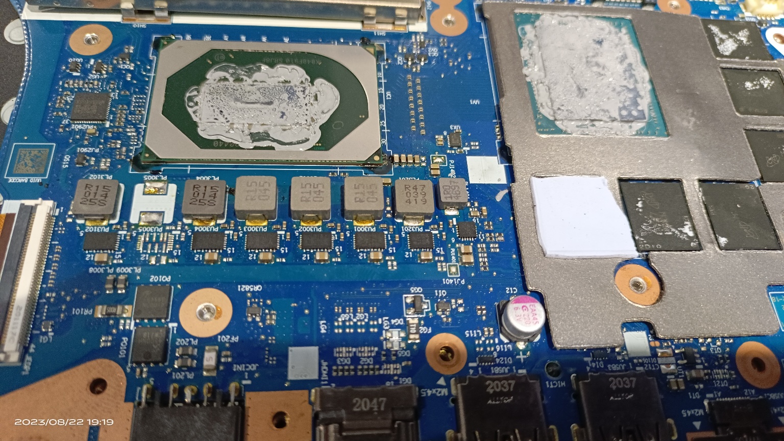

拆机,看声卡有没有损坏,一看二摸没发热,外观狠漂亮,怎么办?换个芯片试一下吧,风枪伺候,洗板水收尾!满怀期待开机大失所望,又把5毛电费没了…还贴了个声卡芯片,图纸没有找到打开论坛查一下通病吧。大师傅们都写的通病秒杀就是不说啥坏了,还有说换声卡芯片声卡校正的…
算了新机器大家应该修的少。当你看到通病问题的时候也许就是那么几秒就知道哪坏了,应该修哪里就好了,但是他是每个维修师傅耗时几个小时。甚至几天才得到的结论。每个电脑都有它的生命,而每位电脑维修师也都想拯救它们!

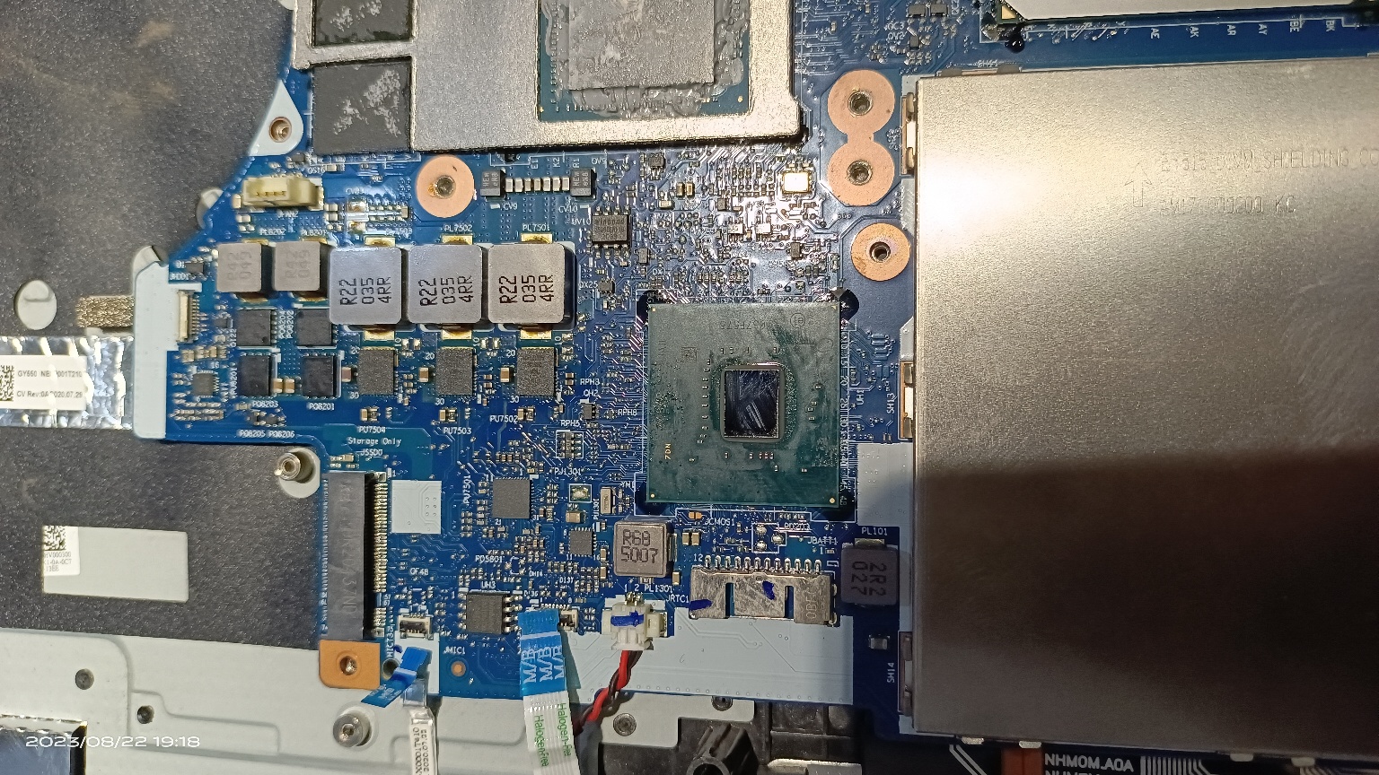

言归正传,有时候能开,有时候开不了,测试各大组织没有问题。就是南桥有点却黑,黑不溜秋的,这个机器南桥黑胶特别多,应该就是在使用过程南桥发热黑胶也会有变化。造成物理反应,造成声卡识别不了,没办法了那就先加焊一下吧。洗漱完毕装机测试熟悉的开机声音有了,手术非常成功,患者家属激动的给了我200块…我这边没有新南桥只能尽力而为了。

黑胶的桥加焊不会爆珠吗?

这样,它还是会回来的,我焊过最快的第二天就来了。

摘↓重植比加焊靠谱多了

得摘下来重新植株或换新南桥,要不用不住

用不了多久吧 温度搞了  要爆珠,温度低 无铅的锡不融化

喇叭叉号有些是RH804   RH805  RH806  电阻问题虚焊或者3 3  电阻坏
