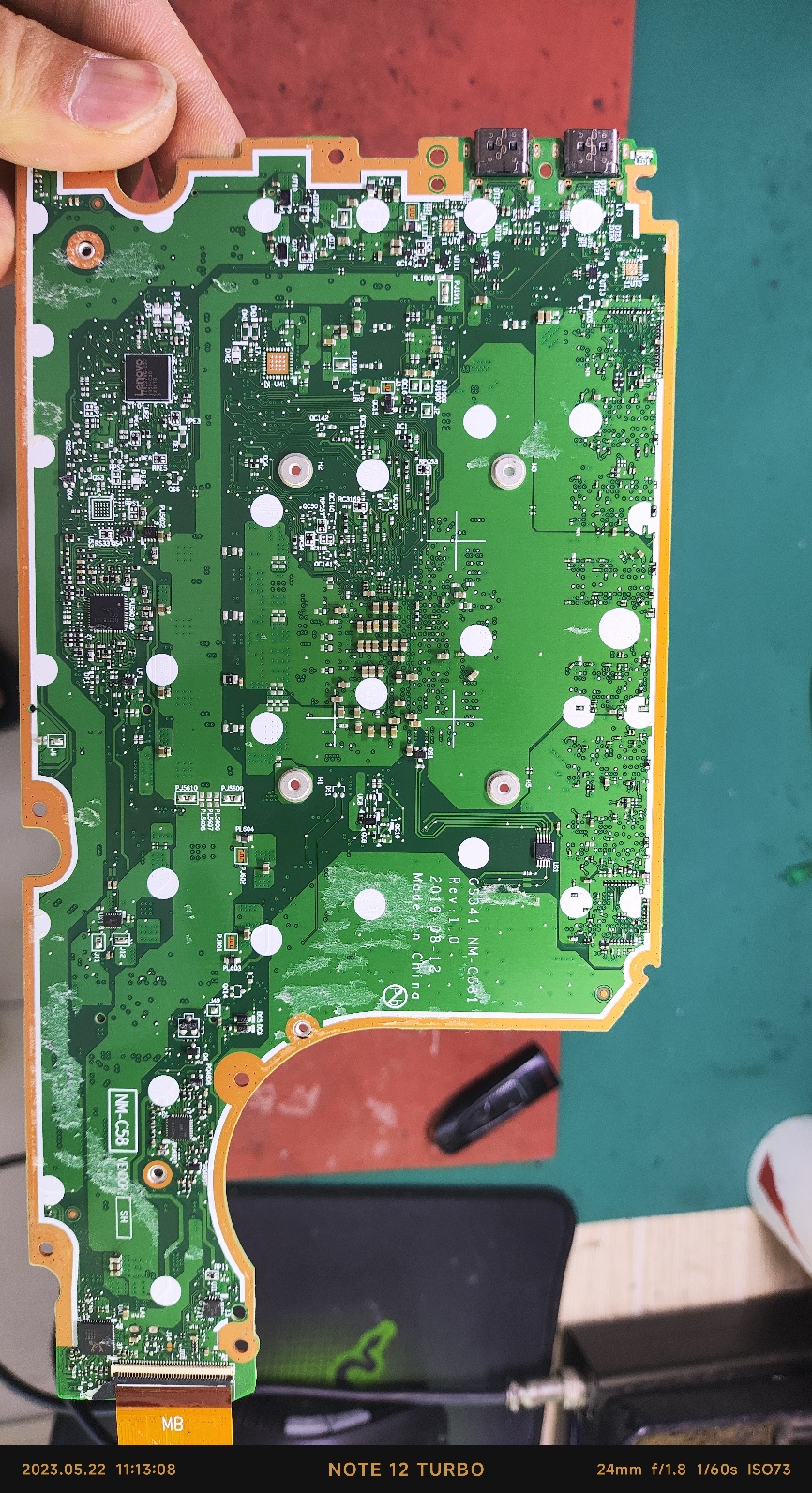

ZXCVWtest
标题: 小新NM-C581 低温锡 求 内存颗粒背面高清大图 [打印本页]
作者: 速维芯科技    时间: 2023-8-22 18:50
标题: 小新NM-C581 低温锡 求 内存颗粒背面高清大图
                                           小新NM-C581  低温锡 求 内存颗粒背面高清大图
颗粒 三星颗粒
作者: u1514820    时间: 2023-8-22 23:19
这个不错哦,之前看到有人发过
作者: 速维芯科技    时间: 2023-8-23 09:19
我是求高清大图 我上传的 是掉件的
作者: 竟Sr谁伴我闯荡    时间: 2023-8-23 10:28
结合图纸点位应该可以用一下
作者: 竟Sr谁伴我闯荡    时间: 2023-8-23 10:29
下载这个 上面图片被压缩变模糊了
IMG_6907.zip
2.87 MB, 下载次数: 338, 下载积分: 下载分 -2 分, 下载 1 次
作者: 同创笔记本维修    时间: 2023-8-23 12:41
竟Sr谁伴我闯荡 发表于 2023-8-23 10:29
下载这个 上面图片被压缩变模糊了
还得是你啊
作者: 竟Sr谁伴我闯荡    时间: 2023-8-23 17:28
同创笔记本维修 发表于 2023-8-23 12:41
还得是你啊
论坛是我家
作者: 1779195087    时间: 2023-8-24 23:43
我特意保存这些,因为我知道这些容易掉件。
作者: 速维芯科技    时间: 2023-8-25 10:33
1779195087 发表于 2023-8-24 23:43
我特意保存这些,因为我知道这些容易掉件。
这个是两种颗粒 的。。。。。。。。海力士  和三星   你的是是么颗粒
作者: 破小孩    时间: 2023-8-26 08:12
0402的电阻太小了
作者: lbsm    时间: 2023-8-26 12:13
低温锡,还没搞,手上有好几台了
作者: 小阳电脑维修    时间: 2023-8-27 08:17
速维芯科技 发表于 2023-08-25 10:33
这个是两种颗粒 的。。。。。。。。海力士  和三星   你的是是么颗粒
颗粒是有专门的配置电阻的,内存条边上的电路应该差不多的。
