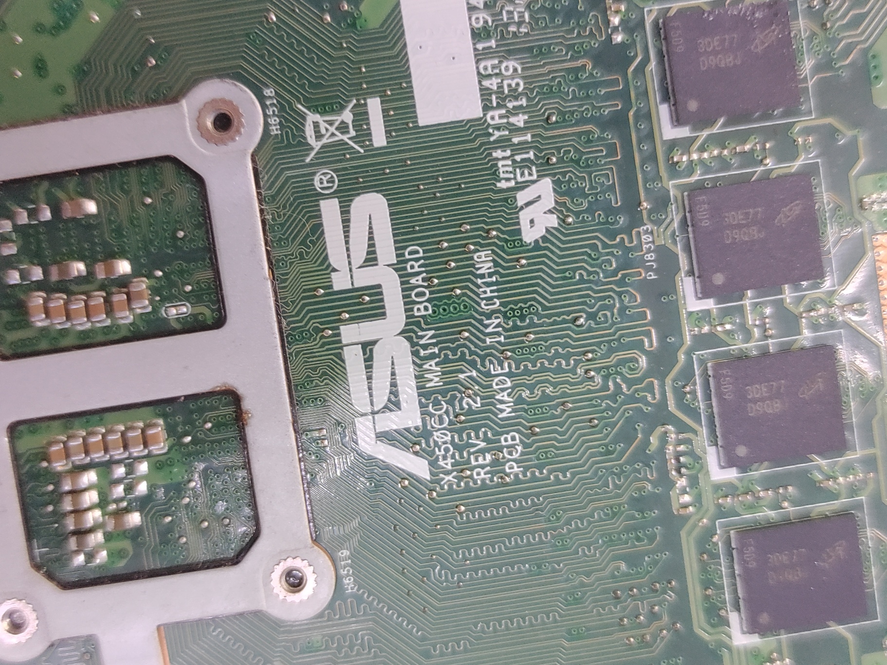

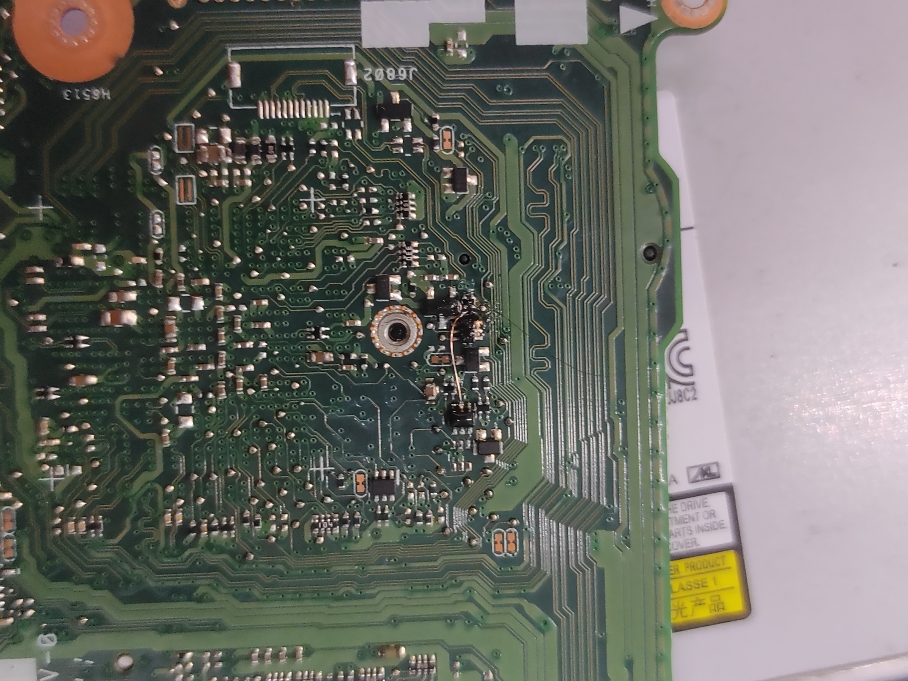

开机电流0.14左右。测主板待机电压都出来了,触发cpu没有供电。经测量12vs没有12v电压,这个电压是开启场效管导通的。看图。真不知道这款机子为何这个位置断线。免费分享给需要的人

作者: zxcvbbvc    时间: 2023-8-23 17:15
回家的孩子007 发表于 2023-08-22 19:15
阁下这是修好了还是没修好啊
必须修好了。这个信号开启很多电压
