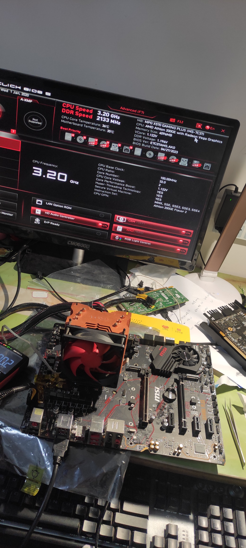

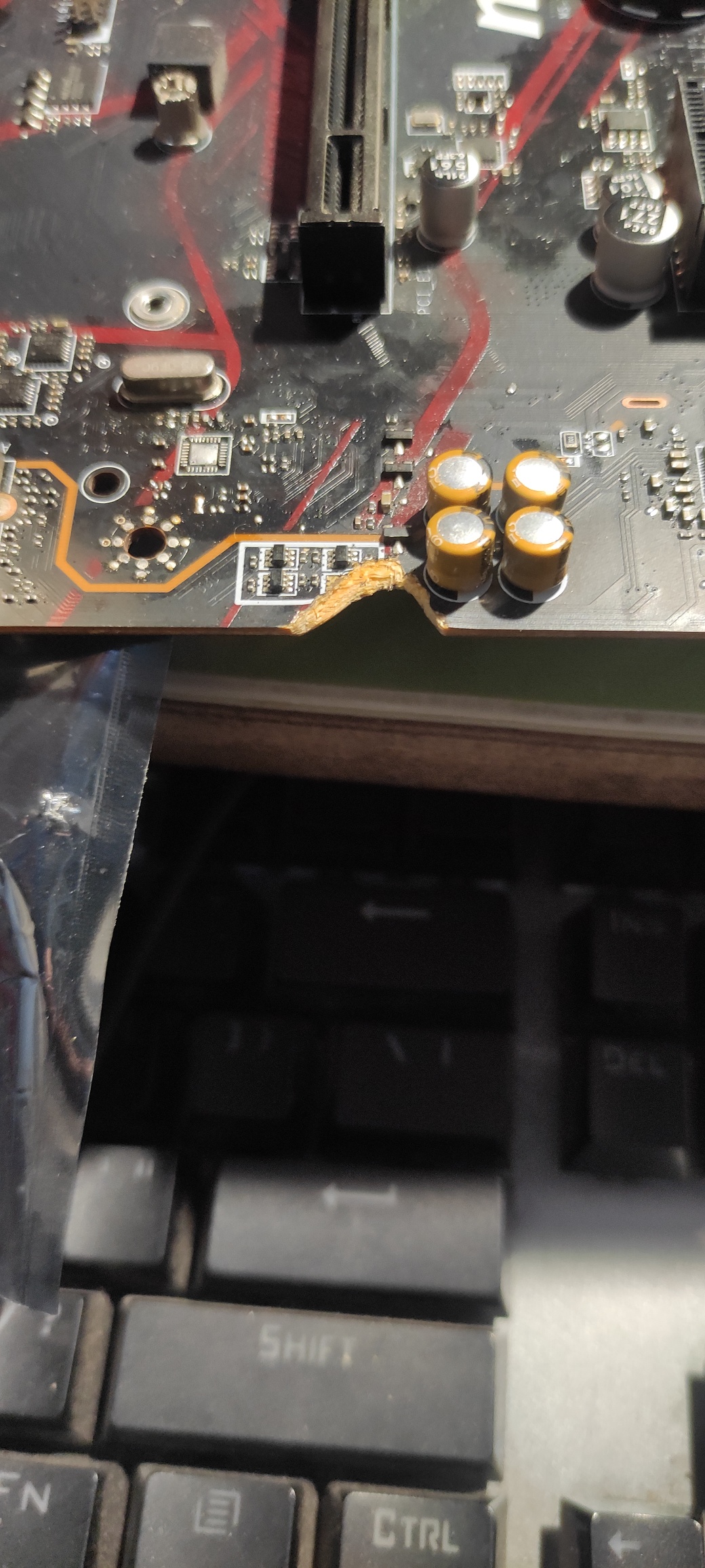

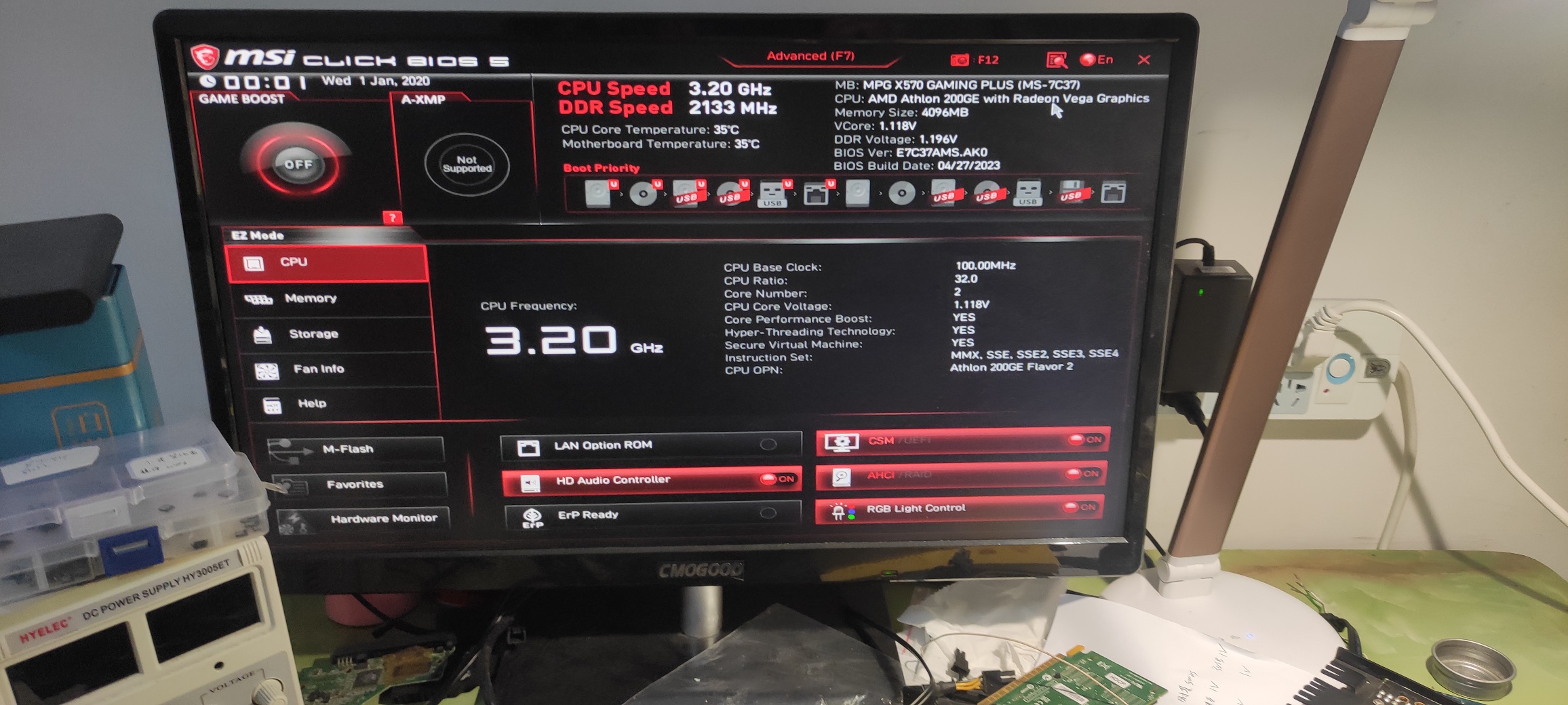

ZXCVWtest
查看: 810|回复: 4
[主板维修]
板坚强
发表于 2023-8-21 21:18:48 | 只看该作者 回帖奖励 |倒序浏览 |阅读模式 �
本帖最后由 老吴来了 于 2023-8-21 21:27 编辑
此板某鱼收的料板。到手是惨不忍睹
经过尸检,断定最初故障为cpu供电芯片损坏烧了一上管。送修没有修好然后保存不当多处磕伤。然后引起网卡短路。由于某种原因被再次上电把网卡和3v供电烧了,
2#
发表于 2023-8-22 07:38:29 | 只看该作者 �
厉害了,变形豁口板都有这么强的求生力
回复 支持 反对
3#
发表于 2023-8-22 09:19:50 来自迅维网APP | 只看该作者 �
楼主技术好
回复 支持 反对
4#
发表于 2023-8-22 12:06:50 | 只看该作者 �
问题是修好了,,卖2手的板子能卖出去吗。。。客人能接受吗,,还是自己用
点评
怎么不能接受?死机?蓝屏?卡顿?不能上网还是没有声音吗? [video=http://appatt.chinafix.com/pic/20230822/1692680213715306_639.jpg]http://appatt.chinafix.com/video/20230822/1692680201958630_976.mp4[/video]  详情 回复 发表于 2023-8-22 12:56
回复 支持 反对
5#
发表于 2023-8-22 12:56:58 来自迅维网APP | 只看该作者 �
wo88888888 发表于 2023-08-22 12:06
问题是修好了,,卖2手的板子能卖出去吗。。。客人能接受吗,,还是自己用
怎么不能接受?死机?蓝屏?卡顿?不能上网还是没有声音吗?
回复 支持 反对
