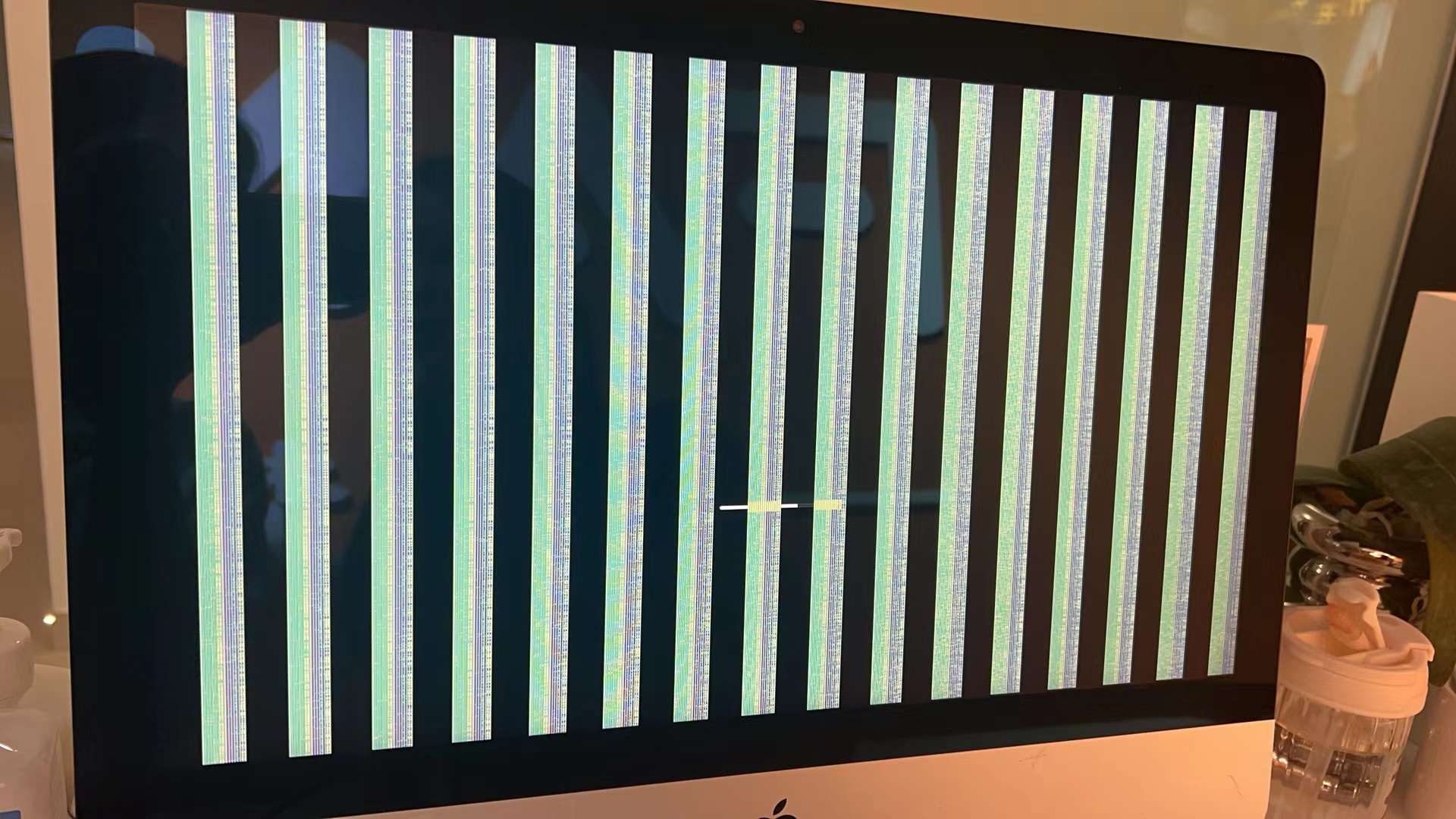

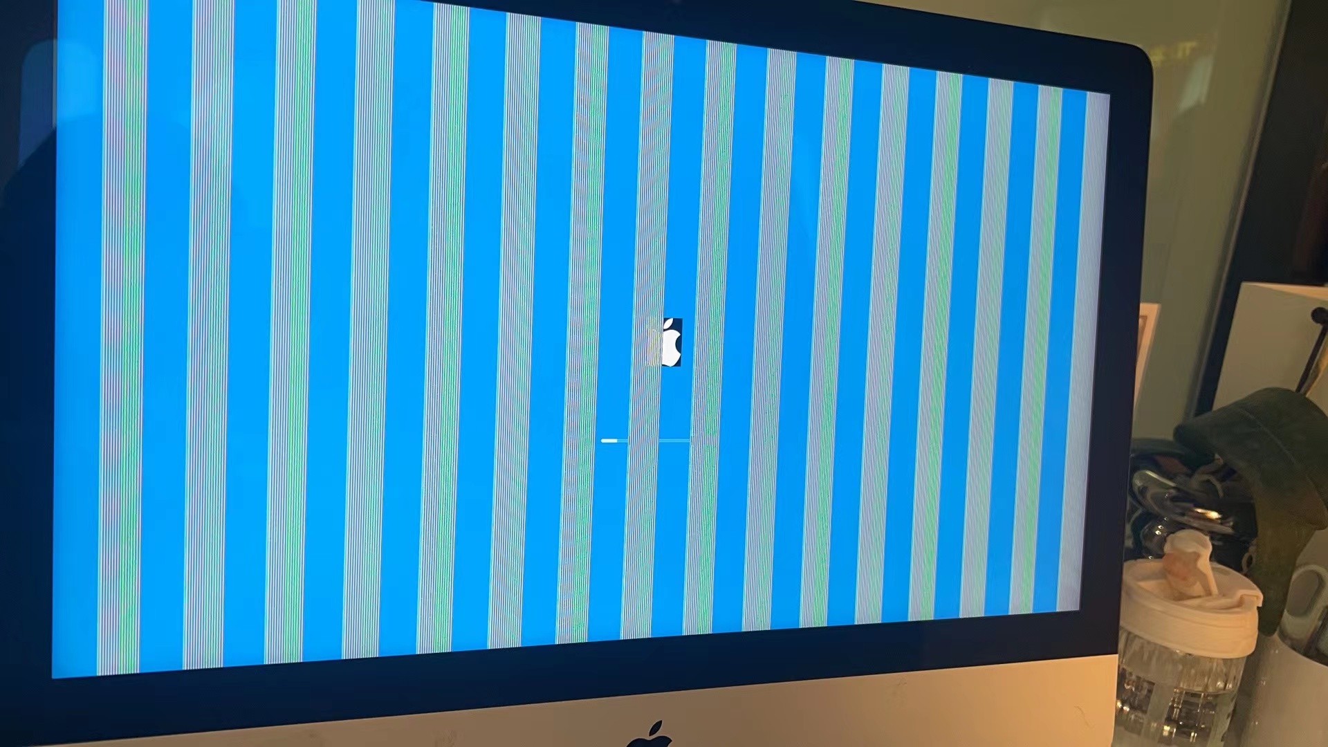

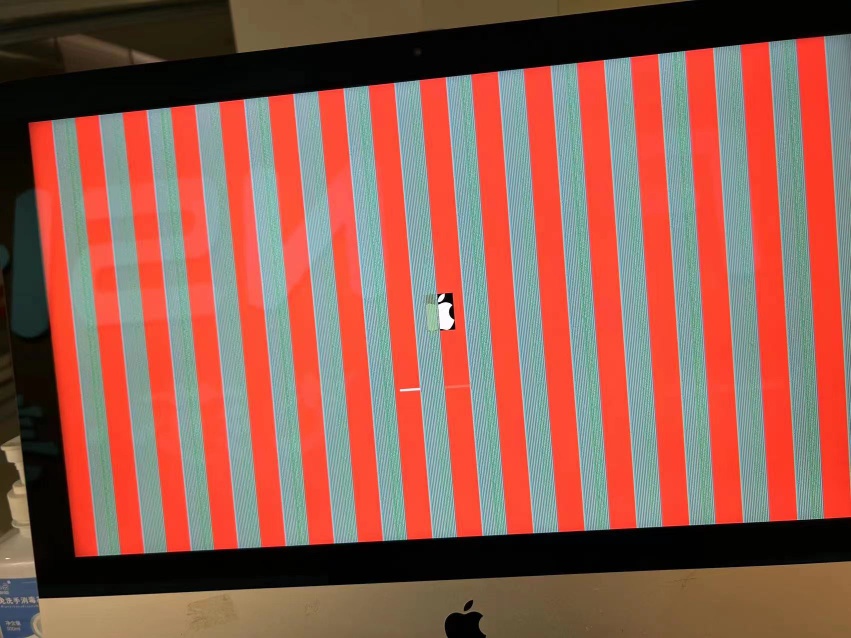

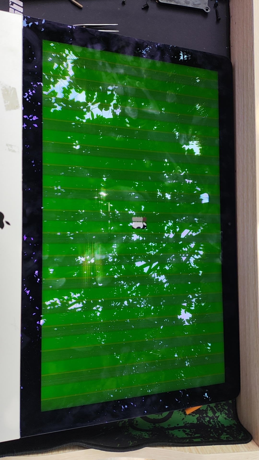

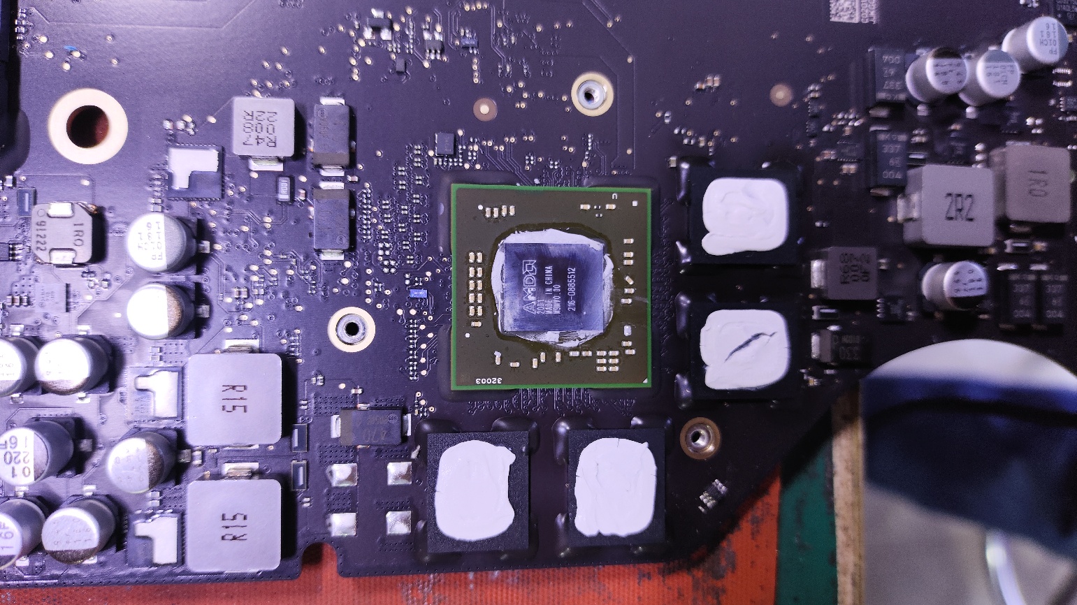

就是这种花屏,每次重启颜色都会变化,内存条我换过了,还是一样的。

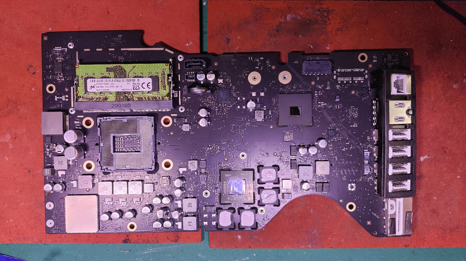

机器型号:A2116  板号:820-01237- A

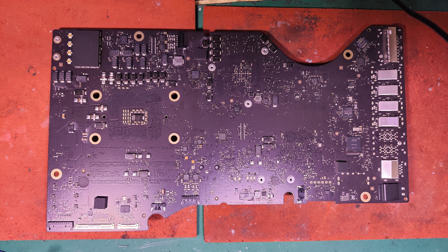

主板图
作者: 1779195087    时间: 2023-8-21 20:01
还有一个现象就是进不了系统
作者: 583600096    时间: 2023-8-21 20:50
为什么不加焊显卡试一下
作者: star365592445    时间: 2023-8-21 21:05
这个应该是显卡虚焊了。

作者: 1779195087    时间: 2023-8-21 23:17
583600096 发表于 2023-08-21 20:50
为什么不加焊显卡试一下
这显卡性能不强,温度应该不会很高,又是20年买的这个会是显卡虚焊吗?
作者: 回家的孩子007    时间: 2023-8-22 07:36
把显卡供电断开试试,看是不是CPU的问题
作者: 1779195087    时间: 2023-8-22 09:39
这倒是个好办法,我试一下。
作者: 1779195087    时间: 2023-8-22 10:15
刚刚换了一个CPU还是一样的,现在准备搞显卡,先把显卡供电断开看一下能不能用
作者: wang245582    时间: 2023-8-22 19:30
显卡问题很大,建议加焊一下试试
作者: xfzl    时间: 2023-8-23 14:01
看到AMD的显卡我就得加焊它
作者: 1779195087    时间: 2023-8-25 13:29
显卡重做了还是一样,直接换了一片显卡还是一样的现象
作者: 37592179    时间: 2023-8-26 10:43
显存吧,有这可能的,我感觉
作者: 37592179    时间: 2023-8-26 10:44
我经常修A卡,显存坏就是竖纹的
作者: 1779195087    时间: 2023-8-26 12:16
37592179 发表于 2023-8-26 10:44
我经常修A卡,显存坏就是竖纹的
好的 大哥我知道了 我已经订显存了
作者: lilaojiaini    时间: 2023-8-26 12:27
学习中
作者: xiongyangwan    时间: 2023-8-26 16:14
显卡可能性大些
作者: 1779195087    时间: 2023-8-27 21:56
结案了,最后换显存搞定。

作者: 輕佾佾、、    时间: 2023-8-30 01:47
1779195087 发表于 2023-08-27 21:56
结案了,最后换显存搞定。
你为何不用显存测试工具呢,测试一下是那个显存出问题,这个成本太高啦
作者: 理想时代    时间: 2023-8-30 15:48
试过山寨苹果一体机花屏是bios问题,设置下bios的分辨率就可以了
作者: 1779195087    时间: 2023-8-30 16:01
软件跑不起来 还有这个显存15块钱一颗

作者: 兄弟电脑电器    时间: 2023-12-12 12:59
第一感觉是显存,没想到真是
作者: 一直走下去    时间: 2023-12-12 13:18
一般显存出问题的少  多数是显卡  楼主这个例外
