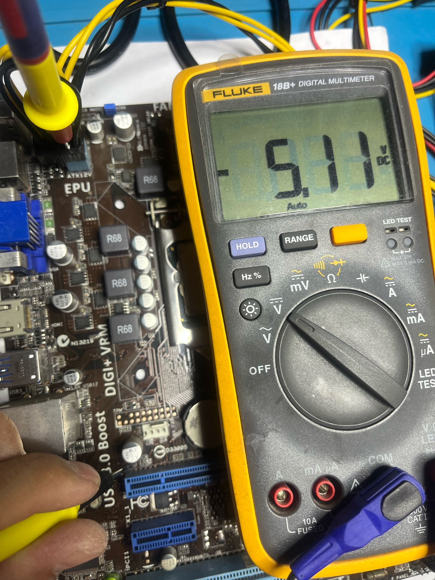

有待机,但不能触发
排阻第一脚与EC63脚相连信号pson#

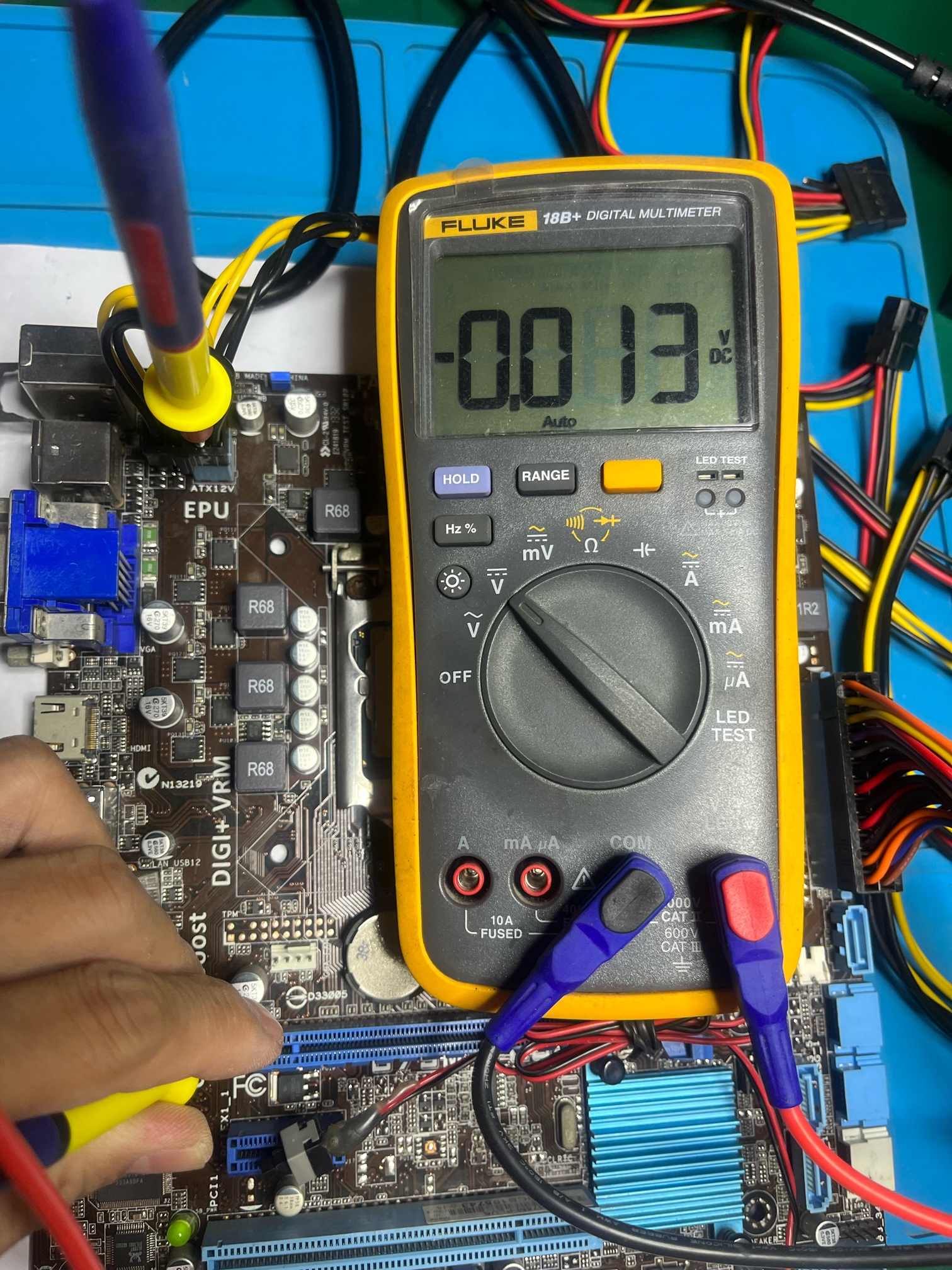

按下开关EC的63脚由待机5v,变成0V,但是主板还是不解发

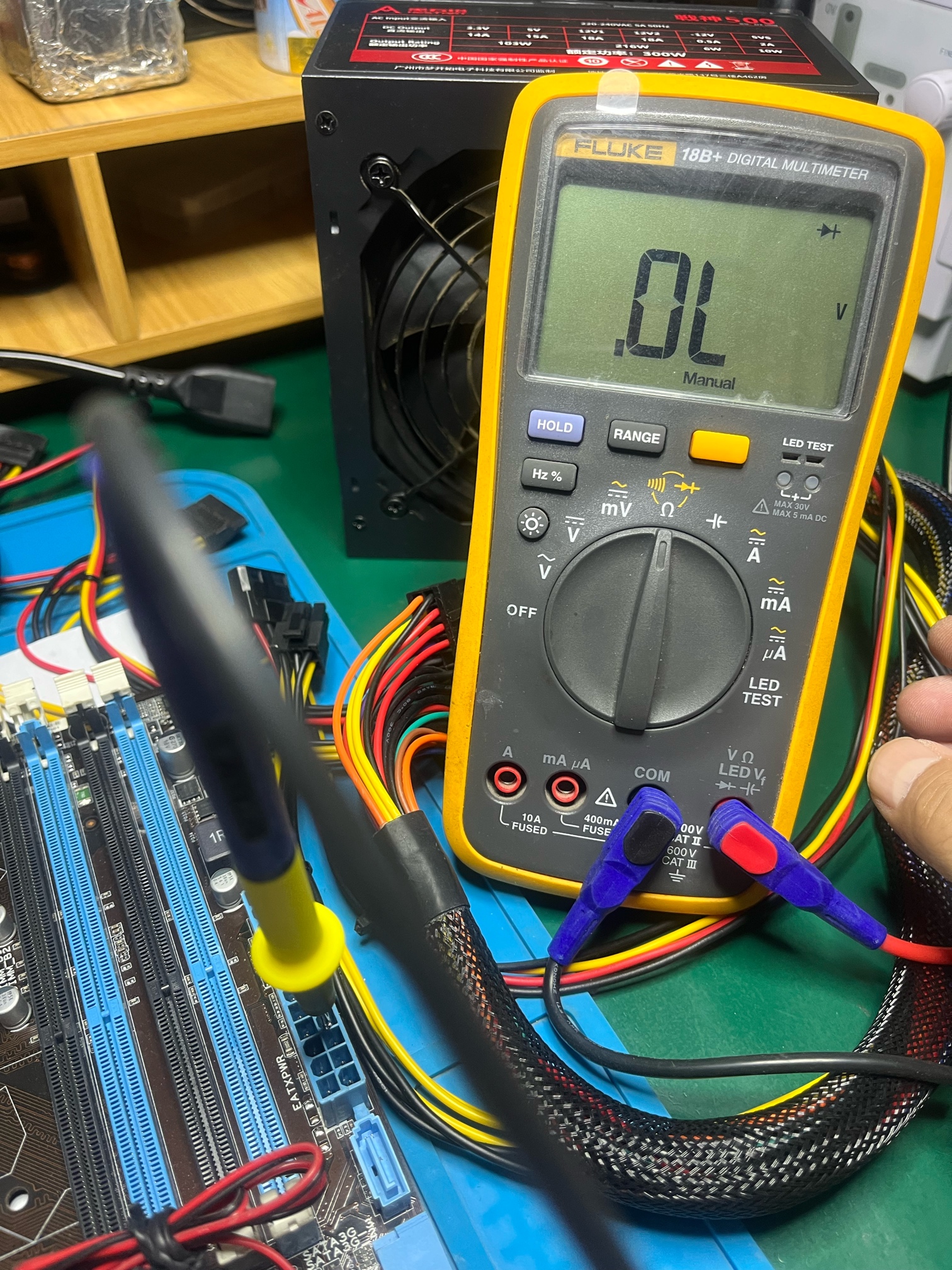

再测ATX16脚阻止无穷大,很明显断线
