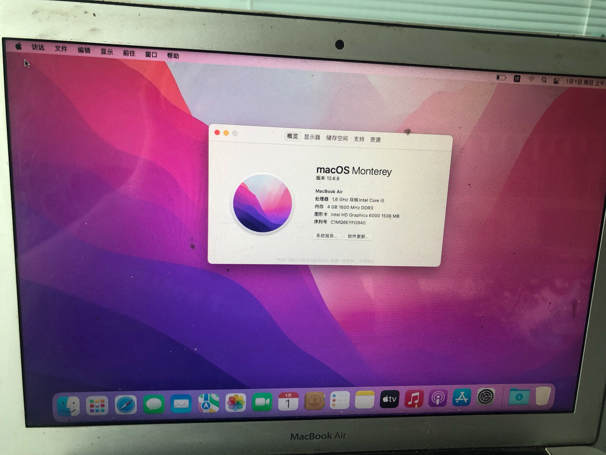

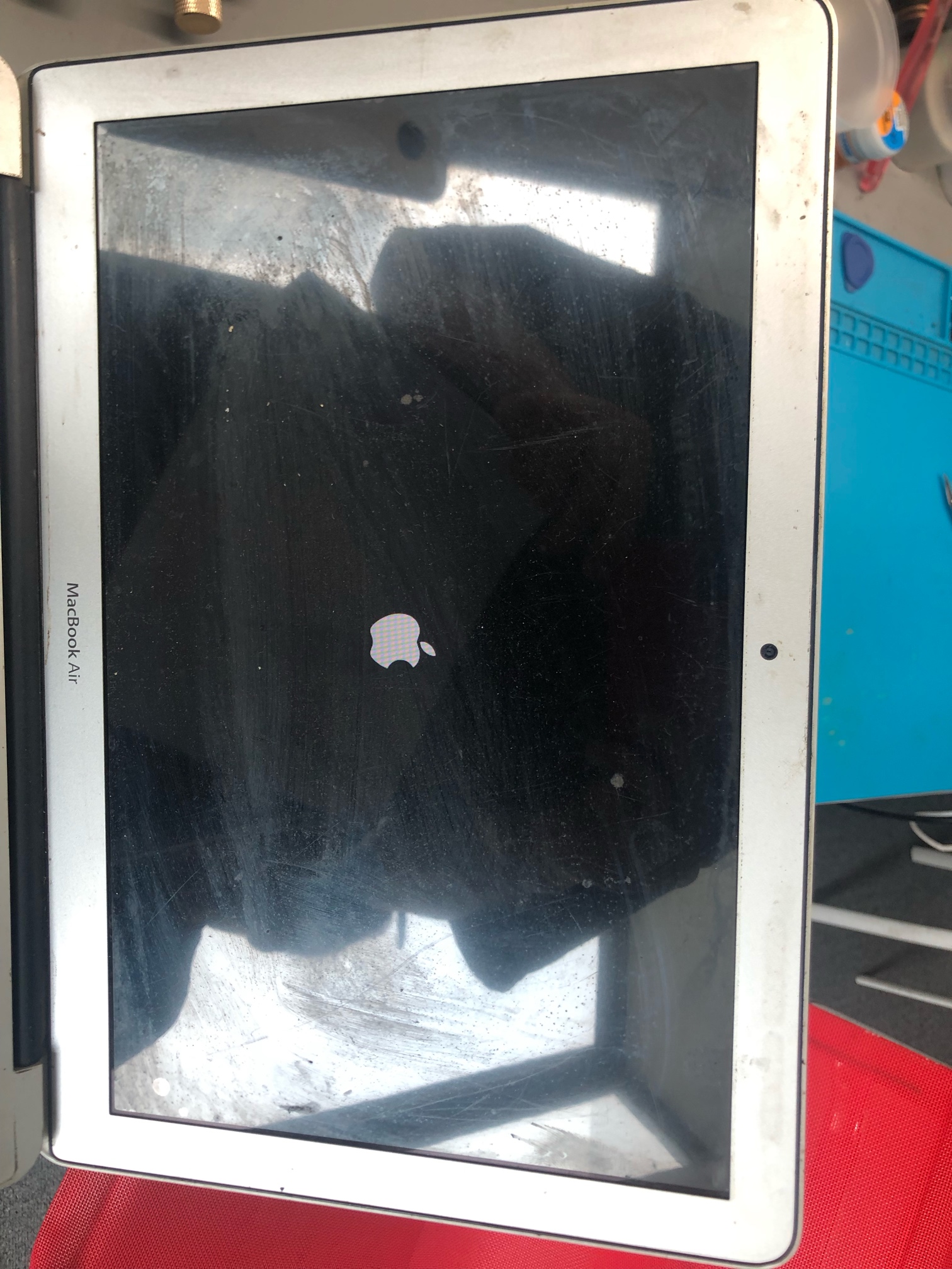

客户反应重装完系统后,要解压的时候会卡logo,然后反复重启,拿到机器用外挂启动系统,进不了系统,卡在进度条

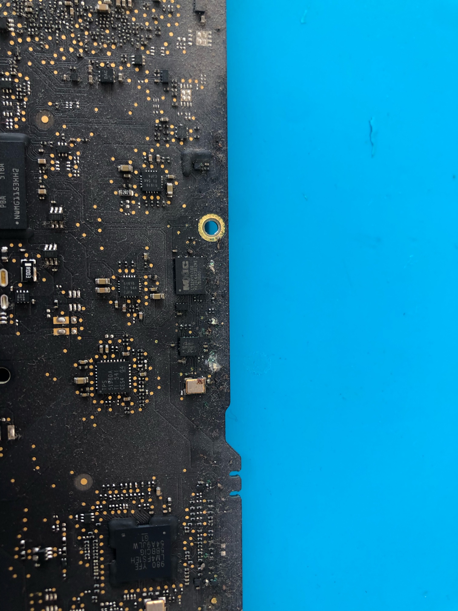

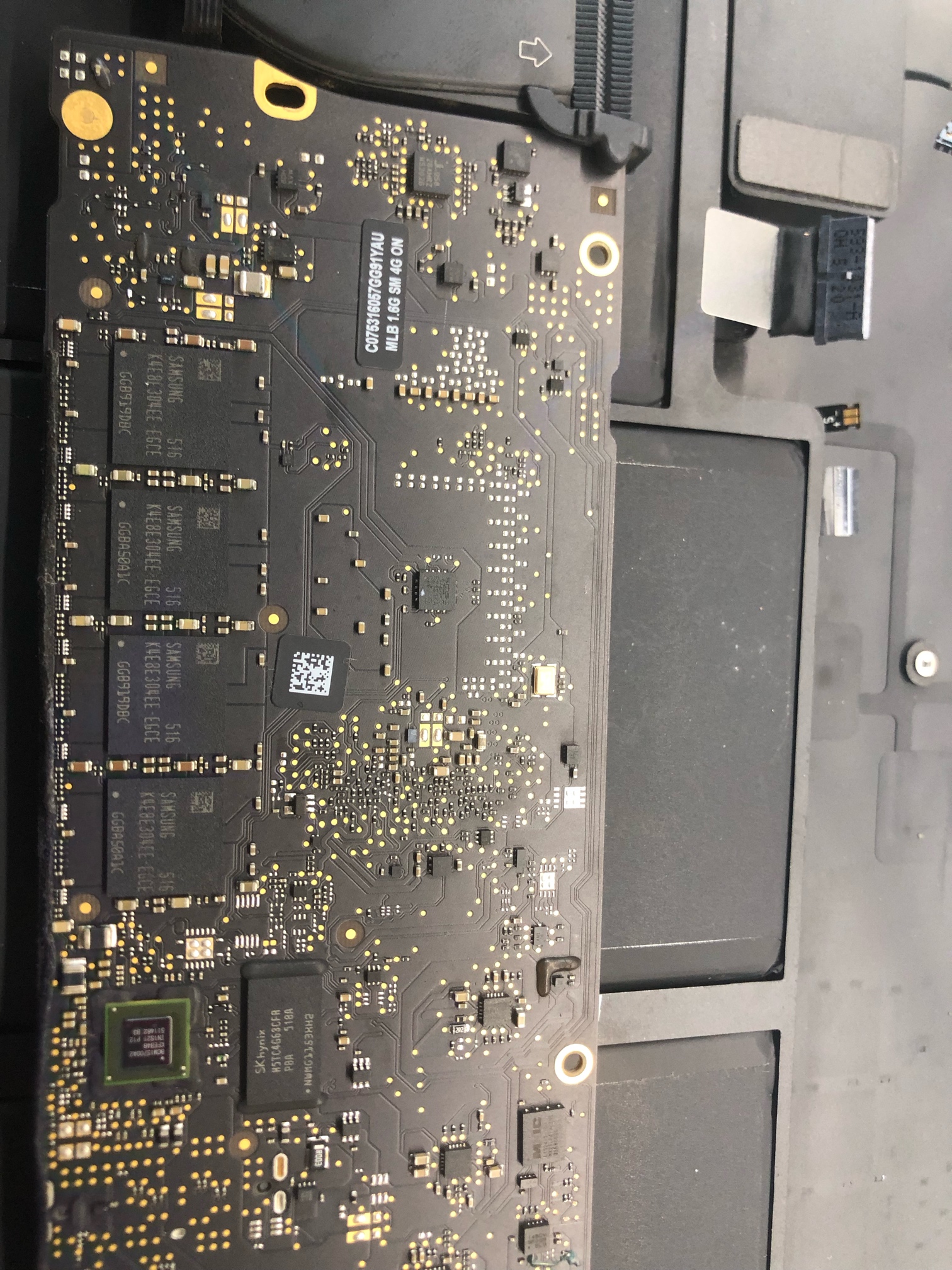

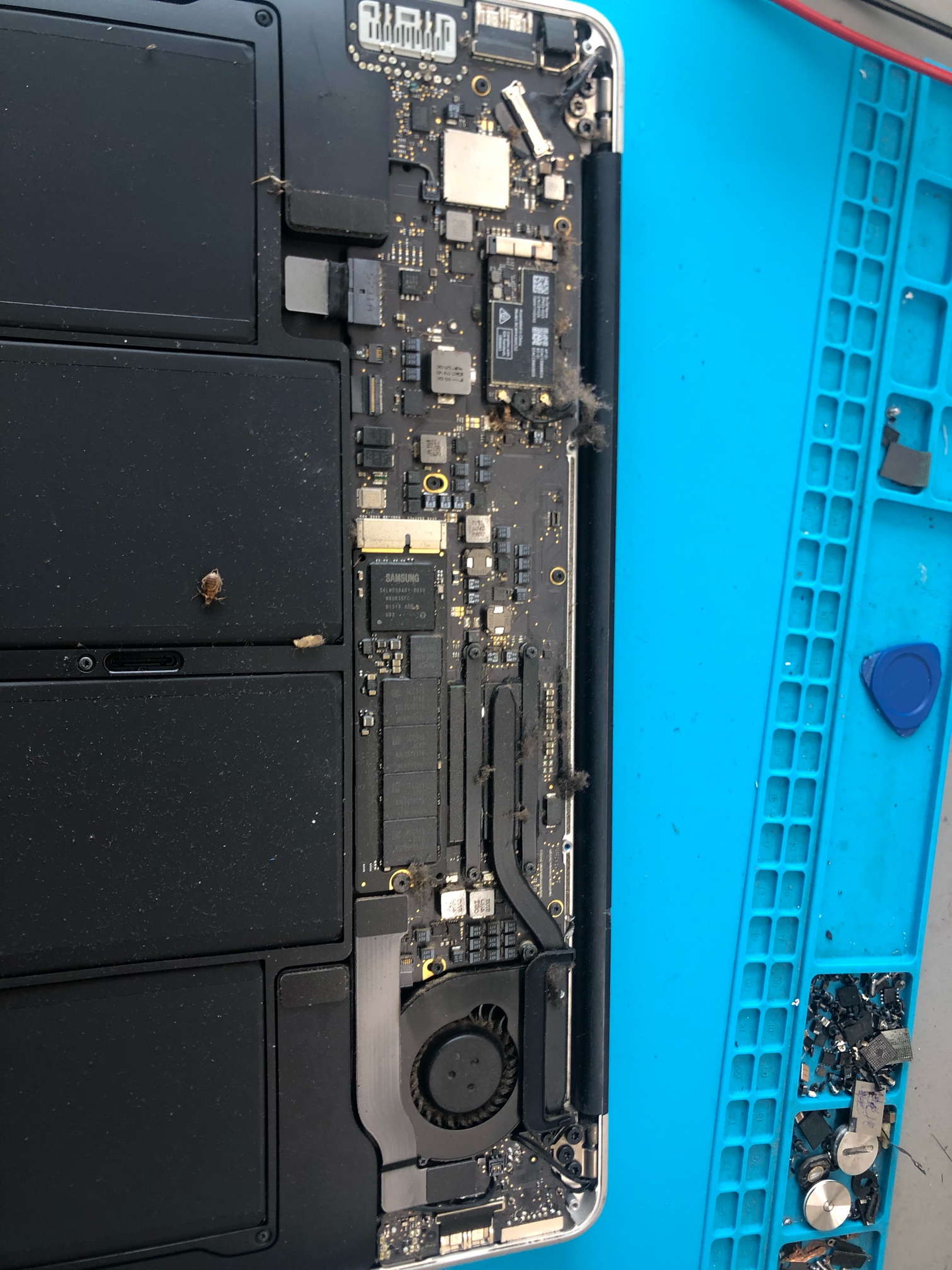

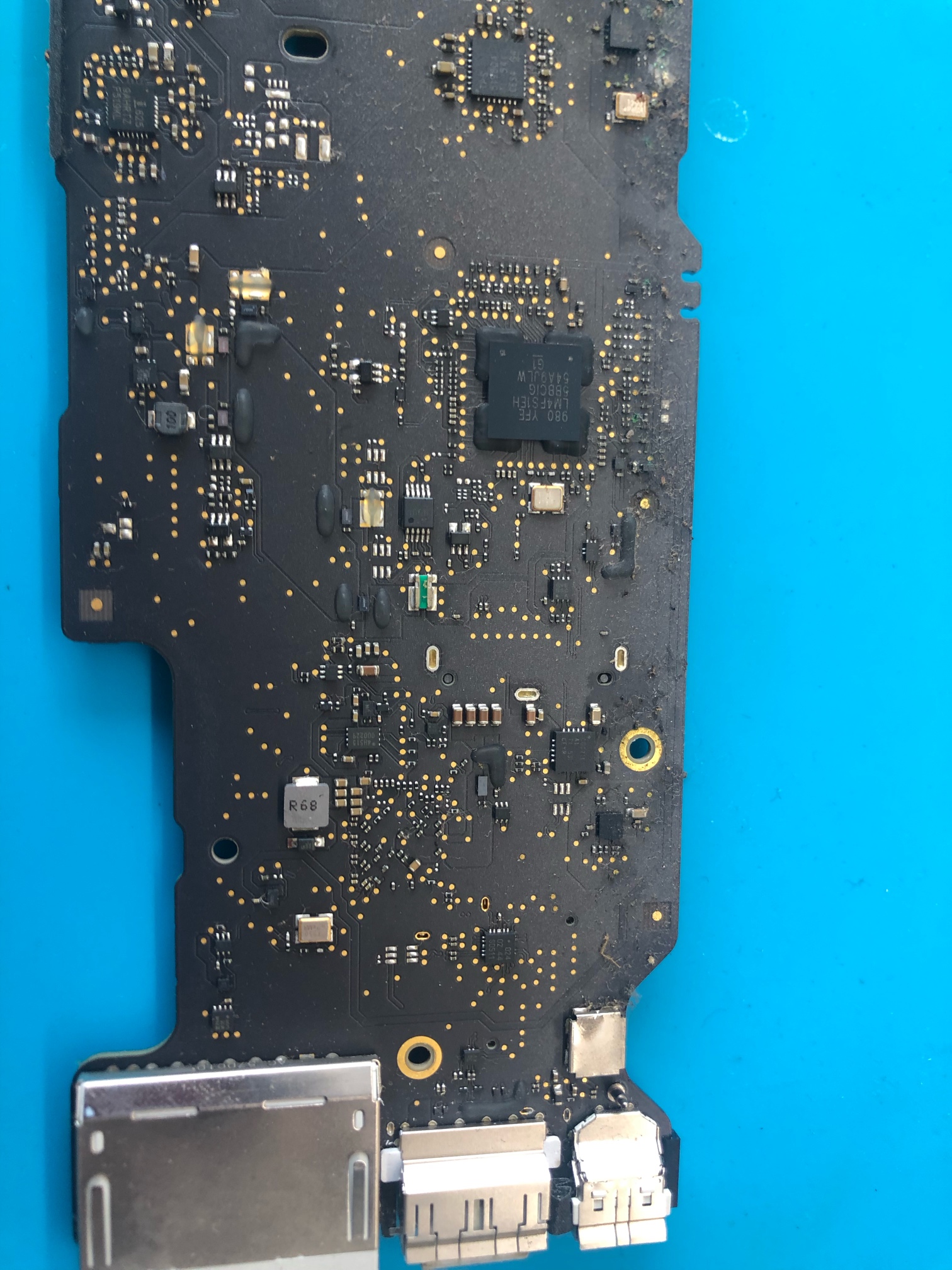

直接拆开后盖,一看大概就可以猜到什么原因引起的了,肯定是小强撒尿引得祸,不过我还是先排除硬盘,拆下硬盘,再用外挂系统试一下,故障依旧,直接拆下板,不出所料,小强来关照了!

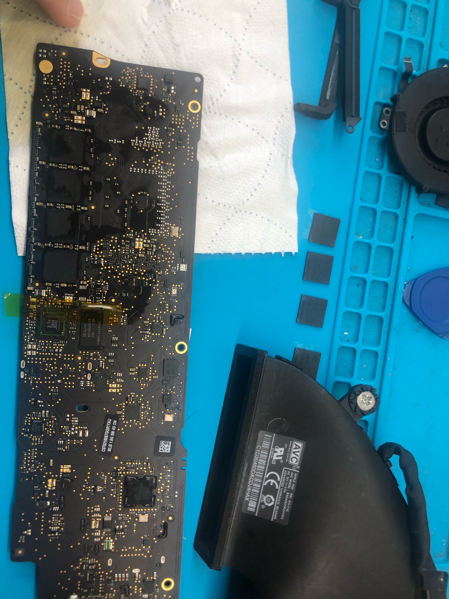

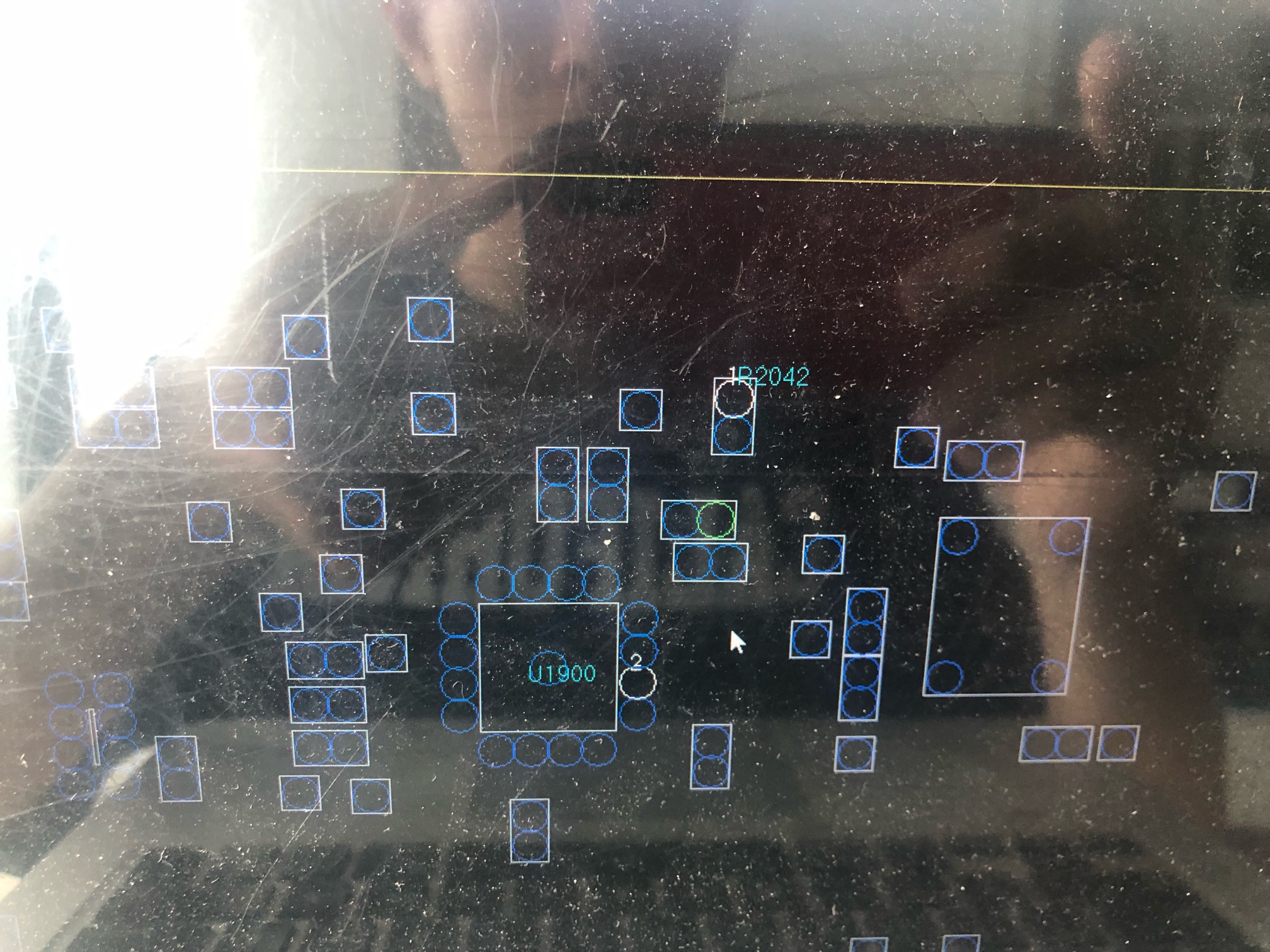

直接洗板水给他洗个澡,刷干净,腐蚀掉的电阻给他换掉,看到掉了个电阻,还掉点了,直接接条线过来,搞定!

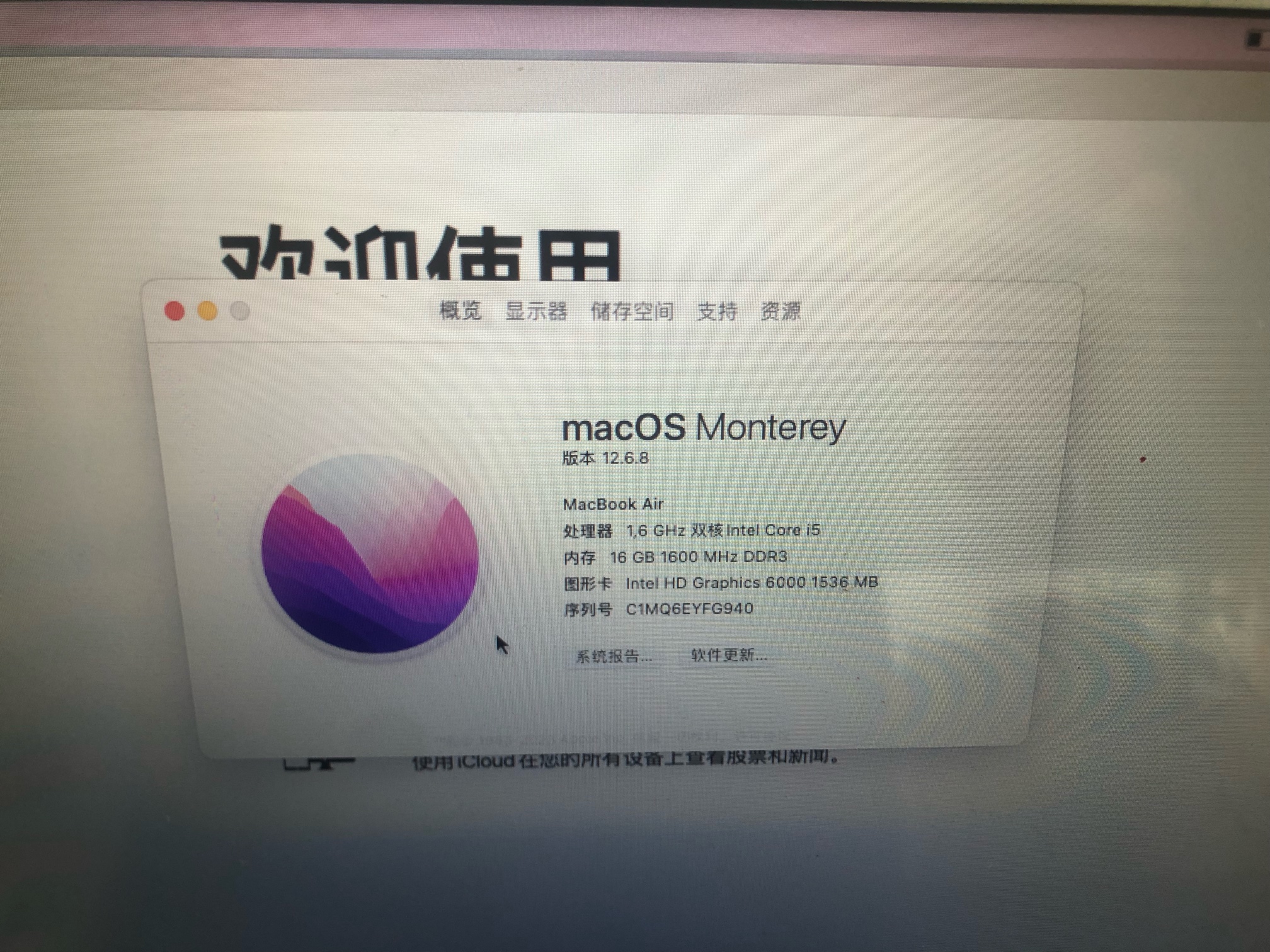

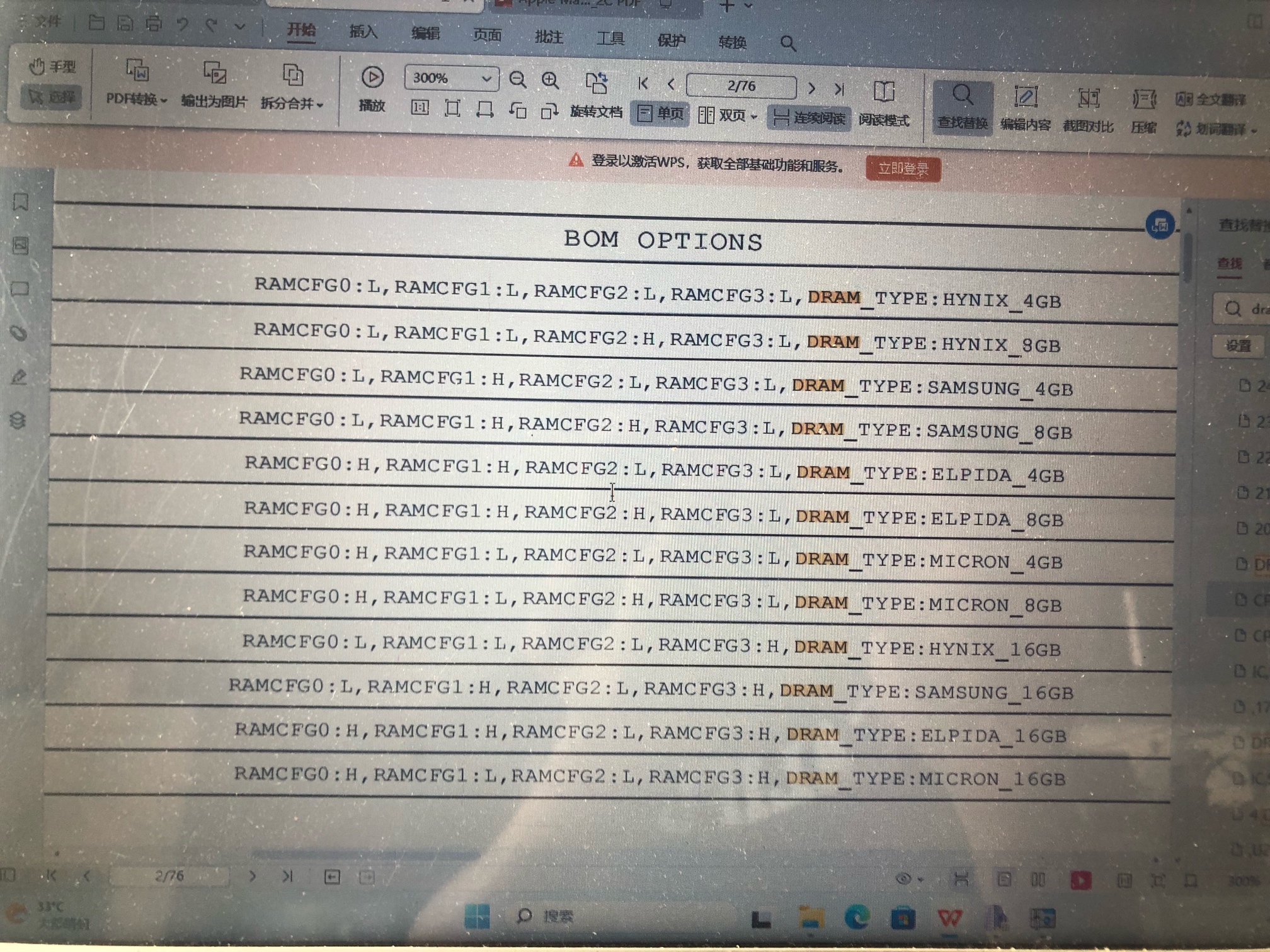

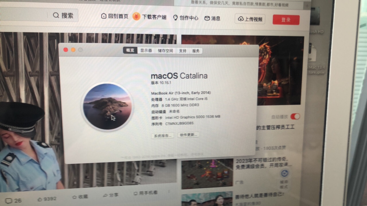

上机成功进系统,修好后,客户想顺便升级内存,4G升到16G,升级内存就什么好说的了(之前有发过详细升级内存帖子),换上16G颗粒改一下配置电阻就可以了。
弄完全部之后发现认盘的速度有点慢,刷了个bios就收工了!

一台1466。尔必达4G升级8G海力士,电阻也改了没成功,后来发现卖家发的是1866的,原机是1600。
作者: zhp127    时间: 2023-8-22 07:30
应该向下兼容的吧,有时候也会用拆机1866的,
作者: zhp127    时间: 2023-8-22 07:31
有可能是颗粒有问题吧,

huanglong914 发表于 2023-08-22 18:14
改电阻改的都怀疑人生了,都是开机重启, 准备闲了再发一组1600的试试。
你改电阻的思路是怎么改的?
作者: huanglong914    时间: 2023-8-23 10:21
zhp127 发表于 2023-8-22 20:38
你改电阻的思路是怎么改的?
一高一地,
作者: star365592445    时间: 2023-8-23 11:00
技术不错!学习了!
作者: zhp127    时间: 2023-8-23 13:40
huanglong914 发表于 2023-08-23 10:21
一高一地,
那应该也没啥问题,

作者: huanglong914    时间: 2023-8-24 11:44
zhp127 发表于 2023-8-23 13:40
那应该也没啥问题,
就是嘛,方法是对的。但问题就是反复重启。点不亮。 感觉还是频率不对引起的

我今天升一台14款1466,4升8G,用了1502上的拆机1866的内存,也是elpida的牌子,可以升上去的,你说的会重启是接电就反复重启吗,还是说进系统用一会会这样子
