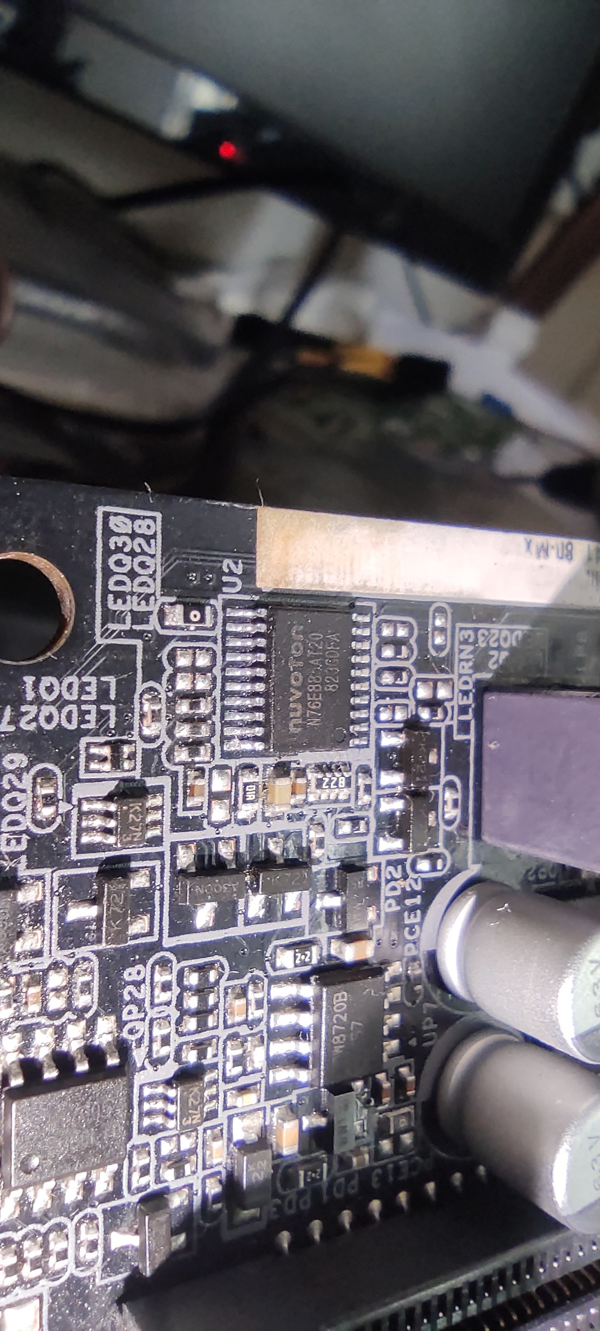

这个芯片带程序?
发表于 2023-8-20 17:54:57 | 只看该作者 回帖奖励 |倒序浏览 |阅读模式 来自: 中国 来自 中国

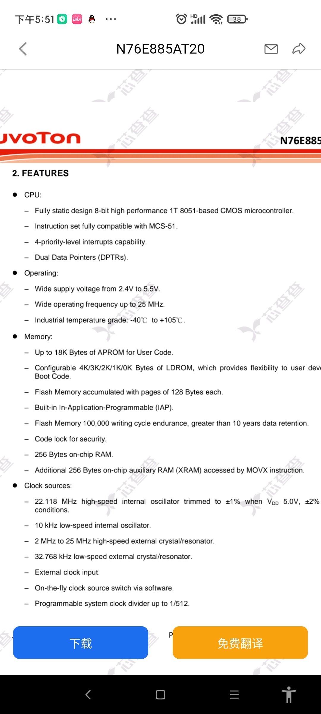

查了一下说明书,看不懂。

发表于 2023-8-20 20:36:02 来自迅维网APP | 只看该作者 来自: 浙江宁波 来自 浙江宁波
带的, 可以先买一颗拆机的换上

这是个8051单片机,不是flash芯片
