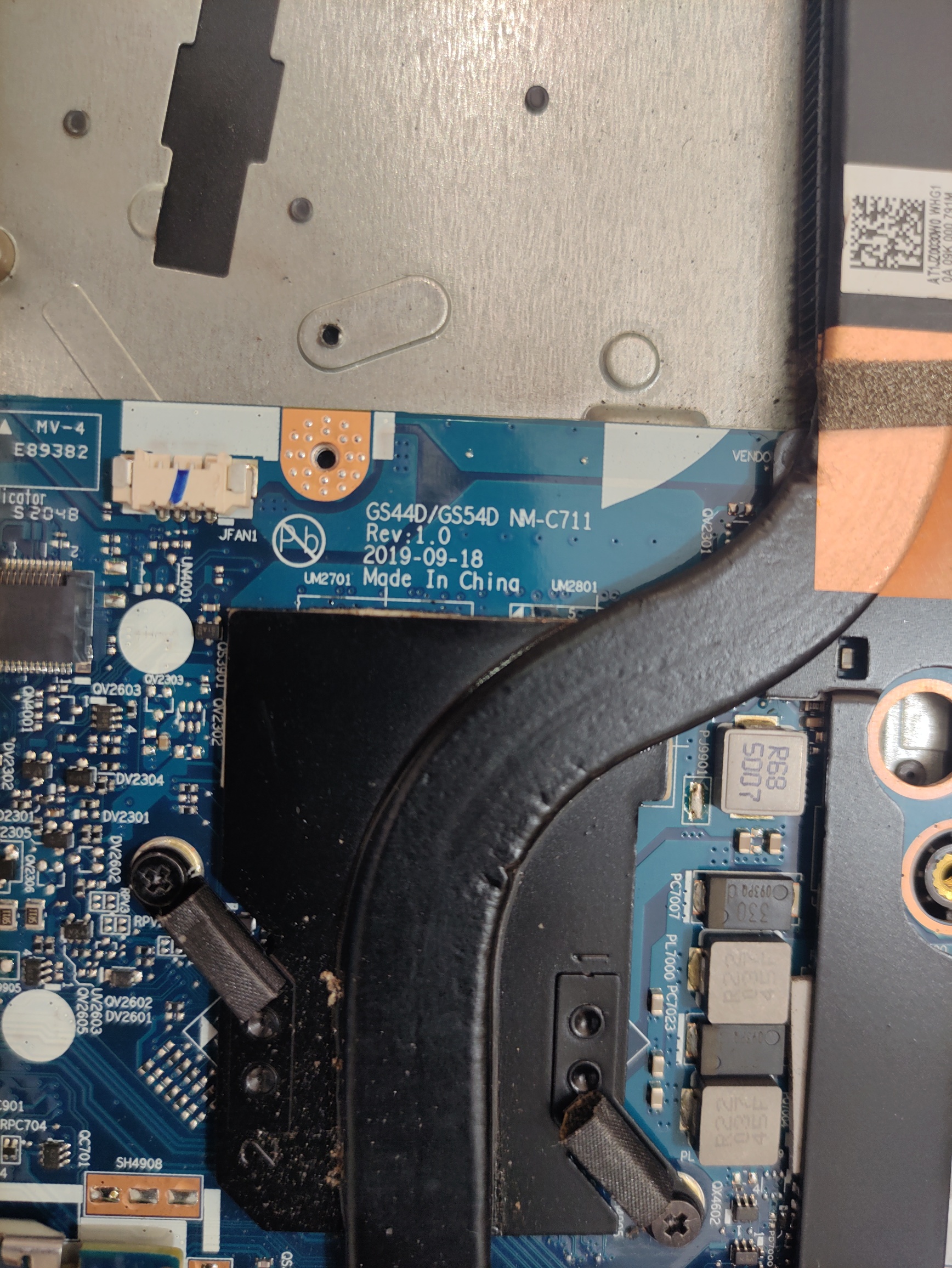

版号:NM-C711

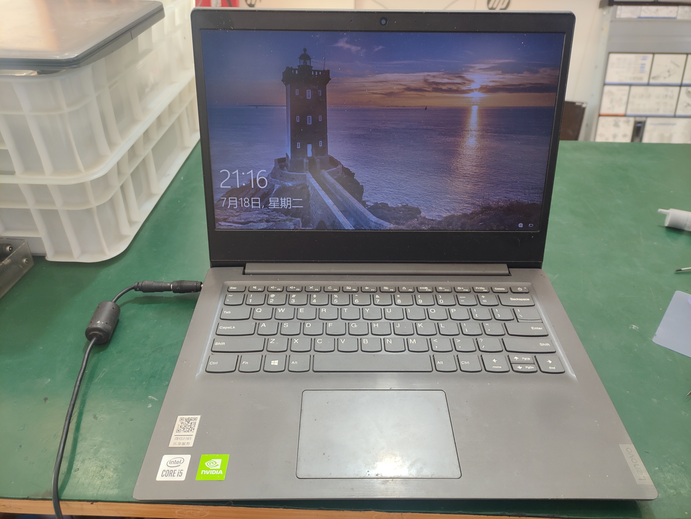

故障现象:漏电70ma   可调cc闪烁

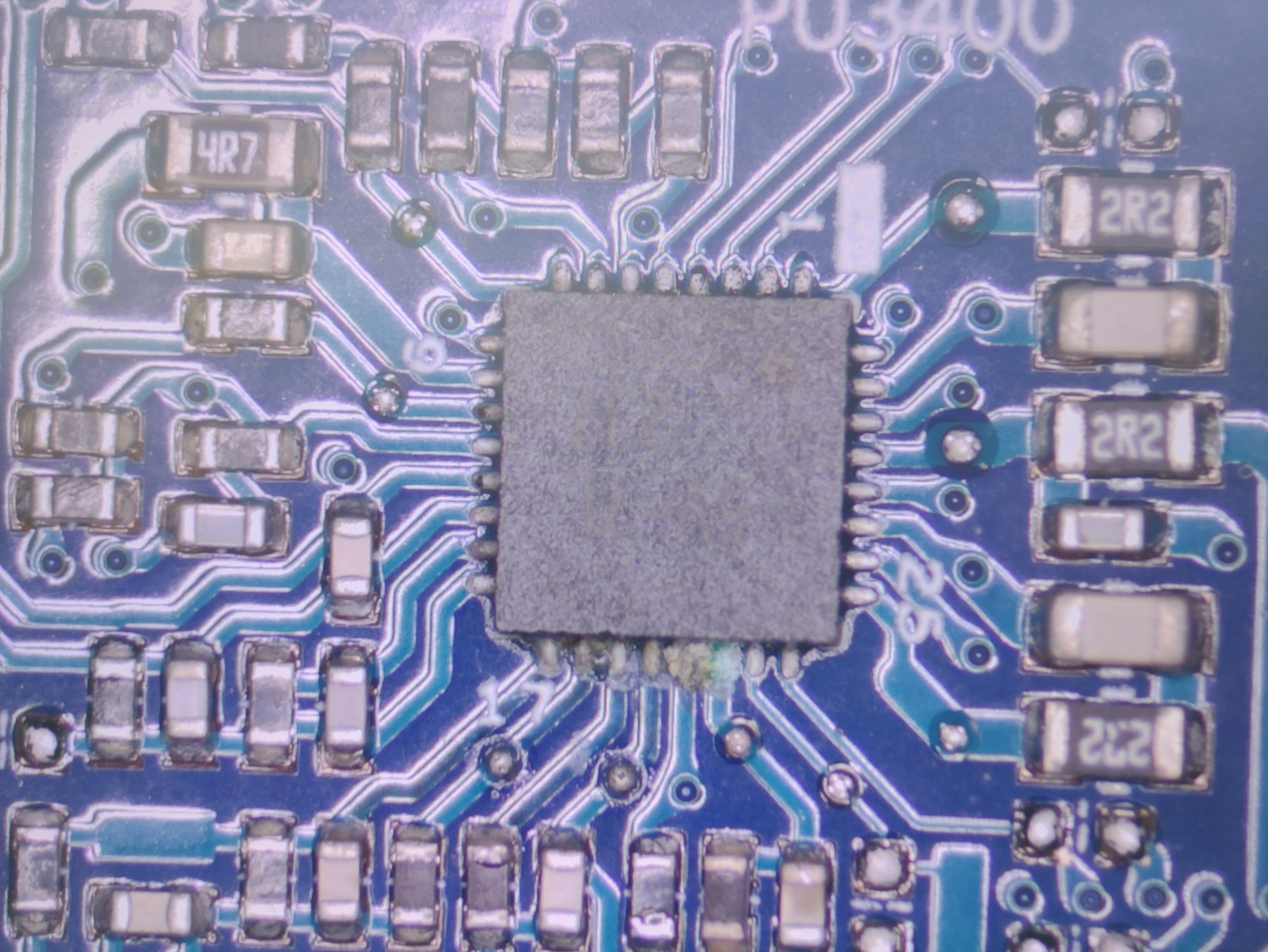

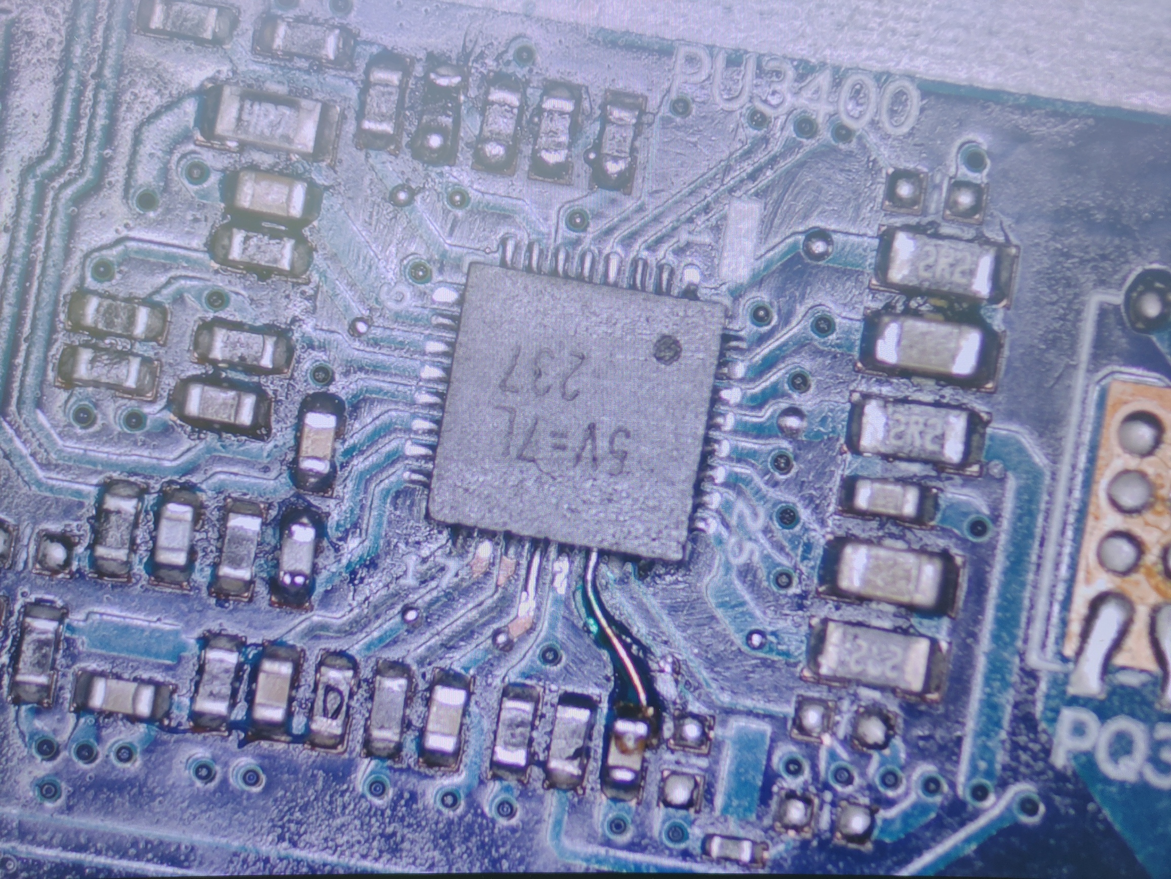

直接说重点,pu3400   位置在CPU上方,腐蚀断线,清理补点  故障修复

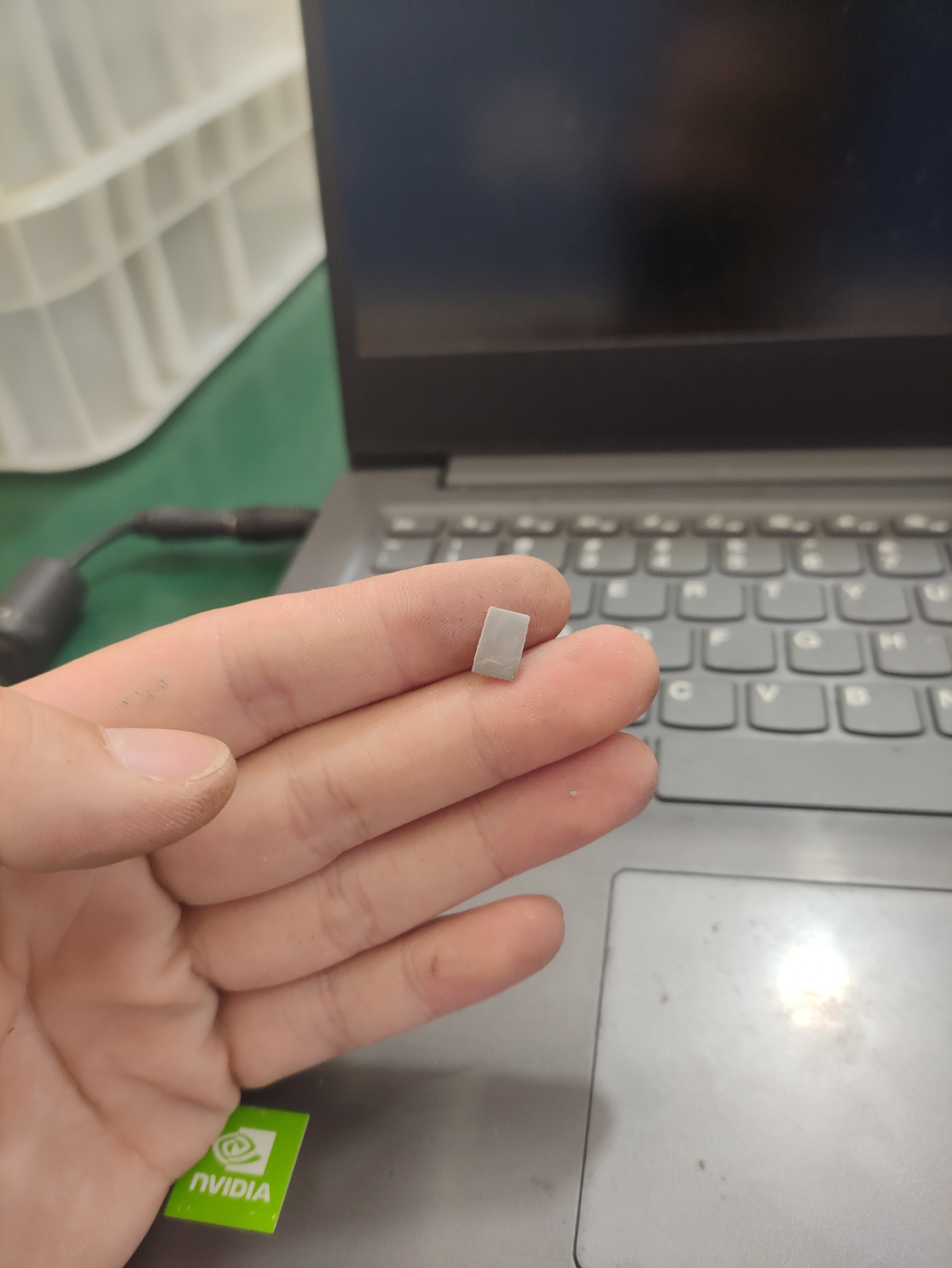

最后,猜测是散热胶垫引起的腐蚀,剪掉一小部分,是否通病有待验证

没有明白你的意思,既然是断线,怎么又是短路呢?
作者: 740223777    时间: 2023-8-20 13:55
他的意思  没有处理前腐蚀地方漏电,  处理后 发现几个引脚断线
