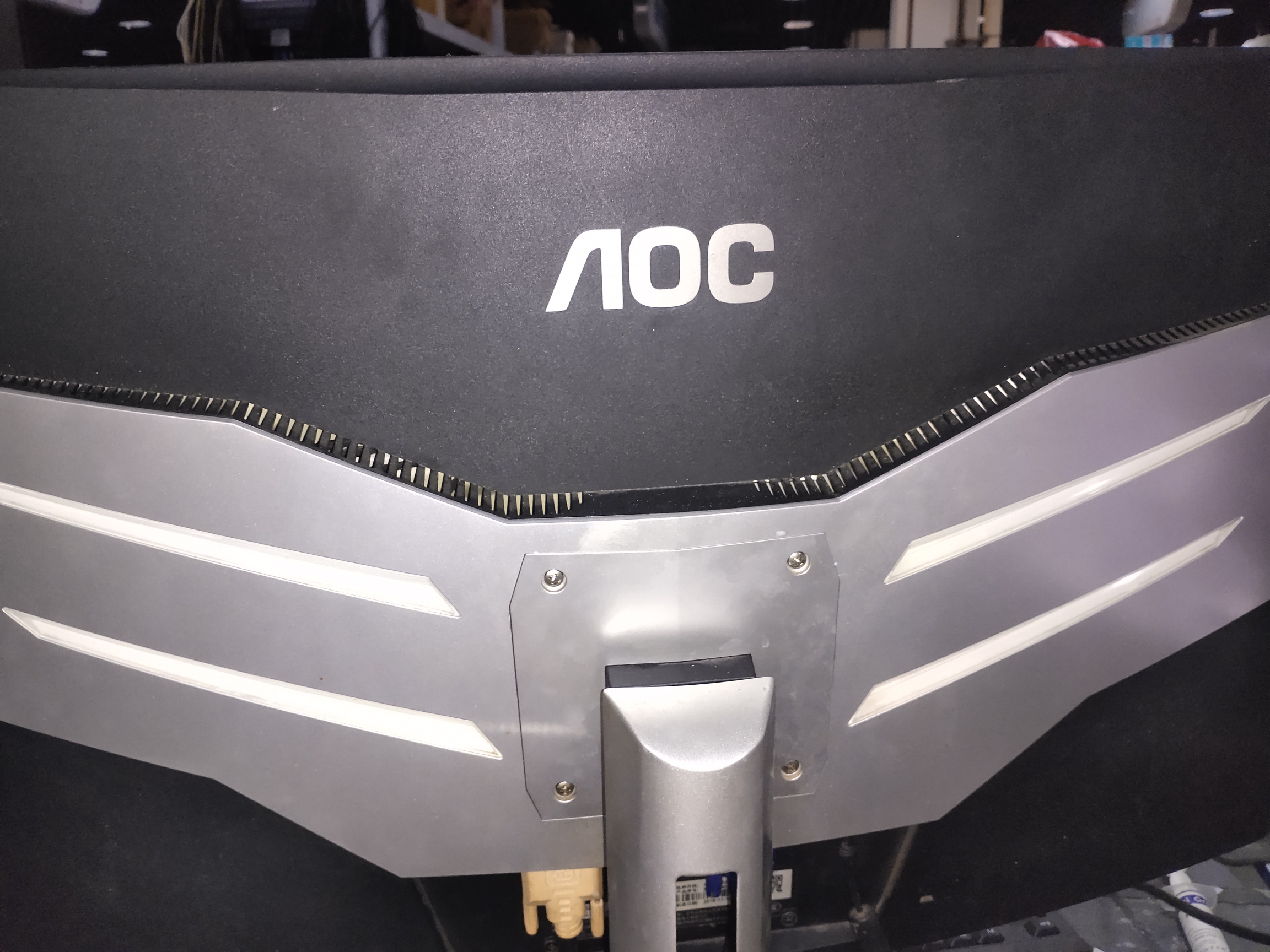

据说是通病,拆某个电阻也不是电容可解决有人知道不

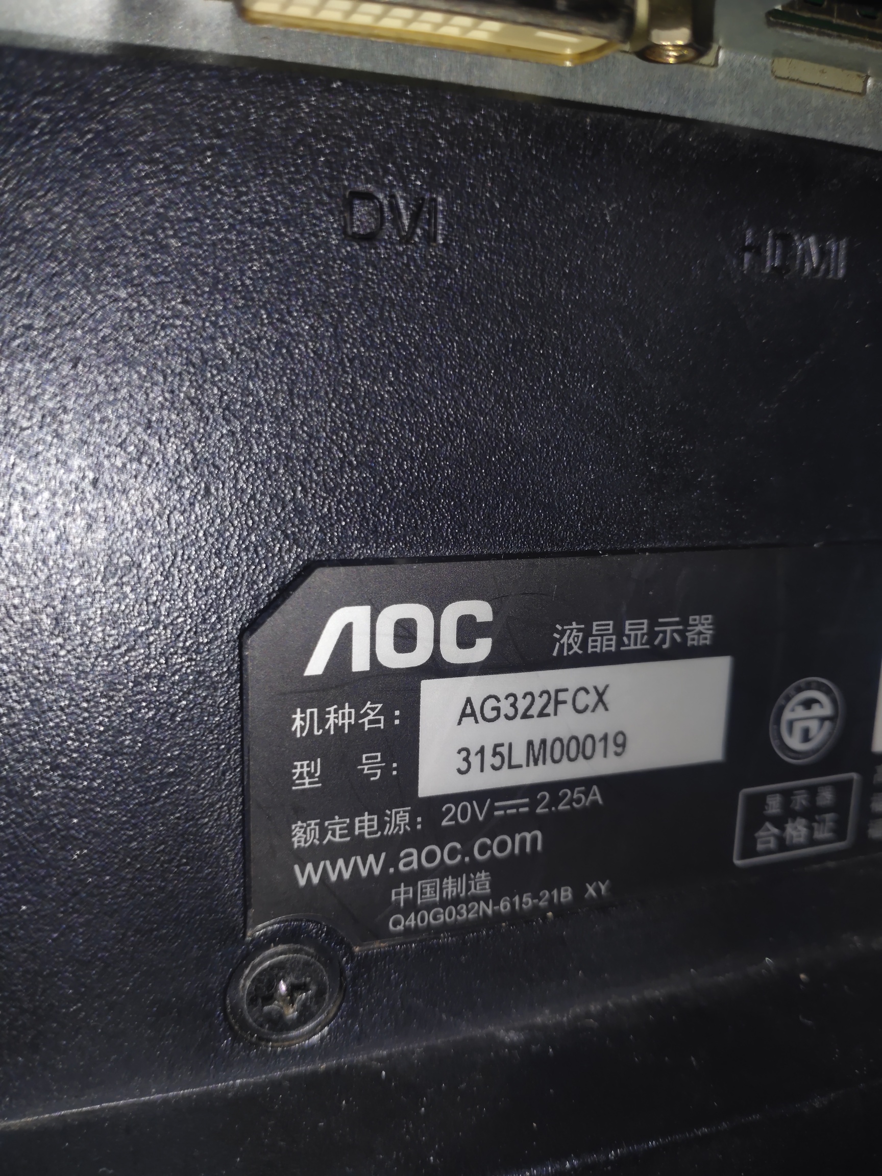

作者: liteng    时间: 2023-8-21 12:28
你把边板上电源部分照一下,大家可以帮你猜一猜。这台应该是三星的屏,LSM315HP01?
