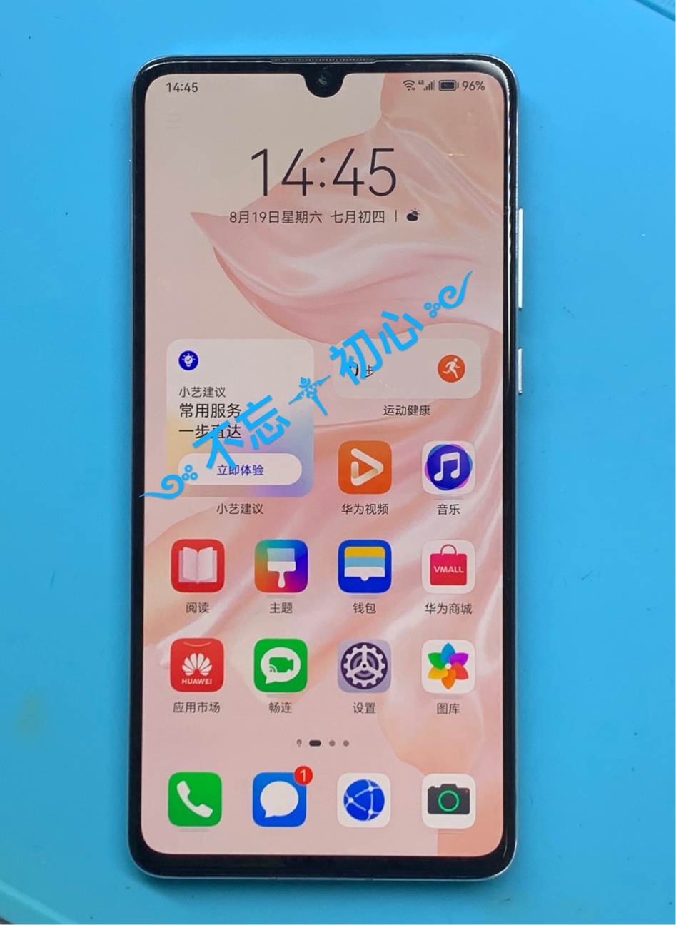

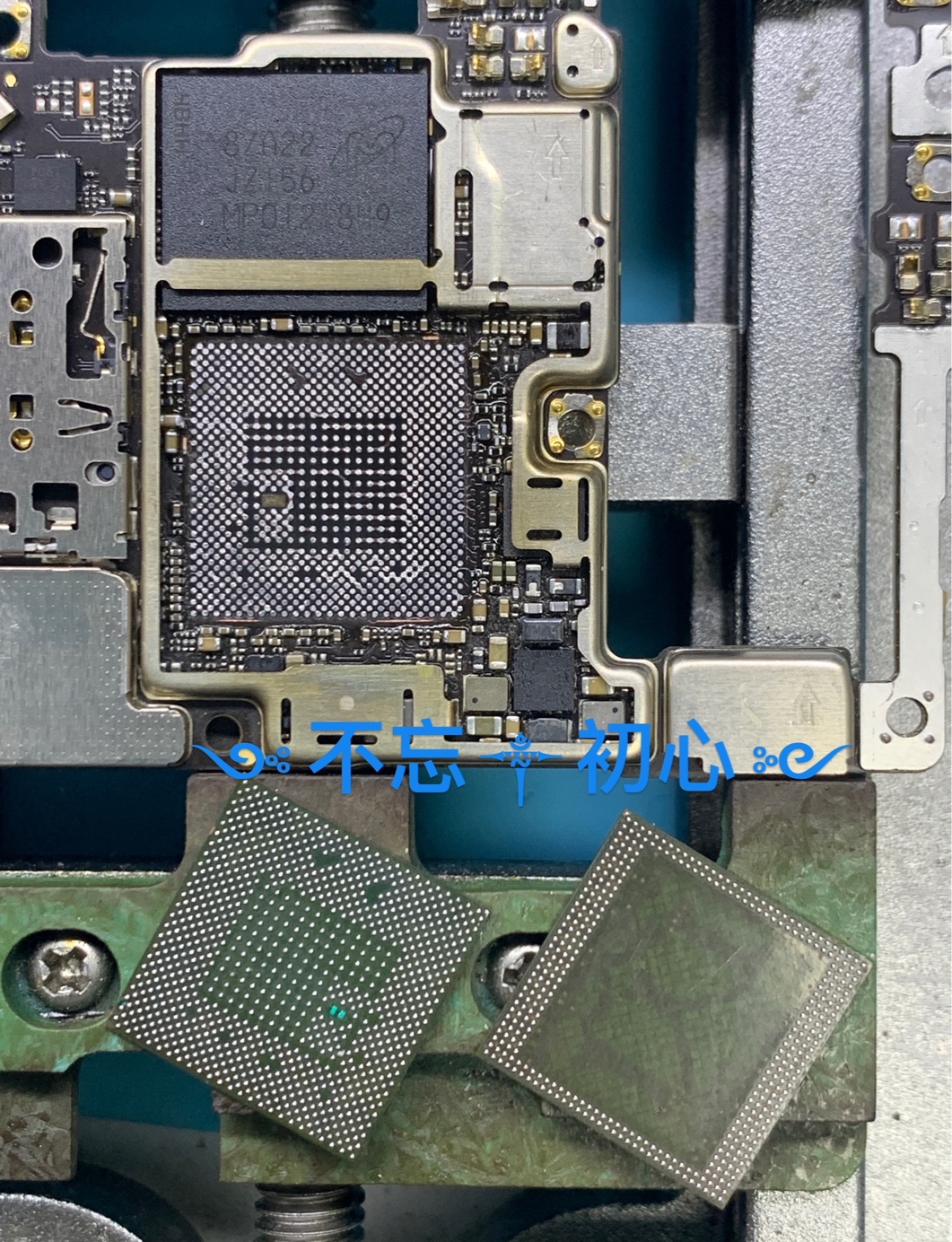

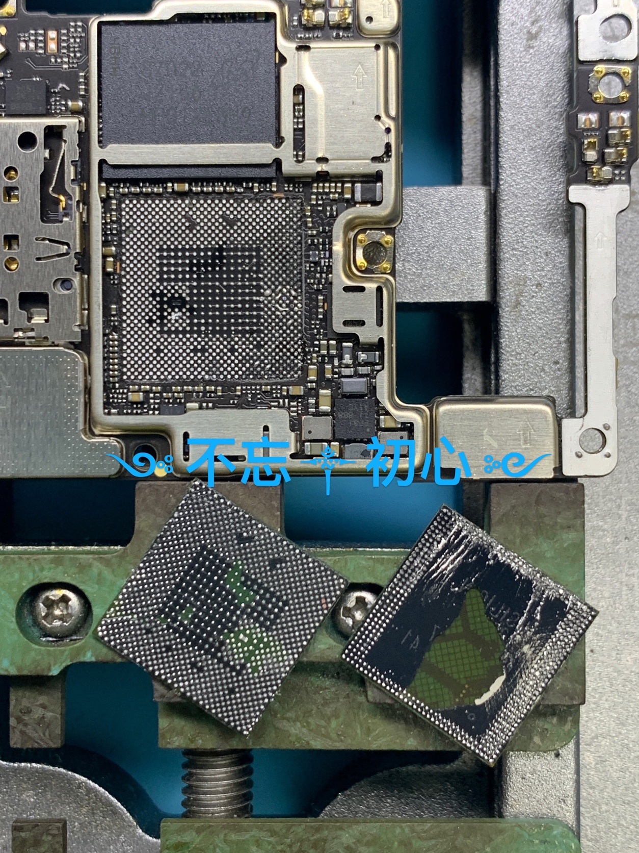

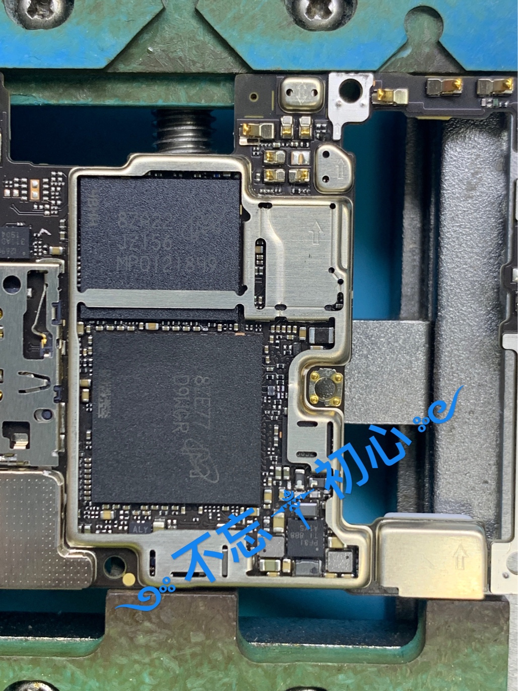

华为P30升鸿蒙3.0发热CPU虚焊,重植OK……

师傅植锡有什么要点嘛?刚上手,老是锡球大小不一
作者: laowu8788    时间: 2023-10-29 11:41
阿毛希网  锡膏刮
作者: u1523818    时间: 2023-10-29 16:51
laowu8788 发表于 2023-10-29 11:41
阿毛希网  锡膏刮
在用阿毛植锡网,也刮平了,甚至网直接用吸附磁铁吸住用热风枪加热的,很小心的吹锡球会和旁边的连在一起,很不容易才成功了一次,感觉哪里搞错了
作者: laowu8788    时间: 2023-10-30 09:43
u1523818 发表于 2023-10-29 16:51
在用阿毛植锡网,也刮平了,甚至网直接用吸附磁铁吸住用热风枪加热的,很小心的吹锡球会和旁边的连在一起 ...
用纸巾吸一下锡膏的水分先
