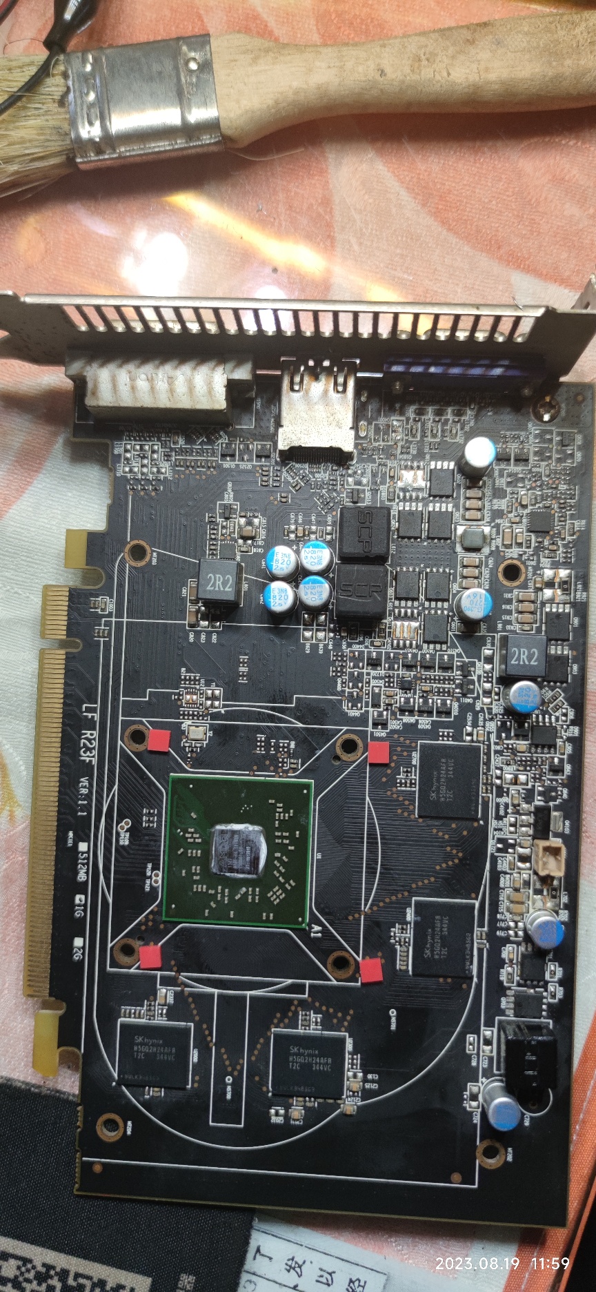

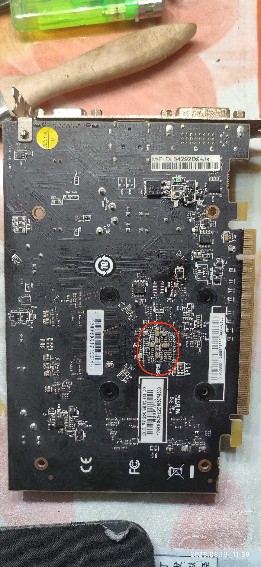

如何检修这块显卡?
自己以前一块显卡,迪兰R7黑屏,想自己学修。检查发现红圈内的电容都短路是GPU烧吗?请教各位高手

0.75v供电也是短路的
万能表是50r以下响的.所以看数字不要听声音
回复 支持 5 反对 0
推荐
发表于 2023-8-20 09:37:13 | 只看该作者 �
那都是核心的电容,测量几欧姆都可能正常,本来就很低。
回复 支持 5 反对 0
推荐
发表于 2023-8-19 18:54:10 | 只看该作者 �
也有可能是阻止低 先上板子看各供电出没出

一般核心阻值都偏低,先不管,看看其他阻值是否正常,正常的话上电看看 有没有缺供电,如果核心短路的话核心供电应该没有且核心发热巨大

基本就是核心短路了

黑屏很大可能是显存方面,这个需要测试软件测了才知道

确定是短路?显卡核心的阻值本身就比较低的
