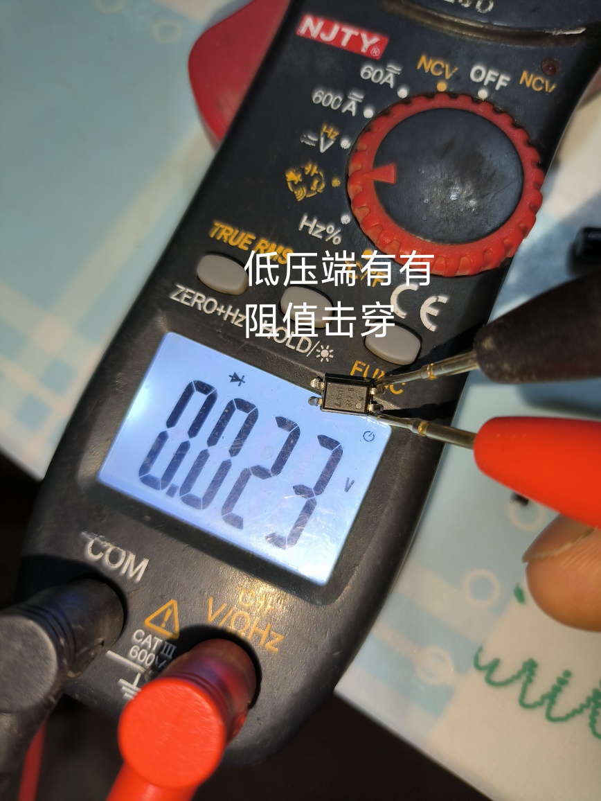

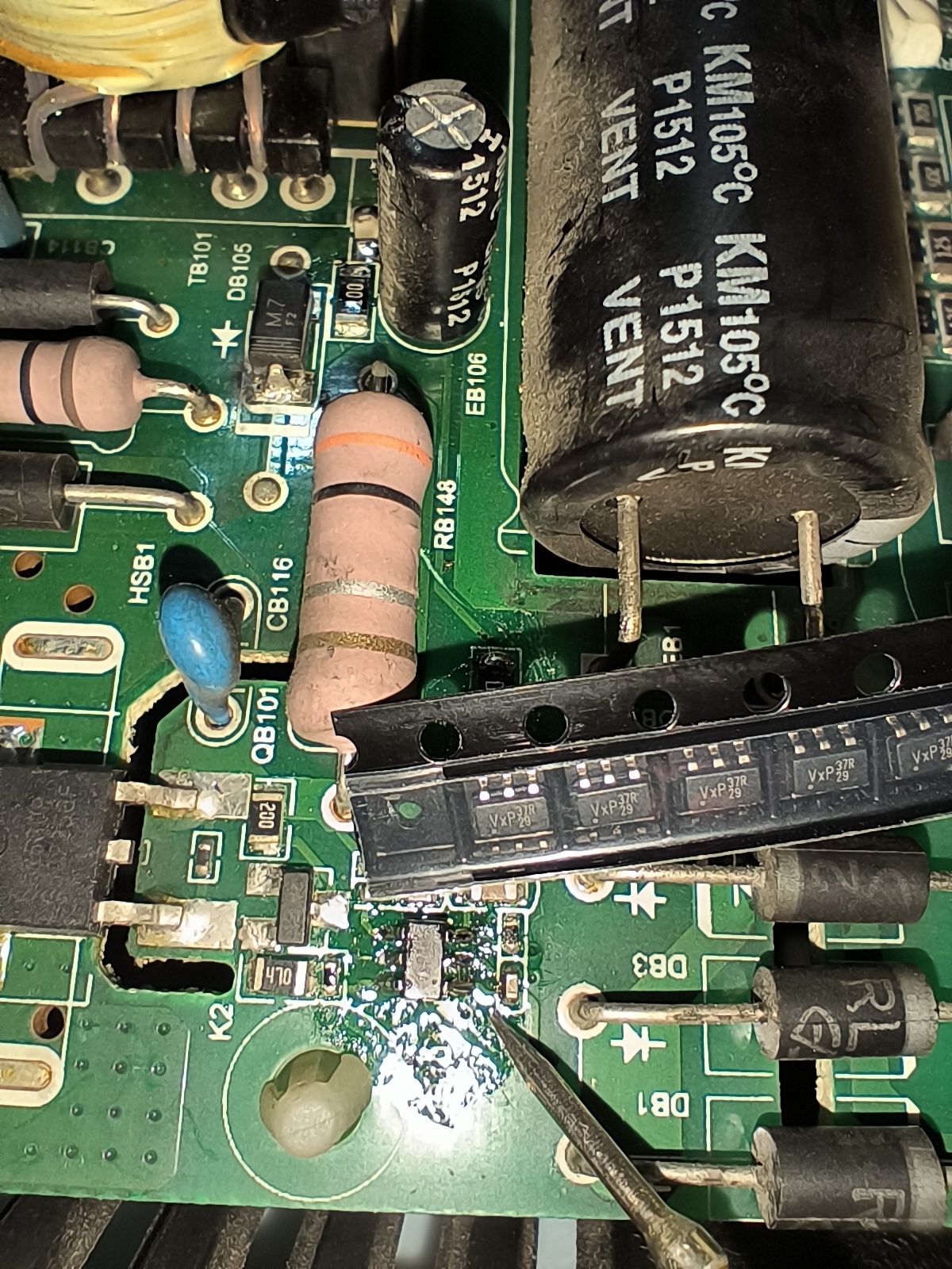

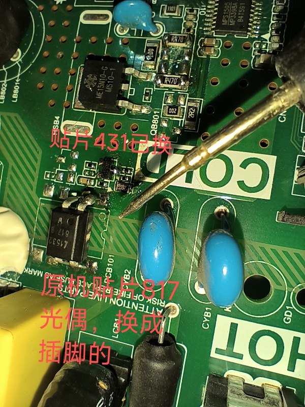

标题: TCL小电视 雷击3无,已修复 [打印本页]
作者: 热鲤万激    时间: 2023-8-18 21:40
标题: TCL小电视 雷击3无,已修复
一台32寸小电视,客户说打雷后就来不了机了,拆开后盖,是块一体主板,目测板子无任何击穿损坏,先测保险没烧,插电测大电容300V已到位,电源管300v已到位,电源管理芯片用的是37R,芯片工作电压有14V也已到位,咦 那就奇怪了,先换电源管理再说吧,手头没有,只能等快递了。
37R芯片收到后 换上了,电源输出有了,但是电源灯闪,在打嗝,电源打嗝无非是过载,或者是37R供电不正常,测量输出负载无短路后,围绕芯片电源好一顿排查,也无明显问题,顿时陷入迷茫…
然后仔细想想,客户说是打雷坏的,而雷击容易坏光偶部分,拆下817光偶测量,果然低压端二级管有阻值击穿,高压端也0.7V压降损坏(正常是无穷大),
废板拆个光偶换上 依然打嗝,什么情况~这是,再拆下贴片431测量,果然导通击穿了,再拆再换,装个好的431后,终于不打嗝了,待机电源灯常亮,按动电源按键,各路主板各路电压也相继出来了,接屏幕背光再试,一切正常,看到有个小电容鼓包,顺便也换了,至此电视修复完成。
作者: FY1234FY    时间: 2023-8-18 21:57
楼主,分享的维修经验很好,路过,学习,谢谢楼主分享。
作者: u1473770    时间: 2023-8-19 09:19
路过,学习了,谢谢分享
作者: a2278496    时间: 2023-8-21 19:46
学习了
作者: 米奇    时间: 2023-8-28 20:34
光耦坏 431坏  电源芯片坏
作者: u1516678    时间: 2023-9-4 16:19
我这有一台tcl电视卡logo
作者: VXSGxiRm    时间: 2023-9-12 08:32
路过,谢谢你的分享,学习了
