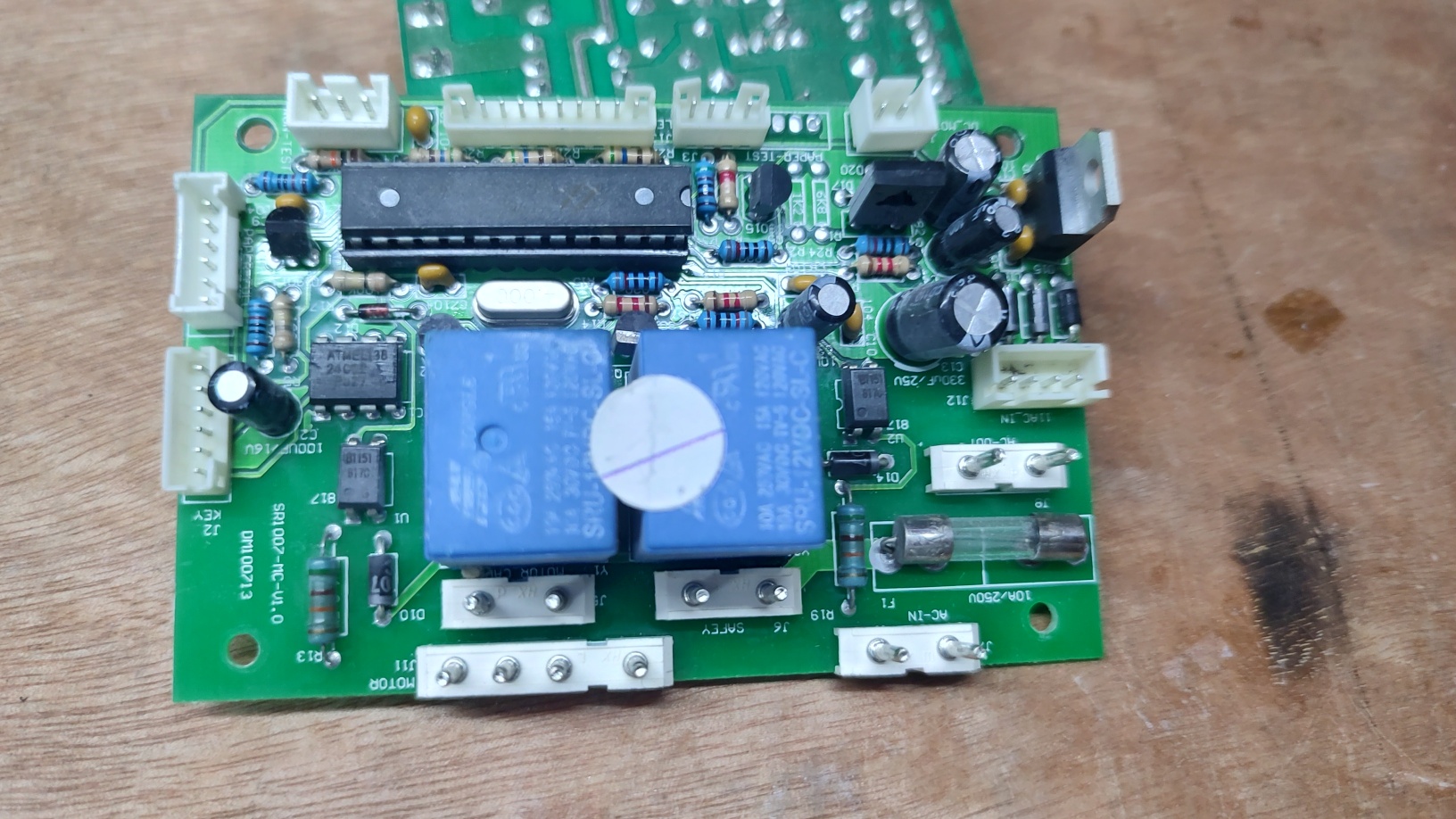

科密X5m碎纸机,开机亮温度红灯,电机采样电阻54K击穿如图,更换Ok。板子三百多,维修省点!
