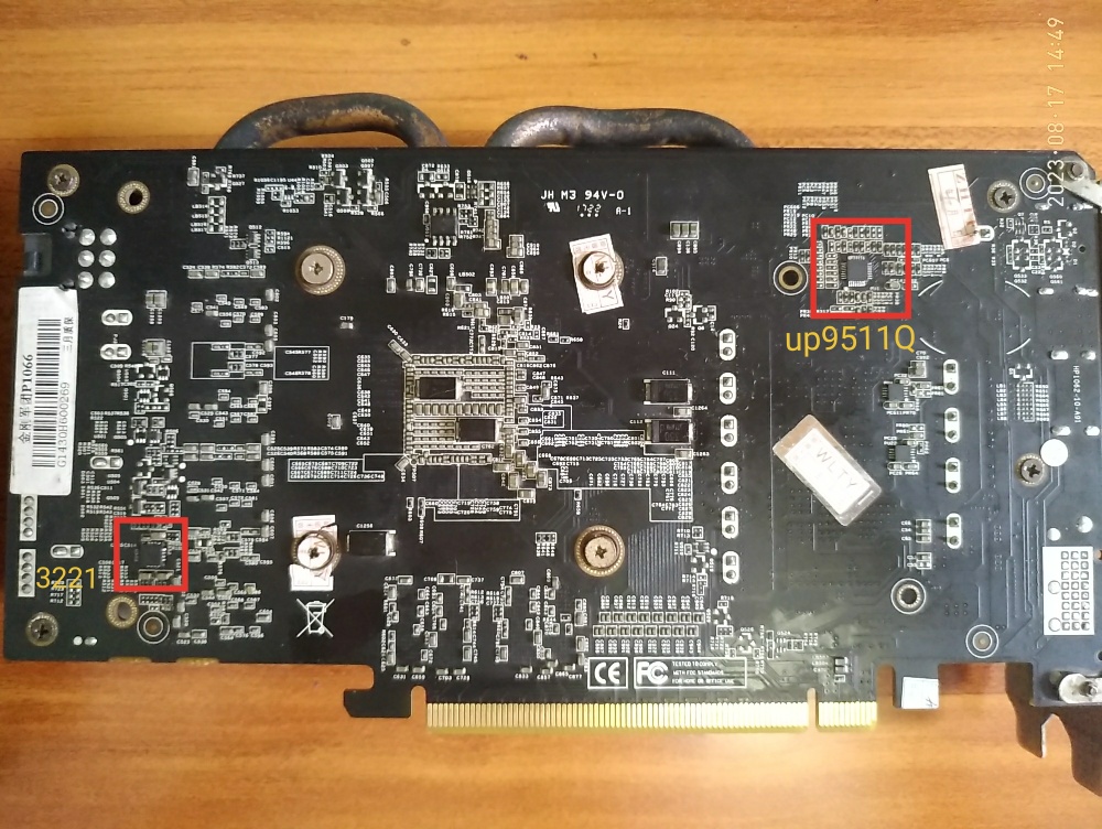

故障表现为跑分低,核心频率139到800多来回跳,功耗上不去。万用表频率档测得只出一相金手指12v的核心供电,电压档测3221芯片第10脚pg正常3.3v,主控up9511q第21脚正常1.2v,30脚en正常2.4v,31脚psi正常1.8v是在满载相数模式,32脚pg是3.3v也正常。最初怀疑9511q坏,换了故障依旧,再把3221芯片换了就好了。
不懂3221哪个信号出问题导致的主控关闭外置12v的3相核心供电,望高人解答。

3221是那个供电监控芯片,使用i2c与核心通信,3221检查到供电异常时进行保护,不知道分析的对不对
