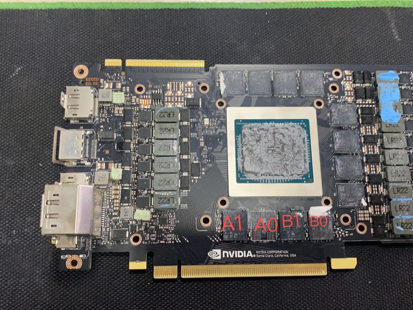

修显卡小萌新,向各位大佬求助一个问题

       想问一下哪个是B0 显存:handshake

发表于 2023-8-16 16:42:12 | 只看该作者 来自: 重庆 来自 重庆
最下面一排最后1个

发表于 2023-8-16 16:39:26 | 只看该作者 来自: 江苏常州 来自 江苏常州
从下往上数 好像是N卡的顺序吧

发表于 2023-8-17 00:35:40 来自迅维网APP | 只看该作者 来自: 浙江台州 来自 浙江台州
N卡

发表于 2023-8-16 17:19:44 | 只看该作者 来自: 越南 来自 越南
从图和主板来看,它是像这张图这样的M9

发表于 2023-8-16 18:40:34 来自迅维网APP | 只看该作者 来自: 江苏常州 来自 江苏常州
金手指第四个

发表于 2023-8-17 00:34:52 来自迅维网APP | 只看该作者 来自: 浙江台州 来自 浙江台州
已经确定了,是第三个
点评
说错了,是第四个  详情 回复 发表于 2023-8-17 00:37

发表于 2023-8-17 00:37:39 来自迅维网APP | 只看该作者 来自: 浙江台州 来自 浙江台州
m977065479 发表于 2023-08-17 00:34
已经确定了,是第三个
说错了,是第四个

发表于 2023-8-17 10:46:58 | 只看该作者 来自: 吉林 来自 吉林
最下面一排显存的最后一个 是B0

发表于 2023-8-17 11:35:43 | 只看该作者 来自: 辽宁大连 来自 辽宁大连
软件只是参考 数值低 不见得是他问题

发表于 2023-8-17 18:55:31 | 只看该作者 来自: 广东中山 来自 广东中山
这个数值,基本都是误报,就是你启动扫描的第一次。你再扫描一次,如果没有,就是误报了
点评
扫了好几次都是这样  详情 回复 发表于 2023-8-19 07:48

发表于 2023-8-19 07:48:50 来自迅维网APP | 只看该作者 来自: 浙江杭州 来自 浙江杭州
扫了好几次都是这样

发表于 2023-8-19 19:05:37 | 只看该作者 来自: 广东中山 来自 广东中山
m977065479 发表于 2023-8-19 07:48
扫了好几次都是这样
你是启动时候后自动扫描,还是自己打命令行扫的?

发表于 2023-8-21 00:03:49 来自迅维网APP | 只看该作者 来自: 浙江台州 来自 浙江台州
打命令扫的
