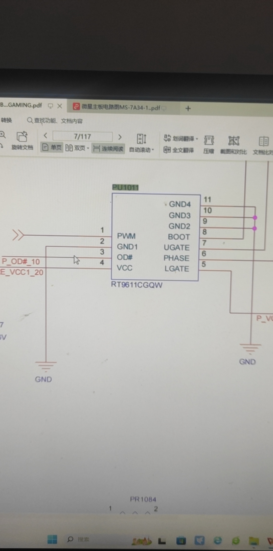

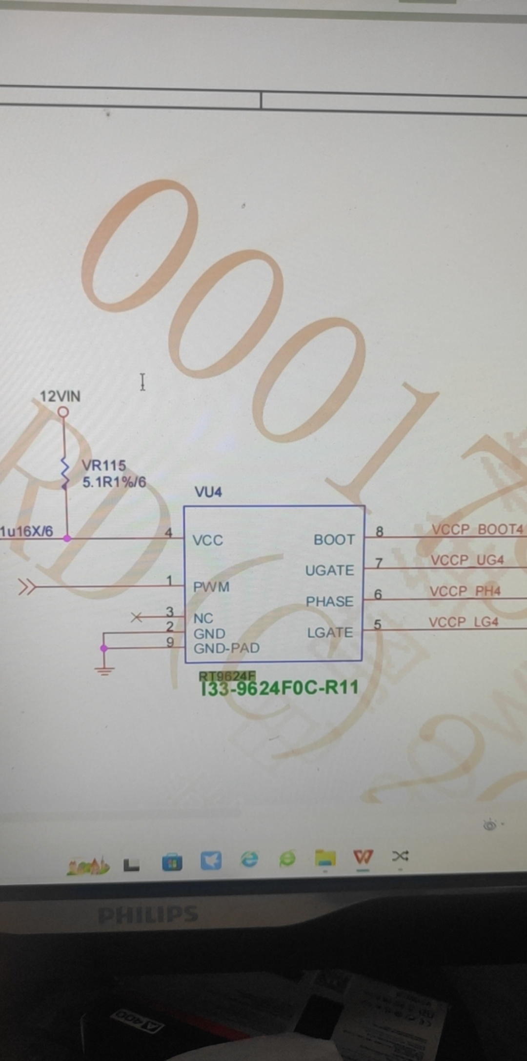

看图纸脚位一样的,能直接代换吗
作者: u1507519    时间: 2023-8-15 22:51
第三脚下面个只能说明是悬空 不能说明一样,不过换上去试下问题还是不大的
