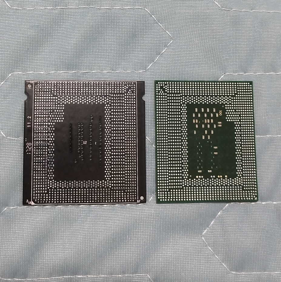

一个魔改的cpu重新植锡后怎么也焊接不好,一加热就变形,导致很多引脚接触不到转接板,这玩意应该怎么弄?
作者: benbenzj、    时间: 2023-8-15 15:31
温度控制不行哦
作者: 2008xzy    时间: 2023-8-15 16:03
座子上别用吸锡带拖那么平 刀头烙铁拖拖就行 试试看

作者: rainhenry    时间: 2023-8-22 11:26
用低温锡试试
作者: youyafei    时间: 2023-8-23 17:08
需要用底部带加热的台子,,上面用大口风枪就可以干好
作者: wks123    时间: 2023-8-25 19:32
上部温度不要调台高,第五阶段时间久一点.....

作者: u1517279    时间: 2023-9-12 17:31
对的,不然就要上PCB台了
