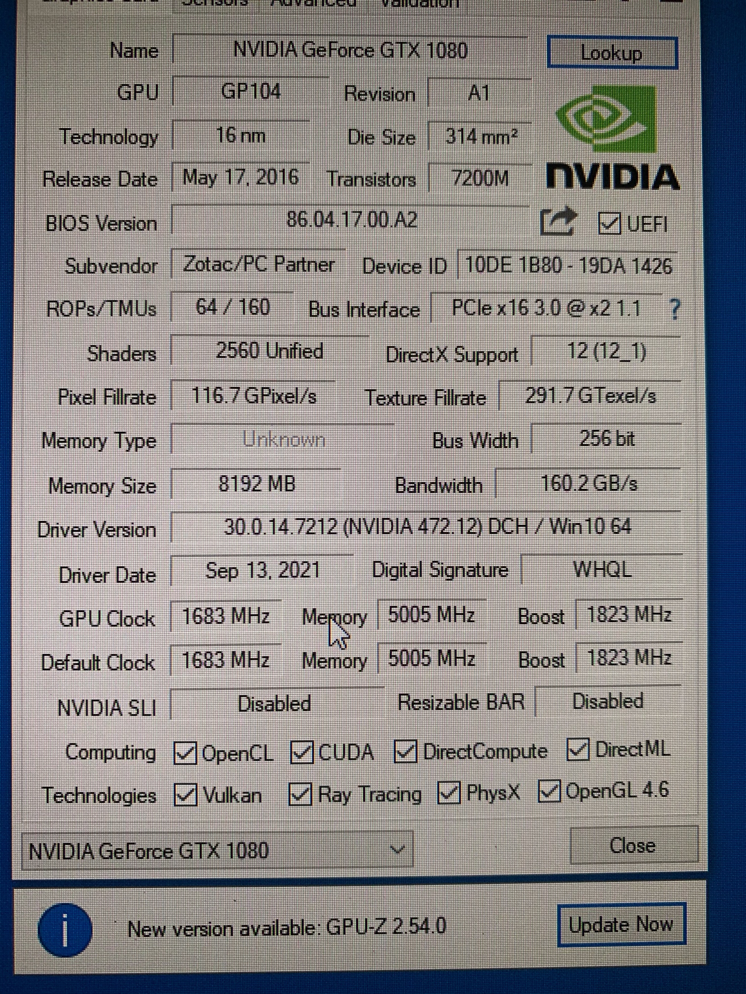

求助、1080显卡、本来12v短路修好后,跑测试突然黑屏、再次点亮就这样了,显存频率也跑不上去

功耗电路没问题,那就是供电问题了,测波形
波形都正常、这显存频率变成5000了、这种情况我也是第一次遇到、不会望哪个方向查
