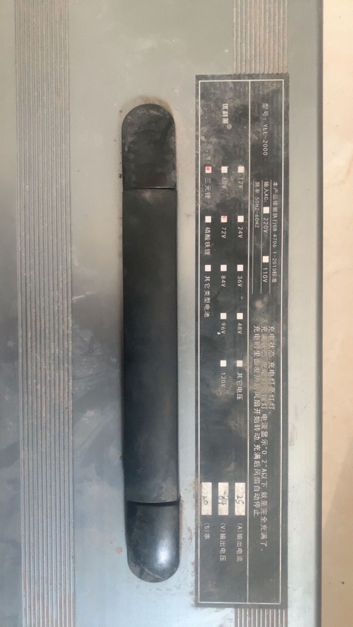

**车改的72v三元锂充电器维修,本来要发到厂家,结果想了下自己修

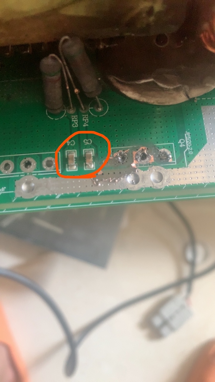

什么情况?那两个贴片电容有什么问题?另外整流管是烧了吗?
点评
电容没有烧,是那两个管子引脚松动,引起烧了电路板,顺便热量把电容一脚烧掉了一点  详情 回复 发表于 2023-8-30 08:43

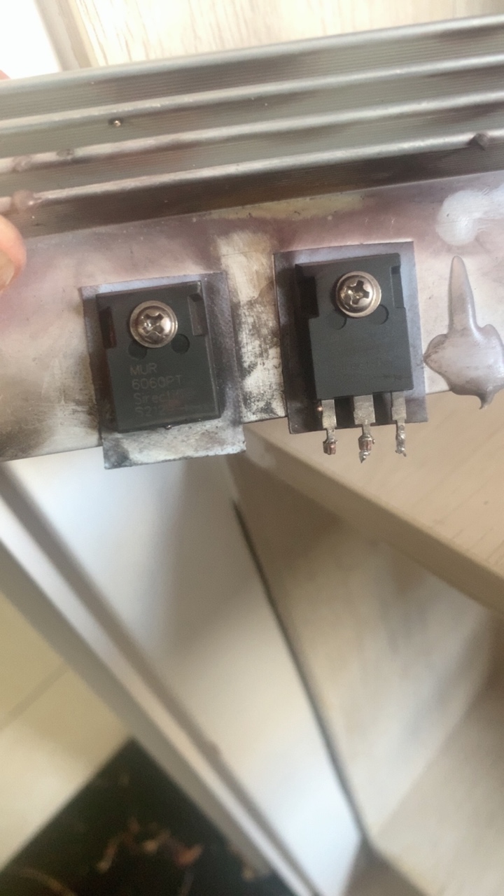

是mur6060pt的两个管子可能由于充电器一直放车后面,长时间颠簸,导致脚松动引器烧坏和烧坏电路板部分铜泊和500v510pf电容的一脚,电容买来没有换,现在充电正常,就是现在冲一会满电压无电流,过会又恢复正常  详情 回复 发表于 2023-8-24 15:17

发表于 2023-8-24 15:17:16 来自迅维网APP | 只看该作者 �
点评
那还是不正常,还是换了吧。  详情 回复 发表于 2023-8-24 20:23
回复 支持 反对
4#
发表于 2023-8-24 20:23:22 | 只看该作者 �
浮云么么 发表于 2023-8-24 15:17
是mur6060pt的两个管子可能由于充电器一直放车后面,长时间颠簸,导致脚松动引器烧坏和烧坏电路板部分铜 ...
那还是不正常,还是换了吧。

发表于 2023-8-30 08:43:42 来自迅维网APP | 只看该作者 �
回复 支持 反对
7#
发表于 2023-8-30 21:50:39 | 只看该作者 �
那除了那两个管子,其他还有什么坏的吗?没有的话换了管子就应该没问题了。
