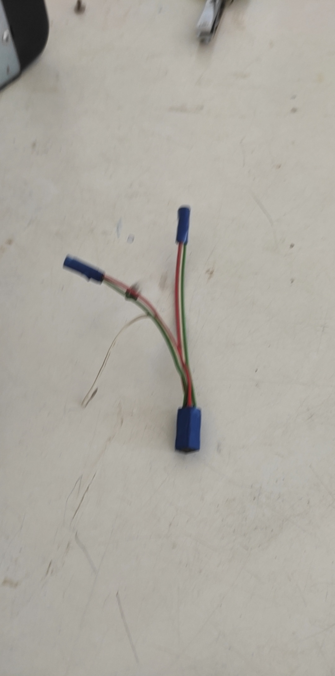

修过的都知道现在很多主板必须装上u才能上电,华硕的更是不装u连3vsb都不出来。做这样一个跳线插在主板上的5脚插座上就行了。

这样slp3人工给了信号,达到待机好的效果

啥意思,能说明白点吗?5脚插座是哪个?

请问有电路图?或者是在哪买的
作者: 老吴来了    时间: 2023-8-21 21:38
w7875500 发表于 2023-08-17 08:31
请问有电路图?或者是在哪买的
没电路图,也不用买
