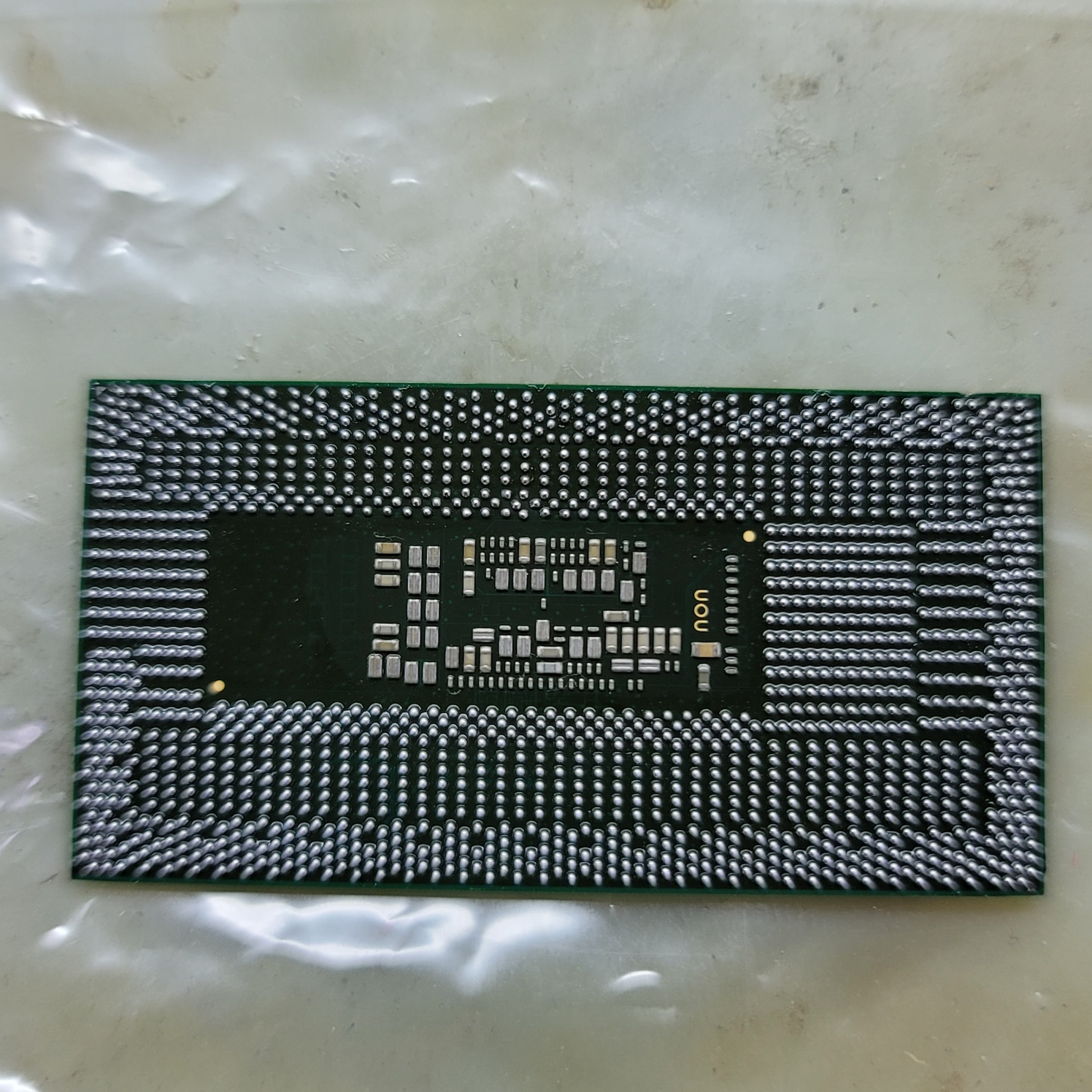

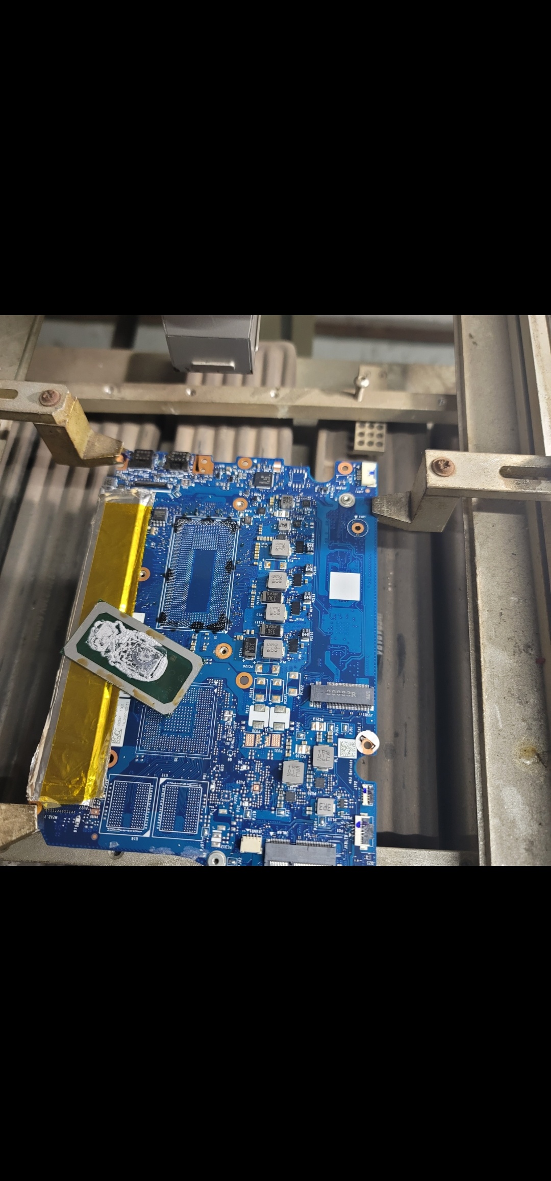

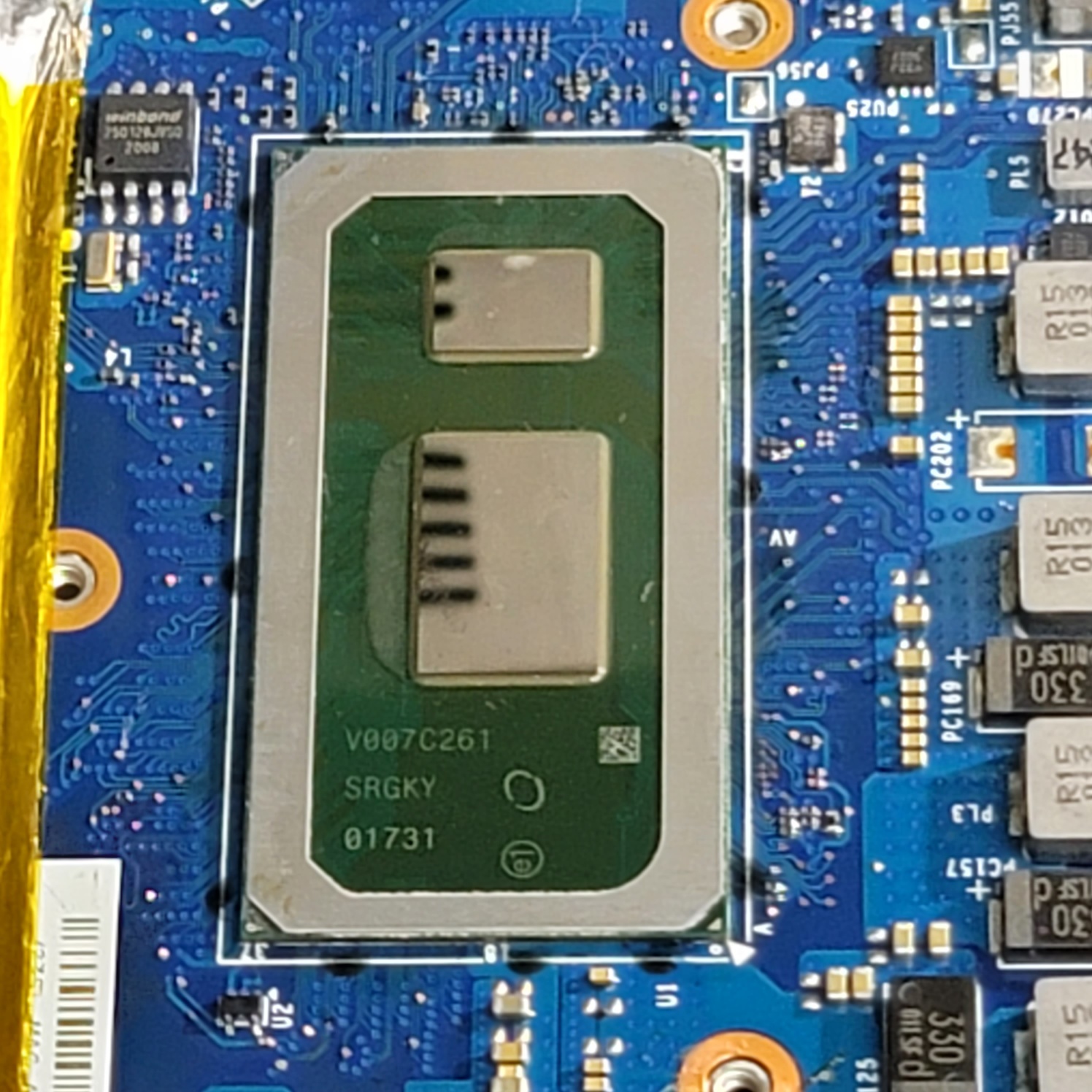

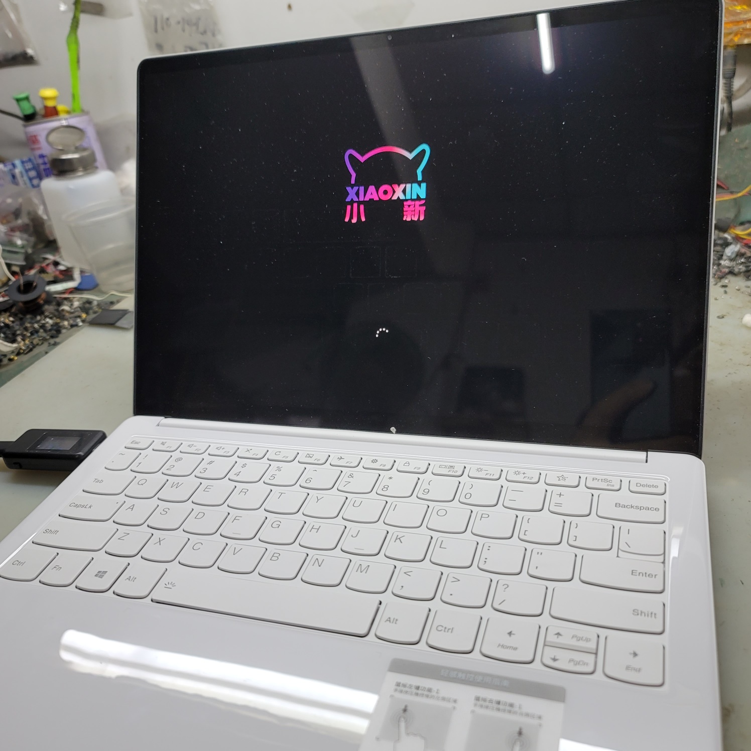

接机时触发正常开机,测了几天没看到故障,客户回复有时就是不开机;又过了几天真的不触发,拆机发现待机全都正常,后发现intel这款也是低温锡,不多想,直接重植测试几天正常

上下风嘴若是对调了,或者都用下风嘴,会不会掉点伤主板呢?

作者: 枫林复开    时间: 2023-8-14 12:14
温度到了直接撬,上下风嘴区别不大,下风嘴中间有颗螺丝可以顶住主板(针对那种易变形的薄主板)

这款也是低温的吗 我记得是那种绿色的版是低温的

维冠快修 发表于 2023-8-13 21:01
请问低温锡温度曲线能发一下吗?
凭感觉咯,按无铅来,然后200度左右就尝试翘我没出现过掉点的情况
