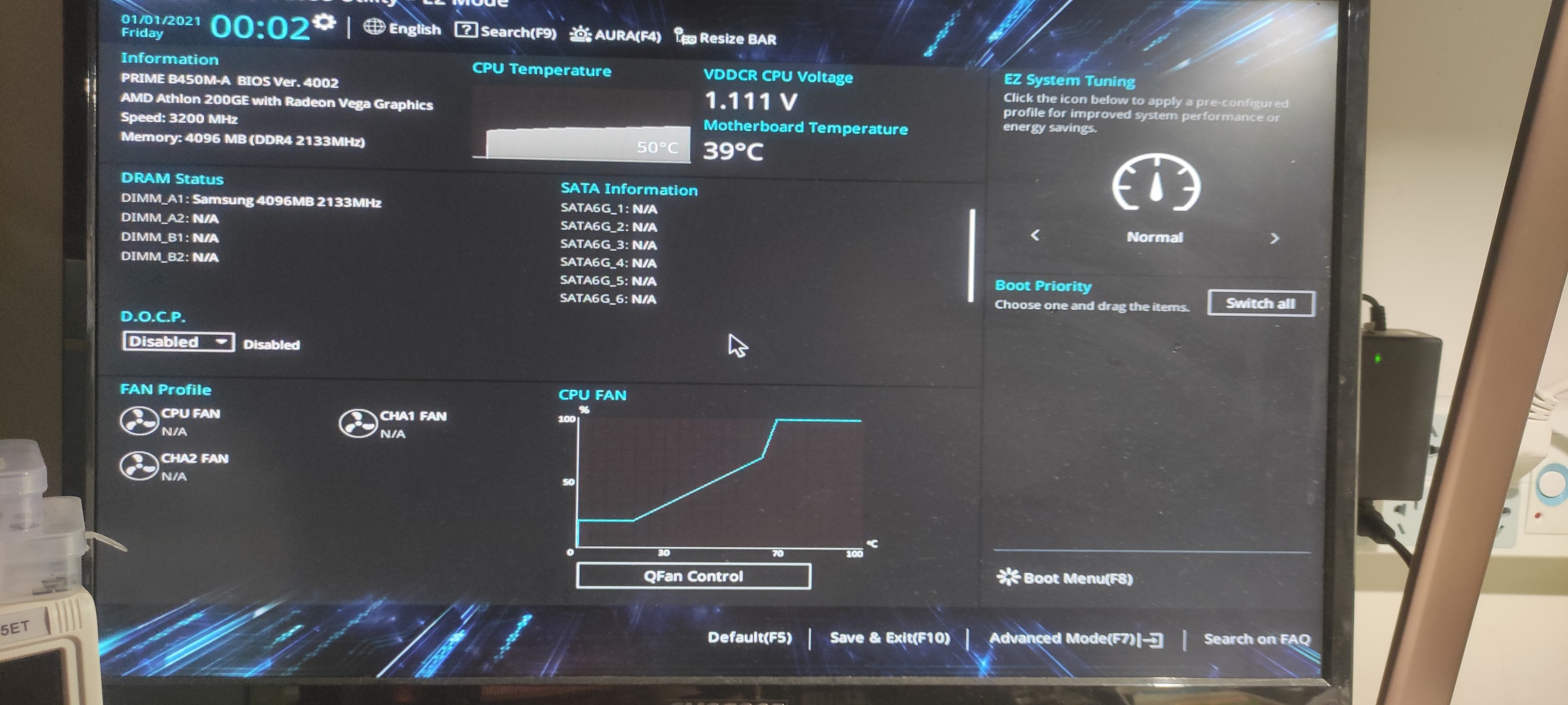

前几天发过帖,没解决。换一套上下管加驱动管后可以点亮,一会儿就烧了,找不到问题所在。
实在没办法了,这一路管子我直接不装了。唉

换好上下管驱动IC之后上电有没有测驱动IC自举引脚电压对不对.  上下管的驱动波形对不对,波形不对需要检测上下管控制极连接的元器件;  驱动芯片接收到的PWM波占空比会不会比其它路的高,占空比不对的话需要检测电源管理IC到该路的电流检测回路

作者: 老吴来了    时间: 2023-8-14 23:09
测不到,直接保护掉电了
u1473381 发表于 2023-08-14 18:15
可以吗 这样?????
不装这一路完游戏都没问题
