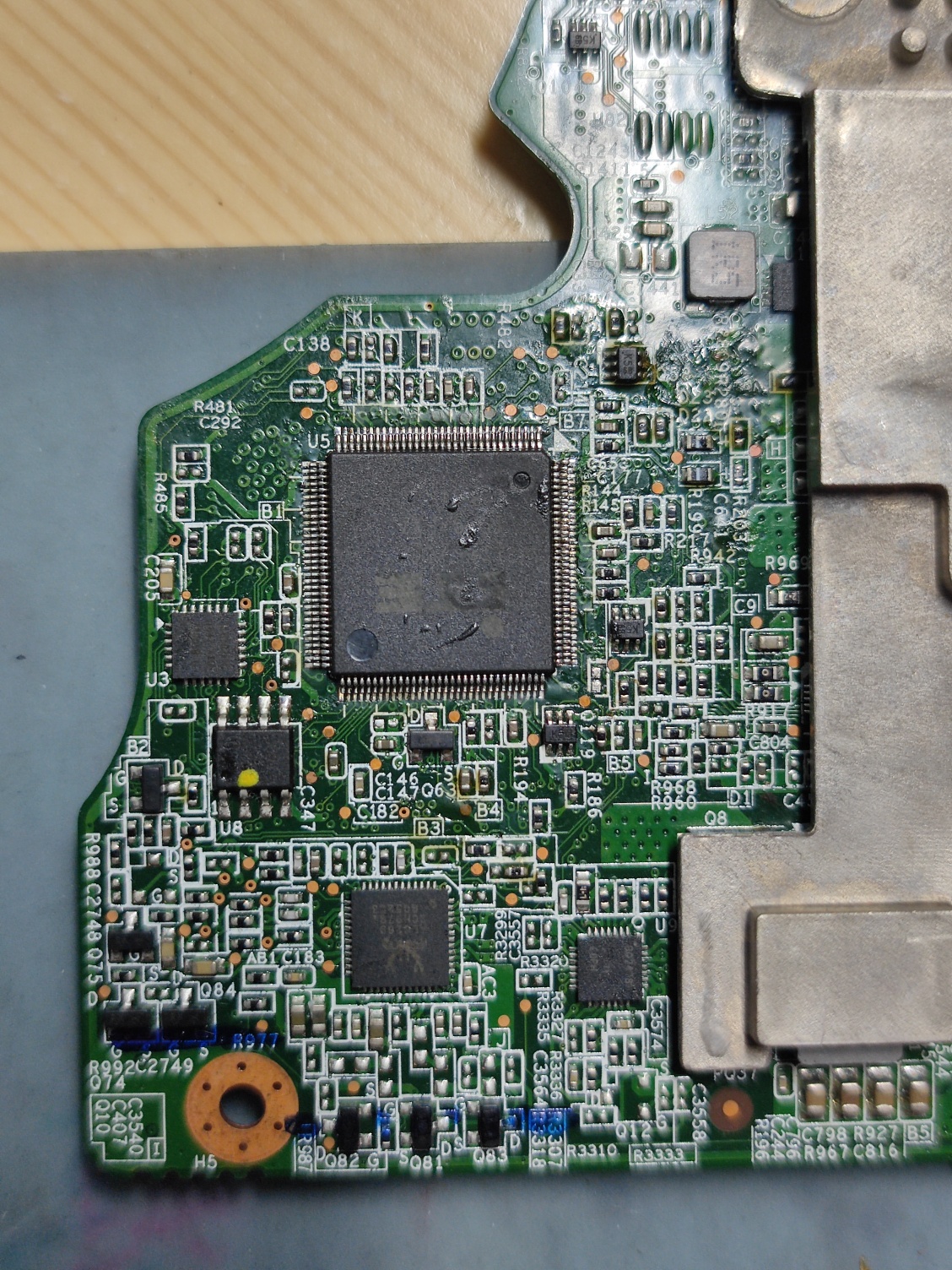

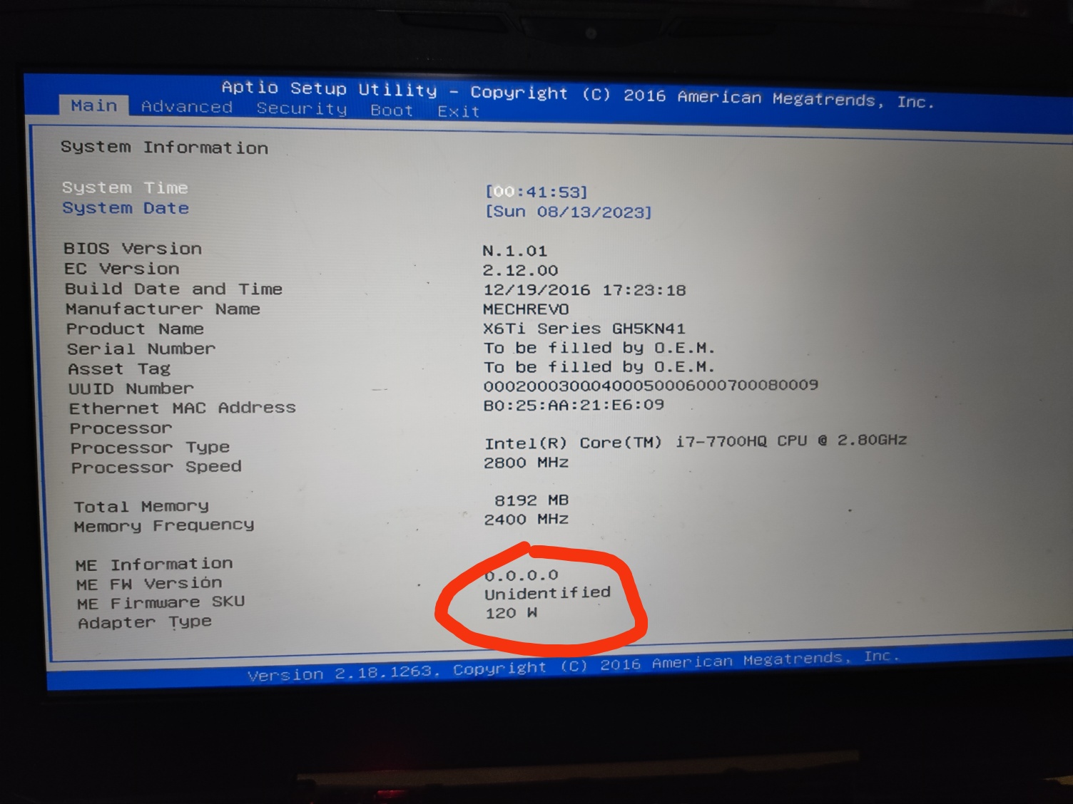

求助 机械革命 x6ti-s GH5KN41 淘来的的机器 看样子之前换过南桥和ec后来起动不了卖的 收到后找师傅看有短路 换了南桥 能正常用 但是现象:开机慢30秒亮logo 使用状态半小时自动关机  bios显示的me不正常 请问有维修思路不 谢谢老师们了
作者: 维冠快修    时间: 2023-8-13 20:52
找给你换桥的师傅让他帮你刷个BIOS
作者: rjt    时间: 2023-8-13 20:54
维冠快修 发表于 2023-08-13 20:52
找给你换桥的师傅让他帮你刷个BIOS
bios刷过的 淘宝店家提供的
作者: rjt    时间: 2023-8-15 15:14
暂未解决 求助
作者: rjt    时间: 2023-8-20 22:41
@583600096 老师求指导
作者: 583600096    时间: 2023-8-21 09:59
看一下刷的BIOS文件是不是Configured状态。
如果不是,换个是Configured状态的BIOS,或者用原始备份的BIOS重新配置一个Configured的BIOS文件。
作者: rjt    时间: 2023-8-21 12:41
因为这个桥是第二次换 不太清楚备份的bios是原始的吧 能不能帮我配置下  然后酬谢下 换桥的朋友对这个不在行
