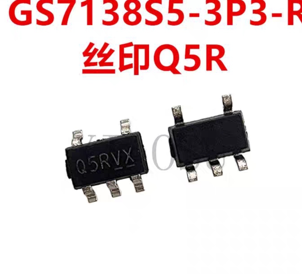

标题: 这个芯片有什么替换的,原本的芯片好易坏
gs7138s5-输出3.3v芯片,有什么能替换的吗

他们买过,不行,他家的输出不是3.3,因为这个型号有好几个电压版本,我发现几家卖的都是5v

输出3V 的话可以找找料板屏线接口旁边的LCD-VCC的那个管子啊

5v转3v。广达的板子很多,屏接口旁边
作者: panjie888    时间: 2023-8-16 20:23
这种芯片一般情况:输入是5V输出就是3.3V,3.3V输入输出就是1.2V。

两个二极管串联就行了,压降完应该可以

这个是19v输入,3.3v输出,nuc主板

很多都是v数不对,淘宝的,基本都是5v以上

作者: hyy5124    时间: 2023-12-27 16:47
肯定负载过高了
作者: hyy5124    时间: 2023-12-27 16:48
5V TO 3V,UP7714你注意定义,有好几种定义这种芯片
作者: hyy5124    时间: 2023-12-27 16:49
RT9069-33GB  最高输入36V
