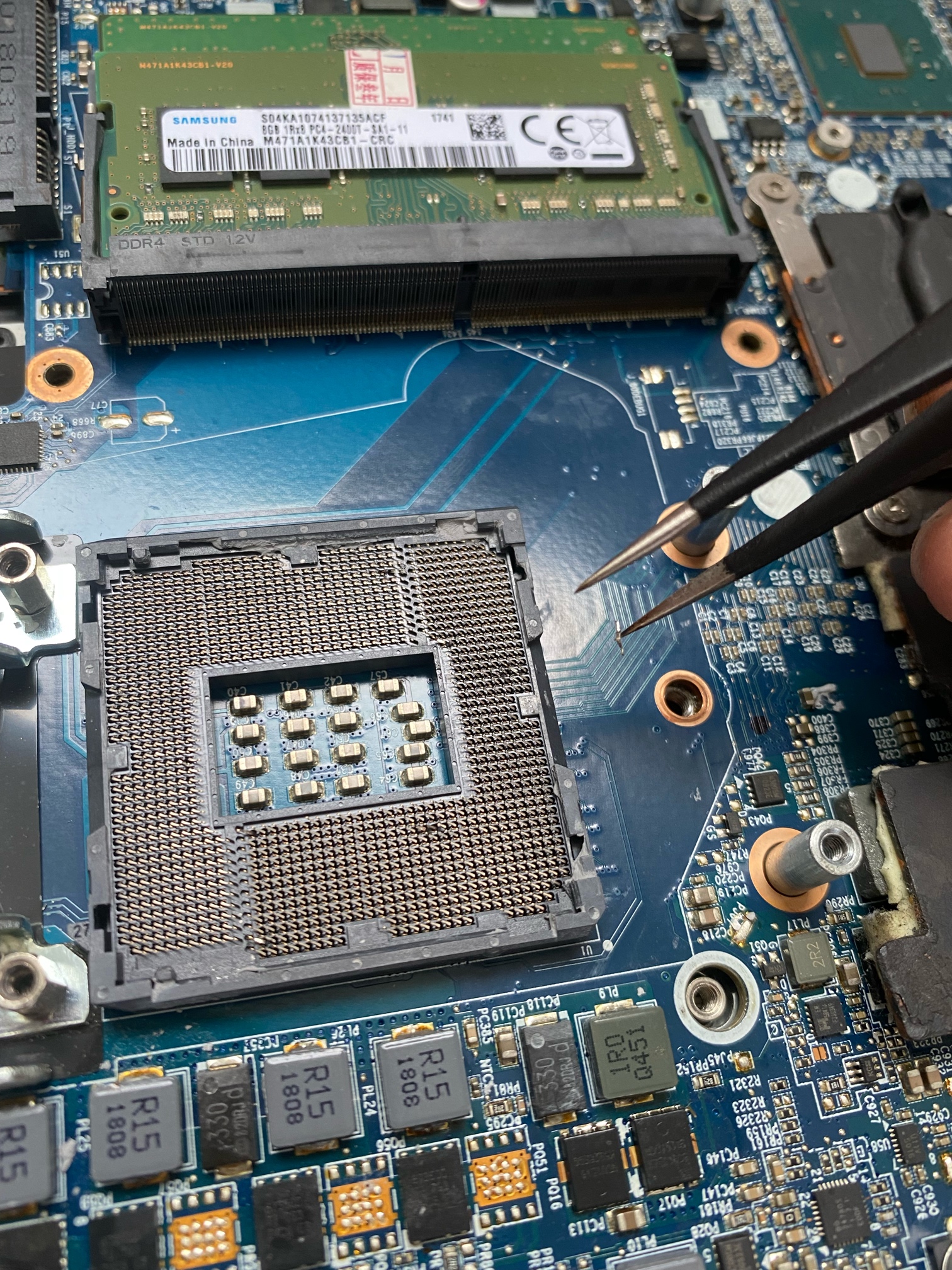

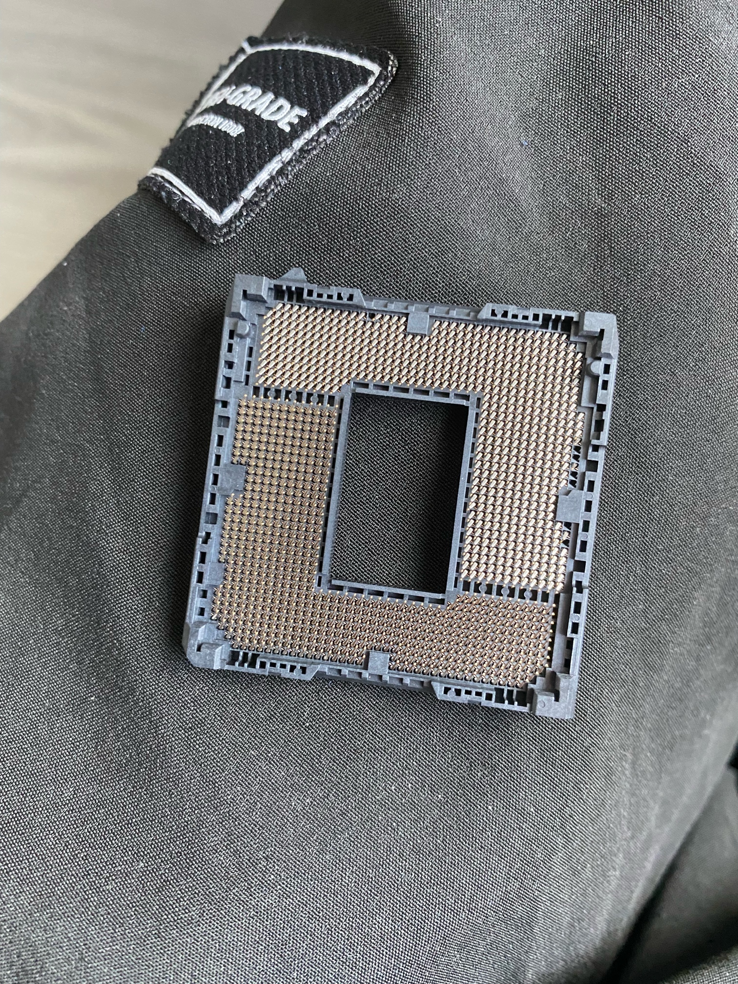

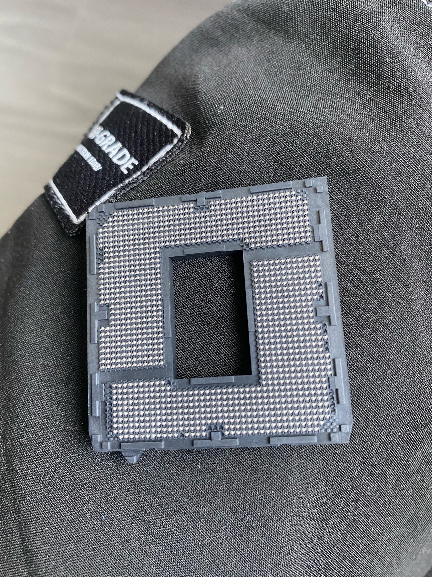

主板针脚断了8个,买了一个1151针CPU座子,准备拆针用,
发表于 2023-8-13 08:08:52 | 只看该作者 回帖奖励 |倒序浏览 |阅读模式 �

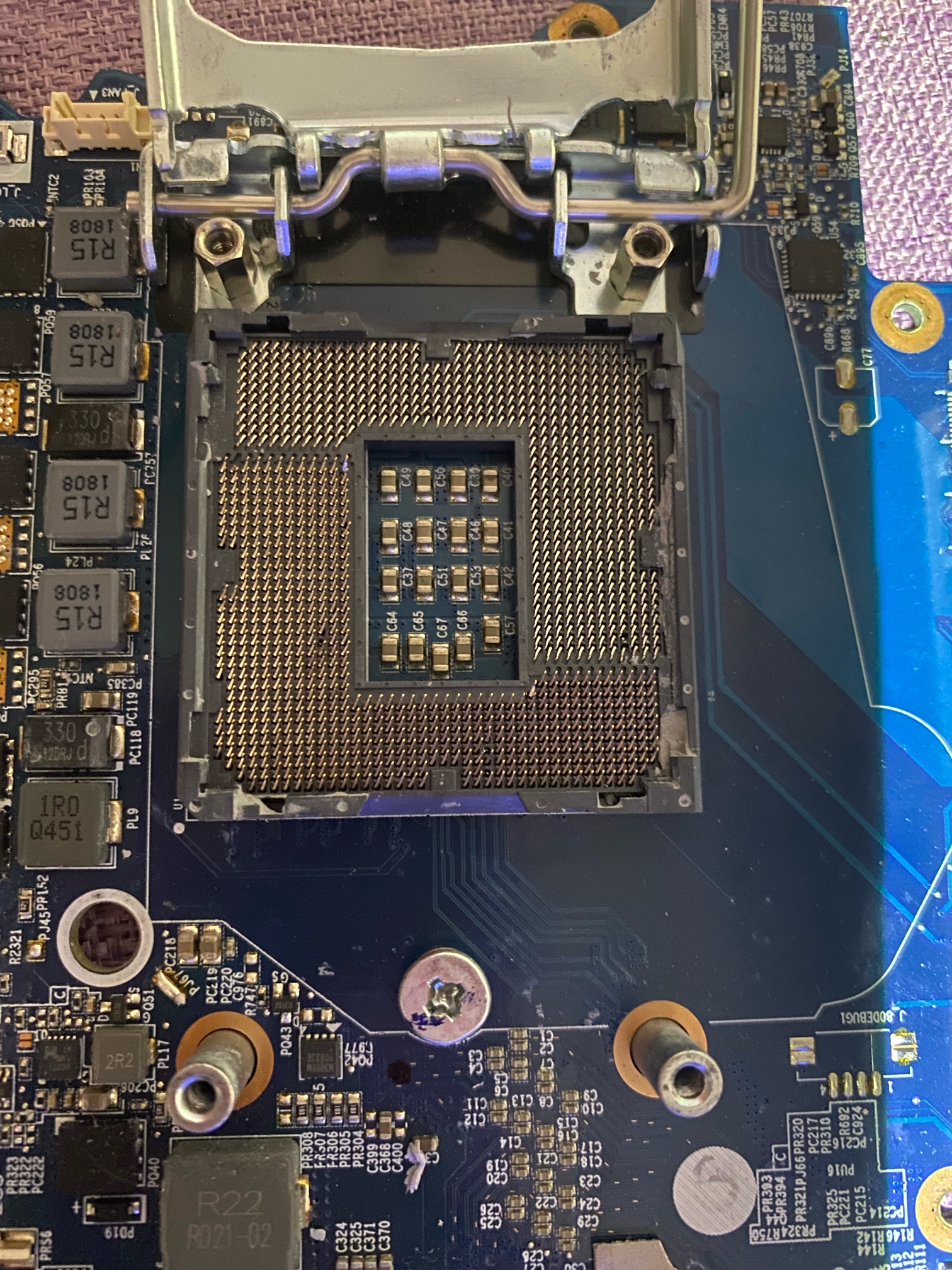

我滴个乖乖,买的CPU针脚居然和主板上的不一样啊,还好没有盲目的拔针,无奈,只有嫁接在断针上了,有几个电源针没有嫁接,之前装上CPU,没有供电,针脚补好了,居然开机了,哈哈(ω ) ~
ps;针脚没有焊接,只是插在里面,问下大佬们,这样行不行?要不要焊接一下,?

红物吉 发表于 2023-08-13 17:42
能焊就要焊上,时间长了接触不良。我有个z77也是插上去的,时不时的单通道接触不良!
谢谢提醒。已经焊接好了

发表于 2023-8-13 17:42:15 来自迅维网APP | 只看该作者 �

发表于 2024-1-16 15:56:39 | 只看该作者 �
请问怎么焊的

发表于 2024-1-16 16:48:20 来自迅维网APP | 只看该作者 �
这个就看你的手艺了。

发表于 2024-1-17 14:10:28 | 只看该作者 �
坏板上拆针。

发表于 2024-1-17 19:39:04 | 只看该作者 �
这也能焊?那个塑料座子不是风枪一吹就化了吗

发表于 2024-1-17 20:41:21 | 只看该作者 �
320度内没有问题
