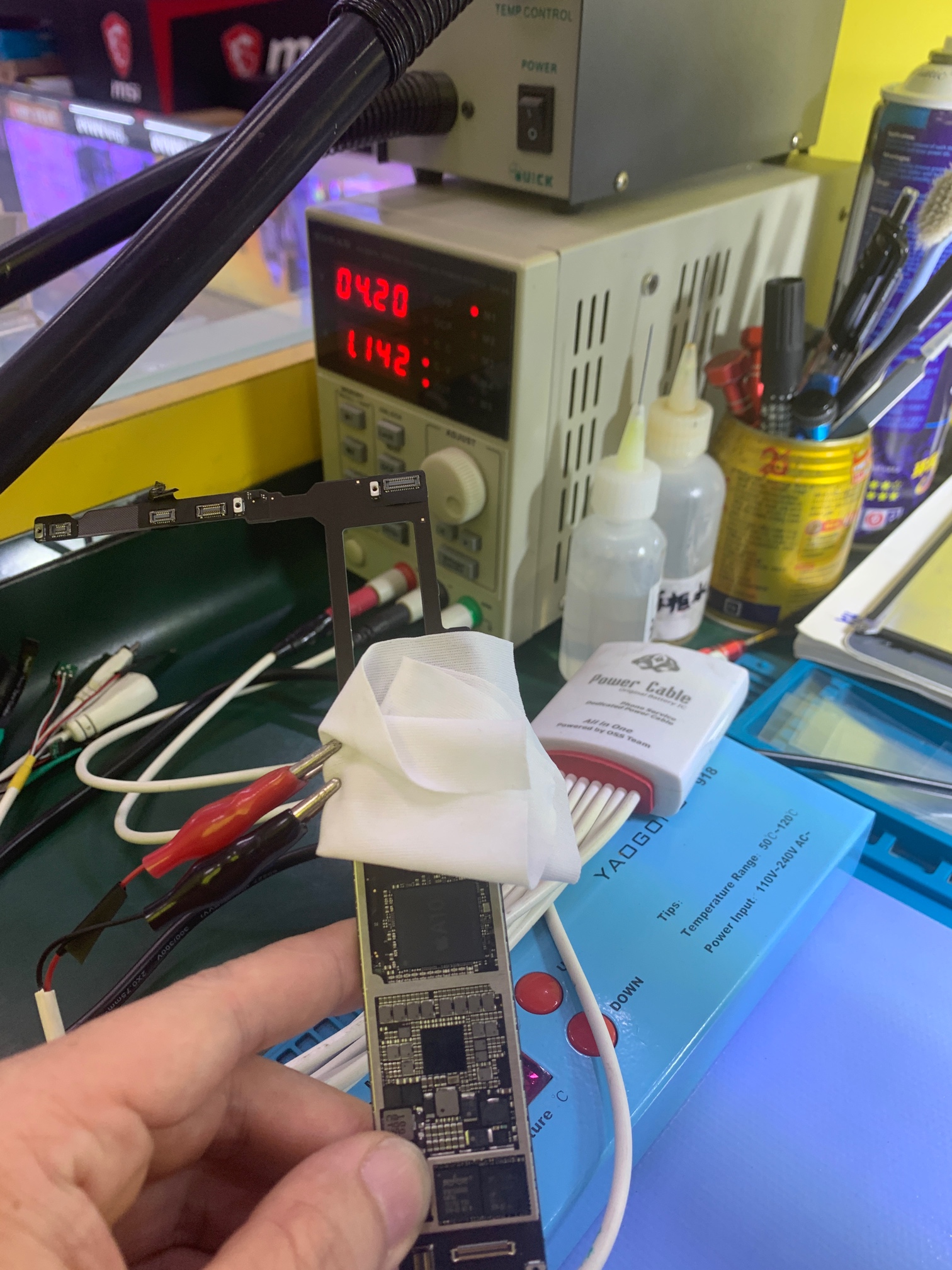

机型:iPadA1893
故障:不开机

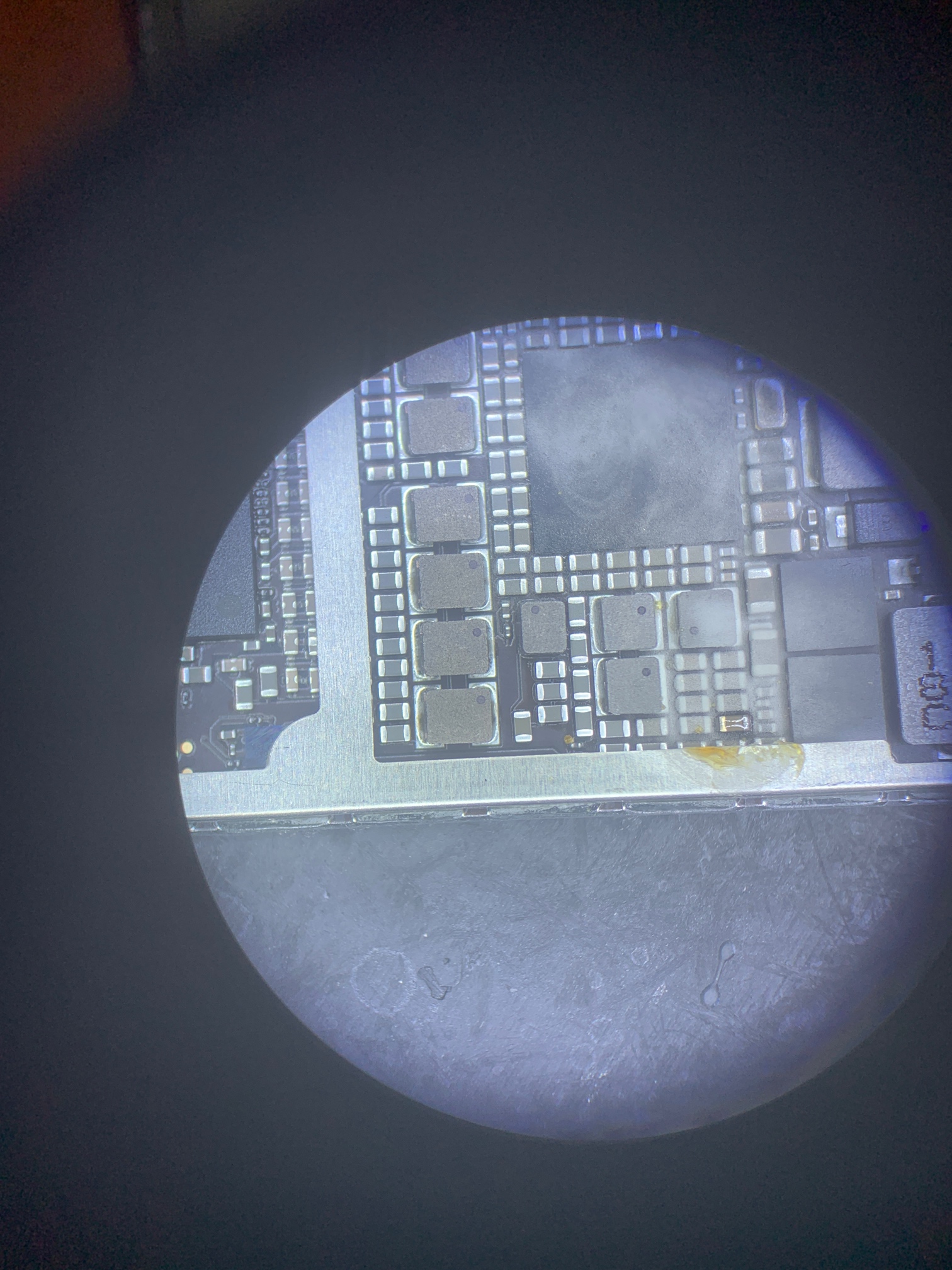

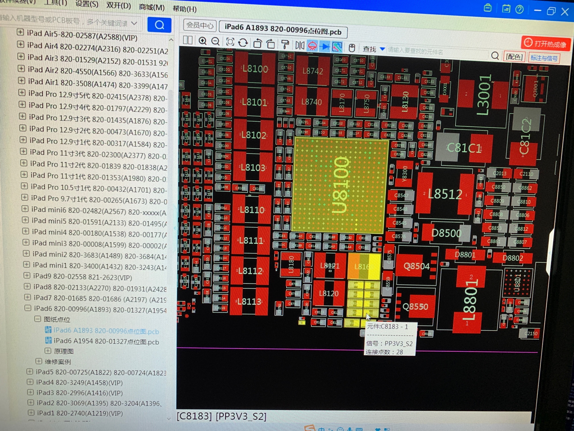

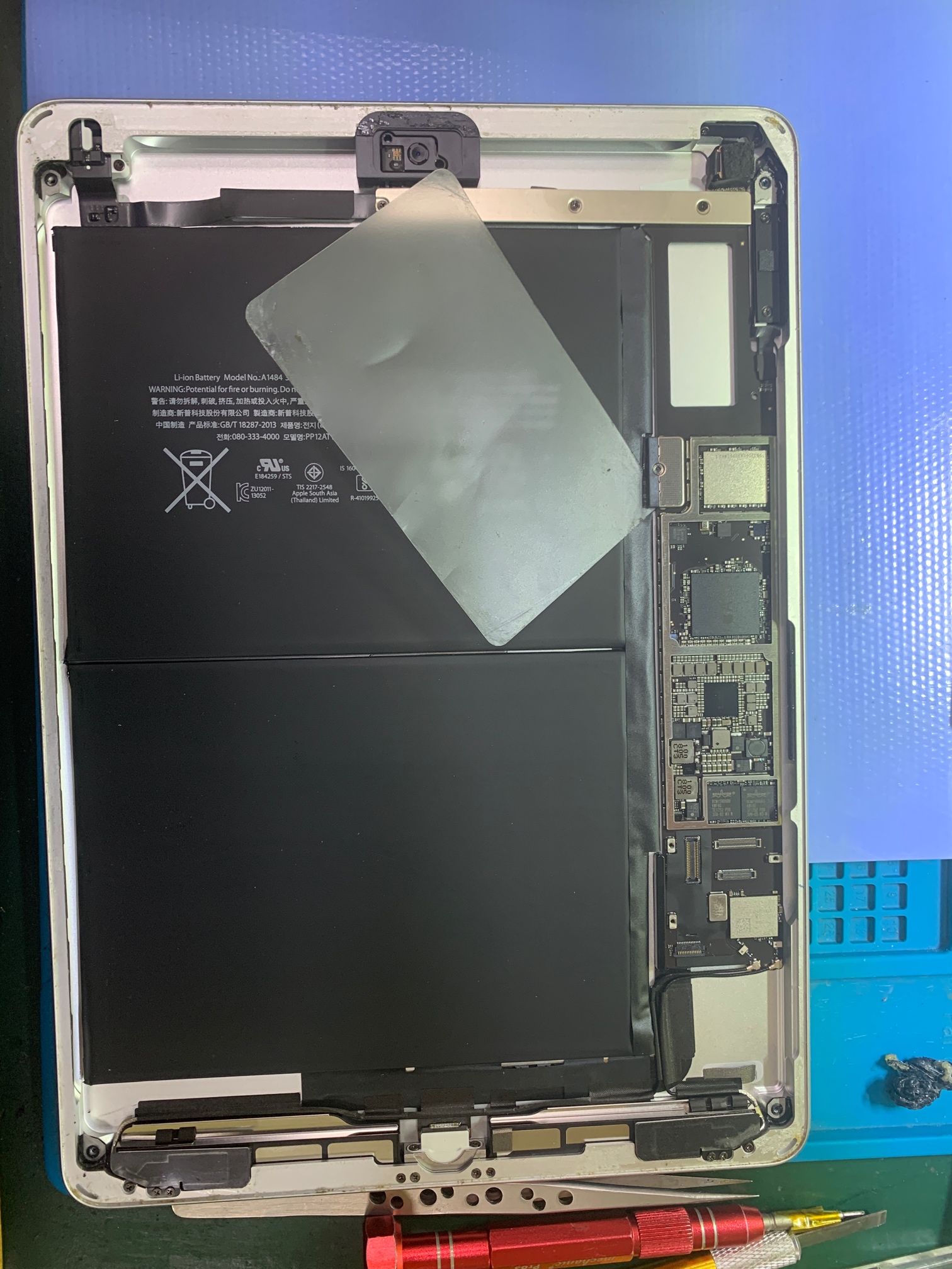

过程:接客户一台iPad,描述故障为不开机,插充电器测试没反应,没有充电电流,拆机拆出主板,接电流表测试短路,断电万用表打值测量主板,发现电源输出的3.3V供电电容短路,扣掉短路的电容测试主板阻值正常,接电按开机键,主板起跳正常电流开机,装机测试屏幕,其他功能正常!
