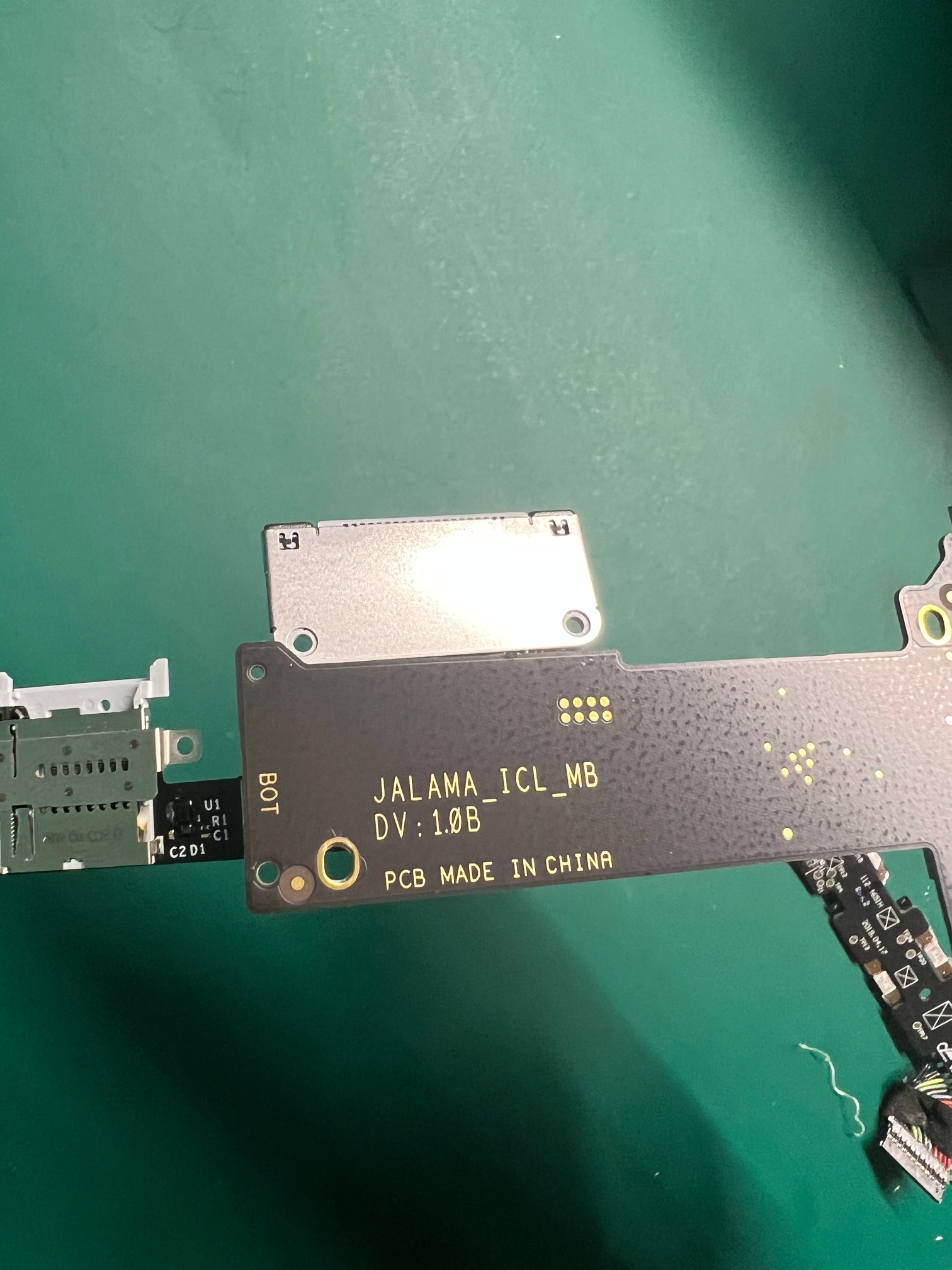

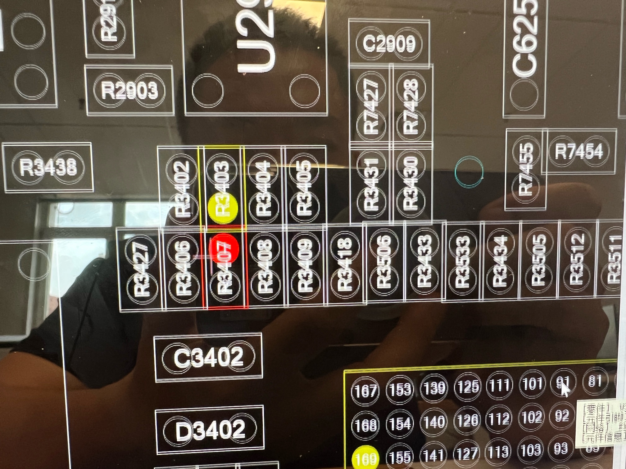

有偿求教surface Pro7 1866的Bios,配置i3 1005G1 4+128,硬盘已升级512G,可以正常识别进系统。内存更换成了4颗三星4G,一共16G内存。配置电阻3408改成了121Ω。但是存在的问题是,只有原机的bios可以正常开机,刷其他版本的Bios就卡logo,还请大神不吝赐教。解决问题发66红包

原机的bios可以正常开机,不能用吗?
作者: 17620357033    时间: 2023-10-8 07:43
最后大神怎么解决的?
作者: 17620357033    时间: 2023-10-22 02:05
这机刷bios 开机要等1分钟左右才会正常加载
作者: VXmNno2S    时间: 2023-11-8 00:26
4升8g要改识别电阻嘛
