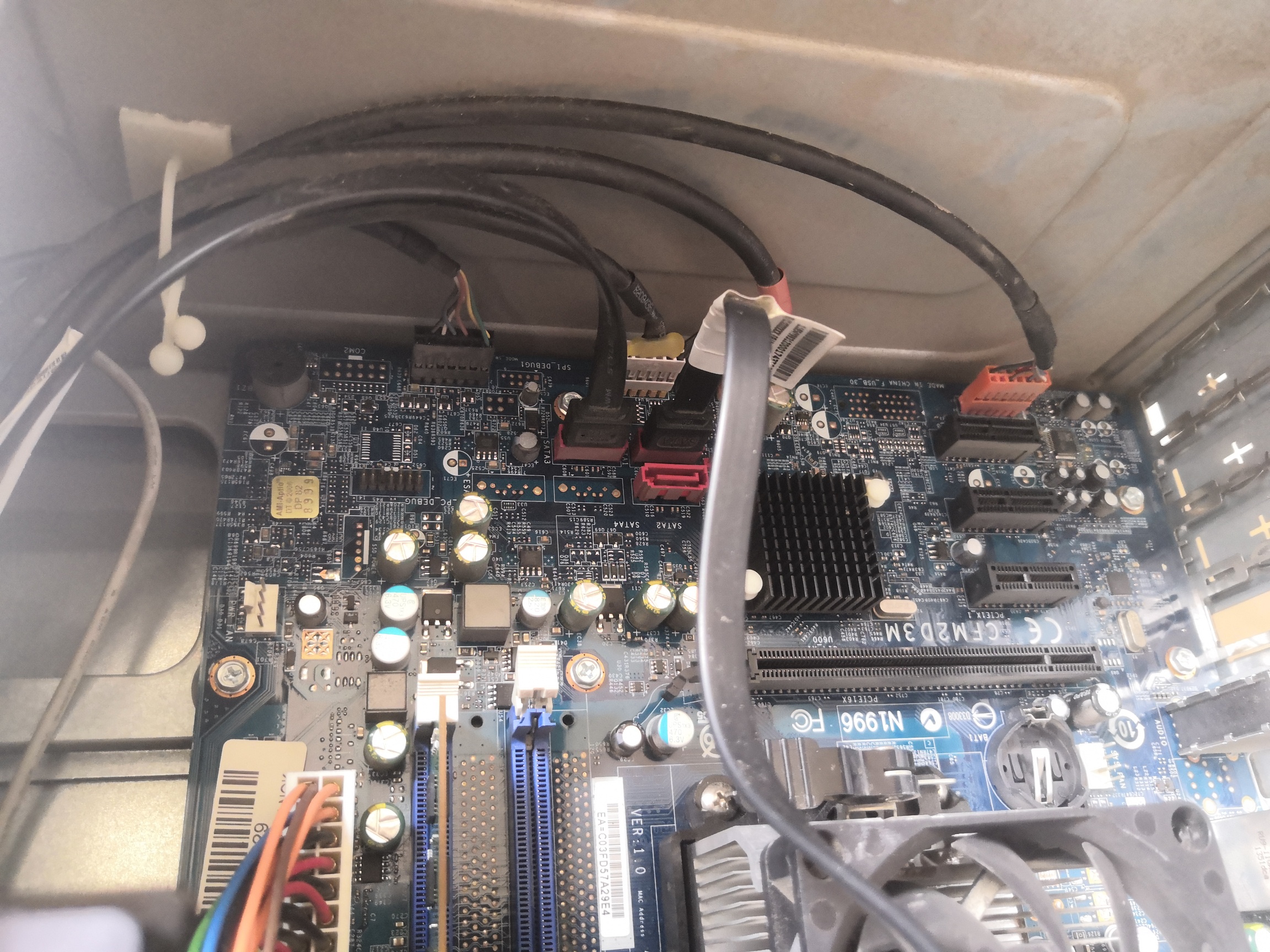

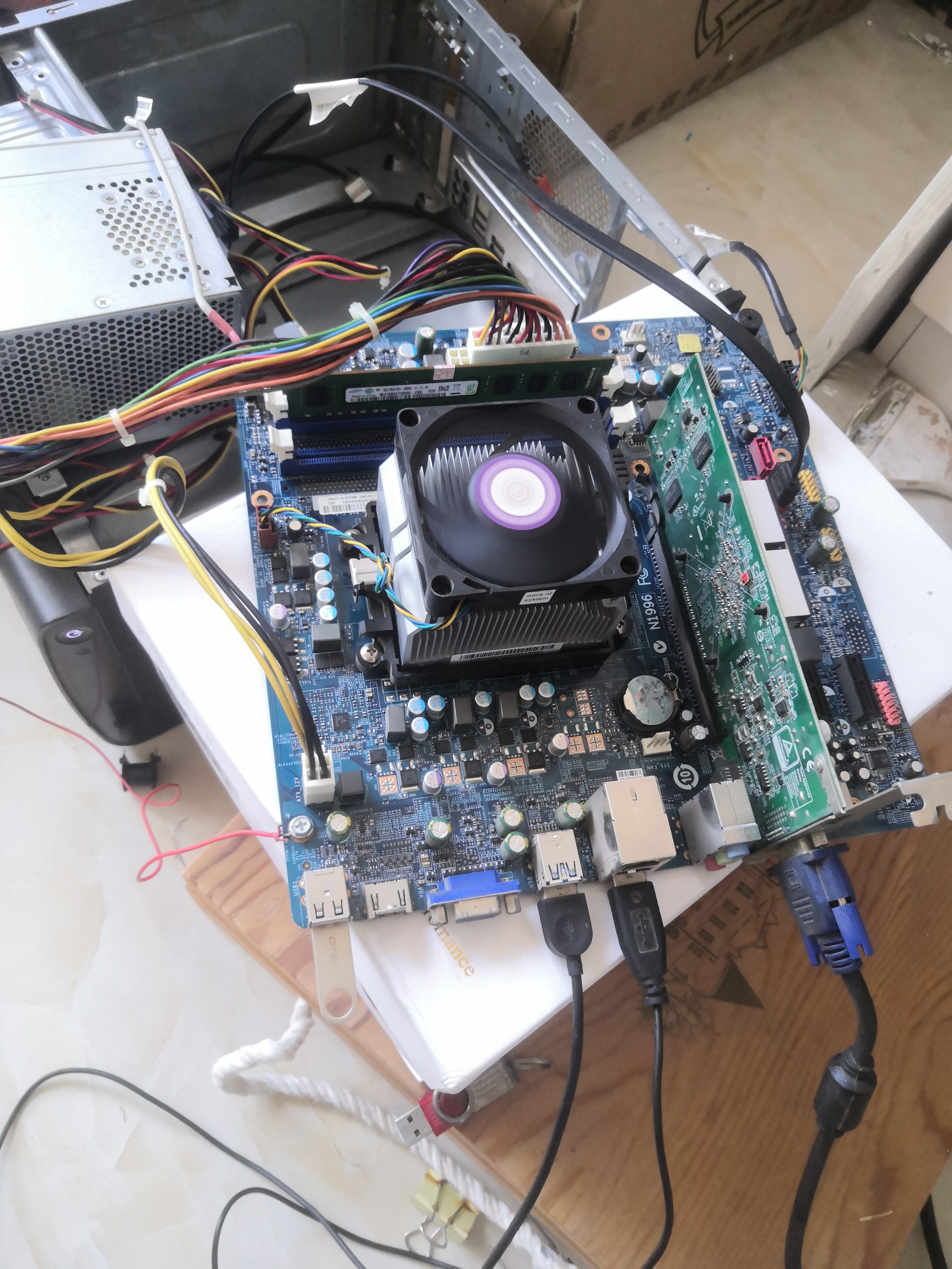

我是14年买的H535,用了两年,突然就开不了机了,当时好像是开不了机,也一直没有用过。直到前几天心血来潮,想看看能不能开机,果然没有发生奇迹,还是开不了机。由于电脑知识匮乏,对电脑也是一知半解,也没有修过电脑,本来打算去送修,无奈就喜欢修理一些小物件,只能慢慢摸索。言归正传,按下开机键,主板三短一长报警,主板型号CFM2D3M,主板风扇和显卡风扇一直转,就是无信号输出。

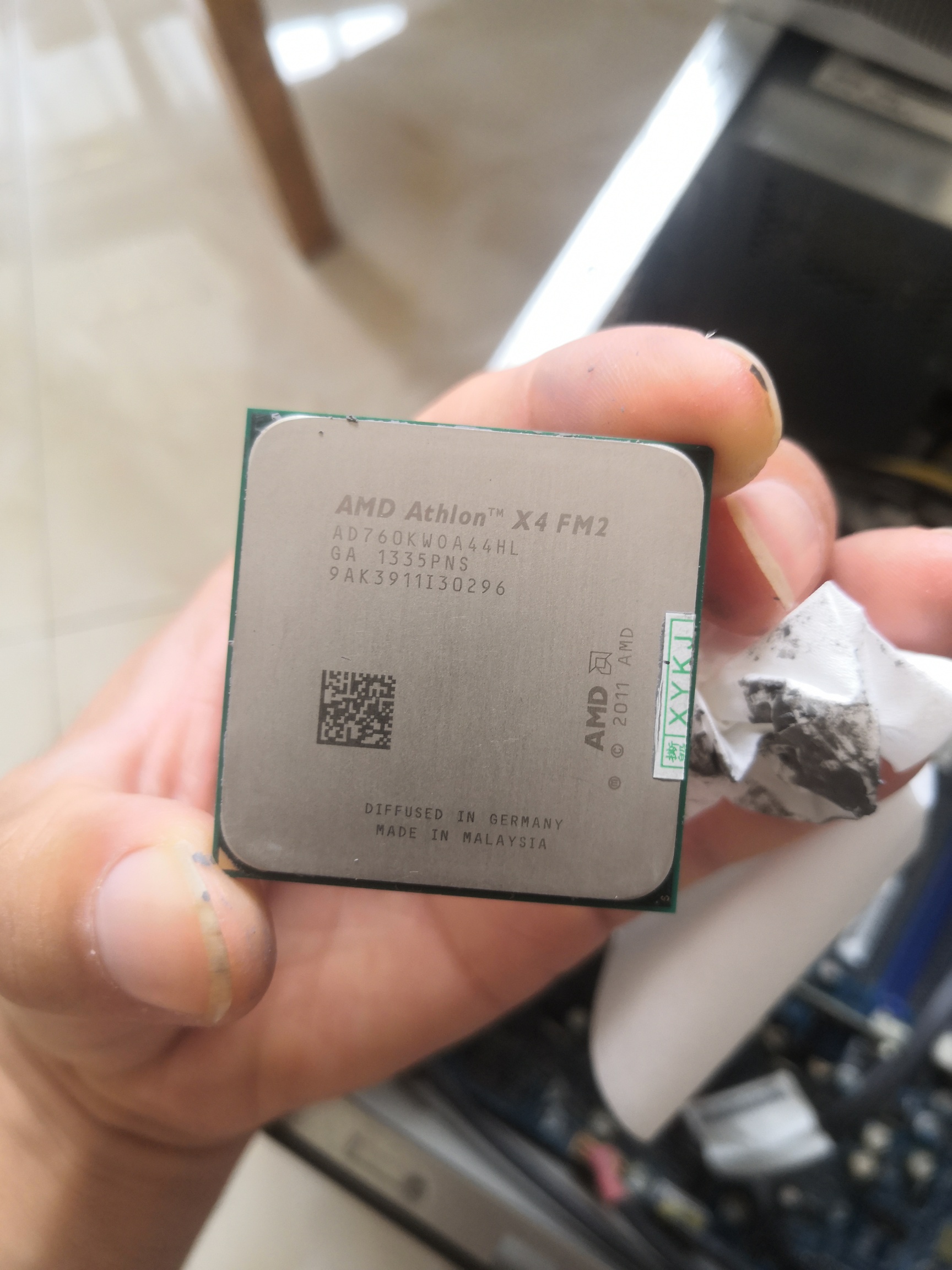

由于不懂电脑,在网上了解一下,就开始了维修之旅,按报警信号先把内存条拔下,金手指擦了擦,重新放上,开机,问题依旧,发现内存条上贴纸有些焦,像是高温烧的,又初步判断是内存条烧了,于是买内存条换上,这下好了,报警没有了,但是还是无信号输入,主板风扇和显卡风扇一直转,还是开不了机。又想着是不是CPU的问题啊,又换了一个CPU,本来是双核的,买不到双核的,就换了四核的AMD×4 760K。还是不行了啊,开不了机,问题依旧,着实头疼。硬盘也在一直运行,不考虑它的问题了,

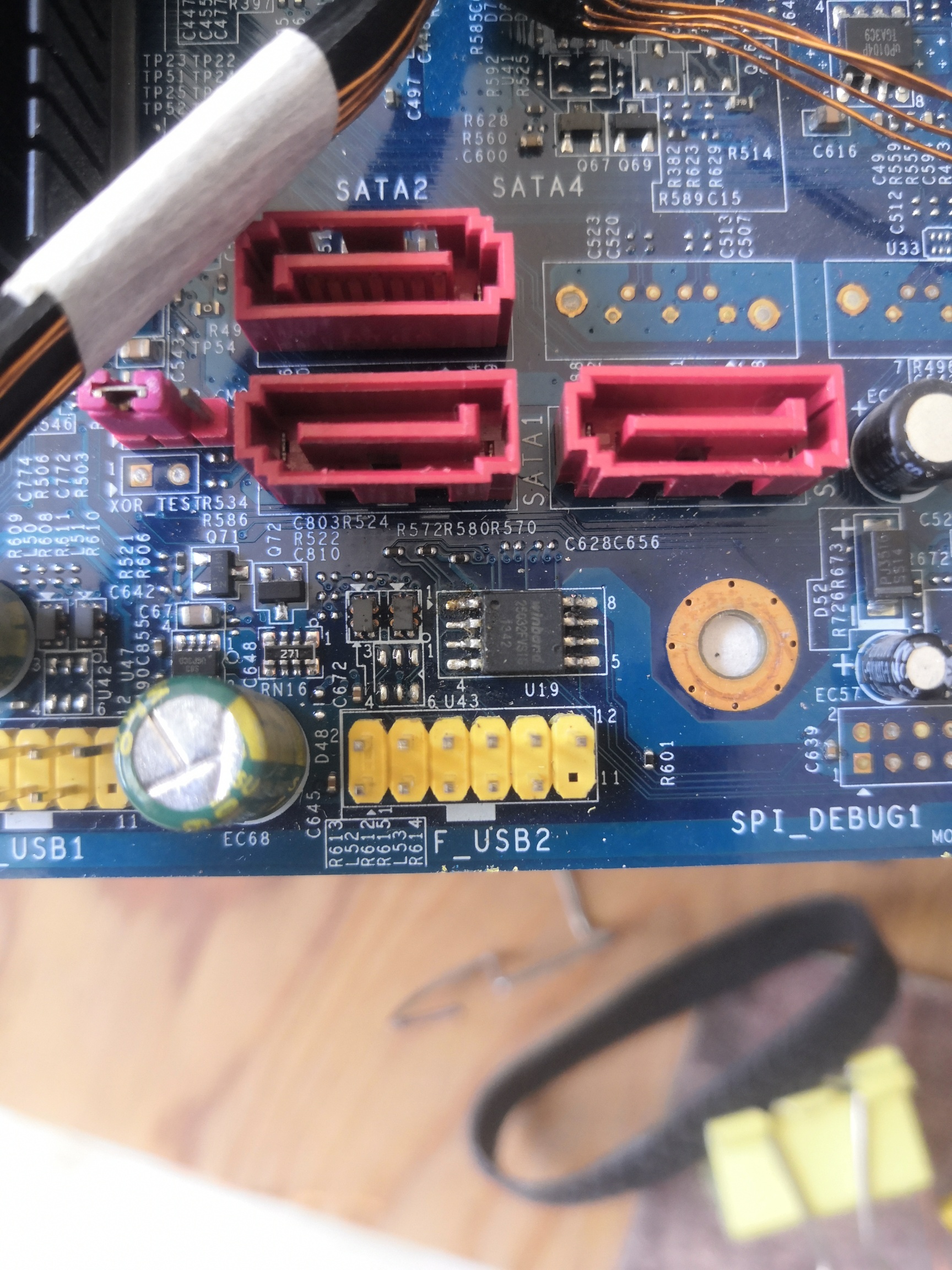

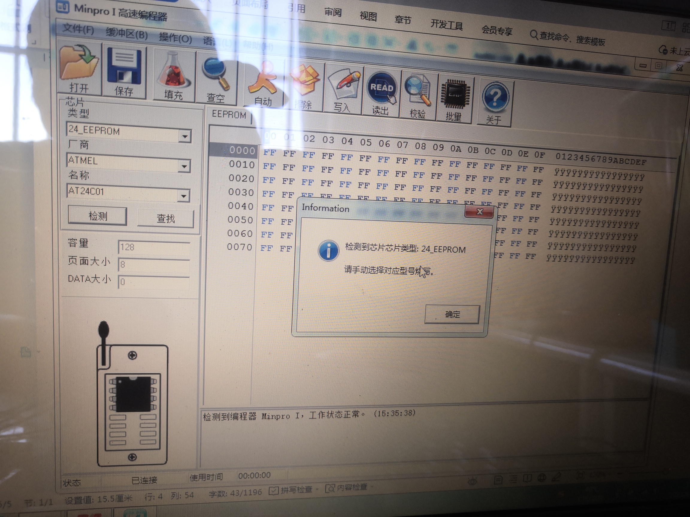

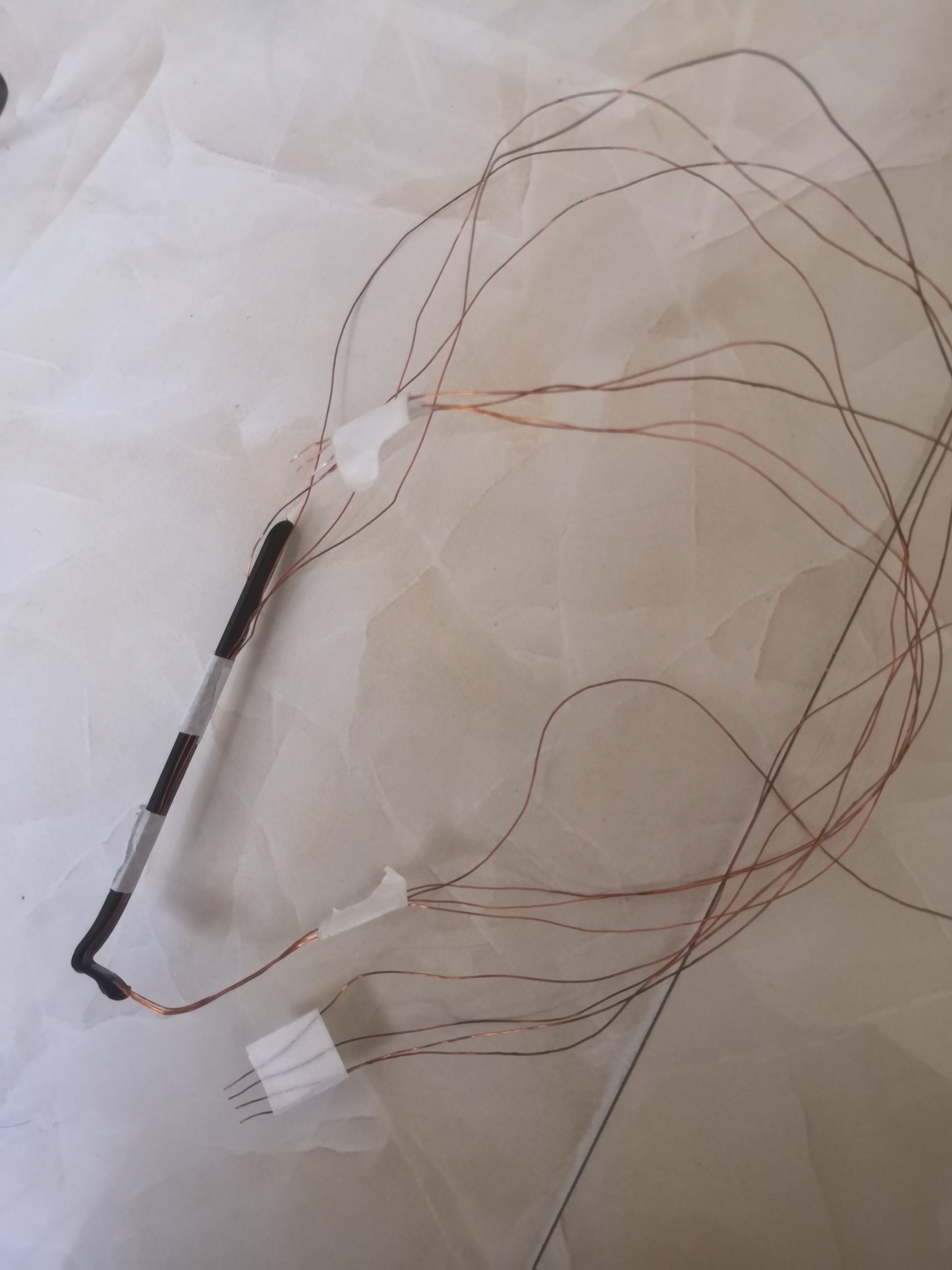

当时想着硬件的问题应该不大了。电路供电也不懂,是一点儿也没有门路,按下电脑开机键用万用表测主板上各元件电压,大部分都有电压,就这个25Q32F这个芯片没输出。之后的也没有电压,上网查了查,是BIOS芯片。作用是可编程BIOS控制芯片,应该刷BIOS能解决主板显卡都过电却开不了机的问题,于是买烧录器,最便宜的哪种,自己做了个非常简陋的不用拆芯片就能连烧录器的一个东西,也叫不上来名字,功用就像芯片夹。不太好用,用笔记本电脑整了好长时间才识别到芯片,不用拆芯片就能连烧录器的一个东西,也叫不上来名字,功用就像芯片夹。不太好用,用笔记本电脑整了好长时间才识别到芯片,笔记本也老电脑了,09年初买的,还能用,舍不得扔,开始只识别成24型的,识别到25型的后就赶快备份烧录,还好烧录挺顺利,只是一高兴,忘了拍照了。

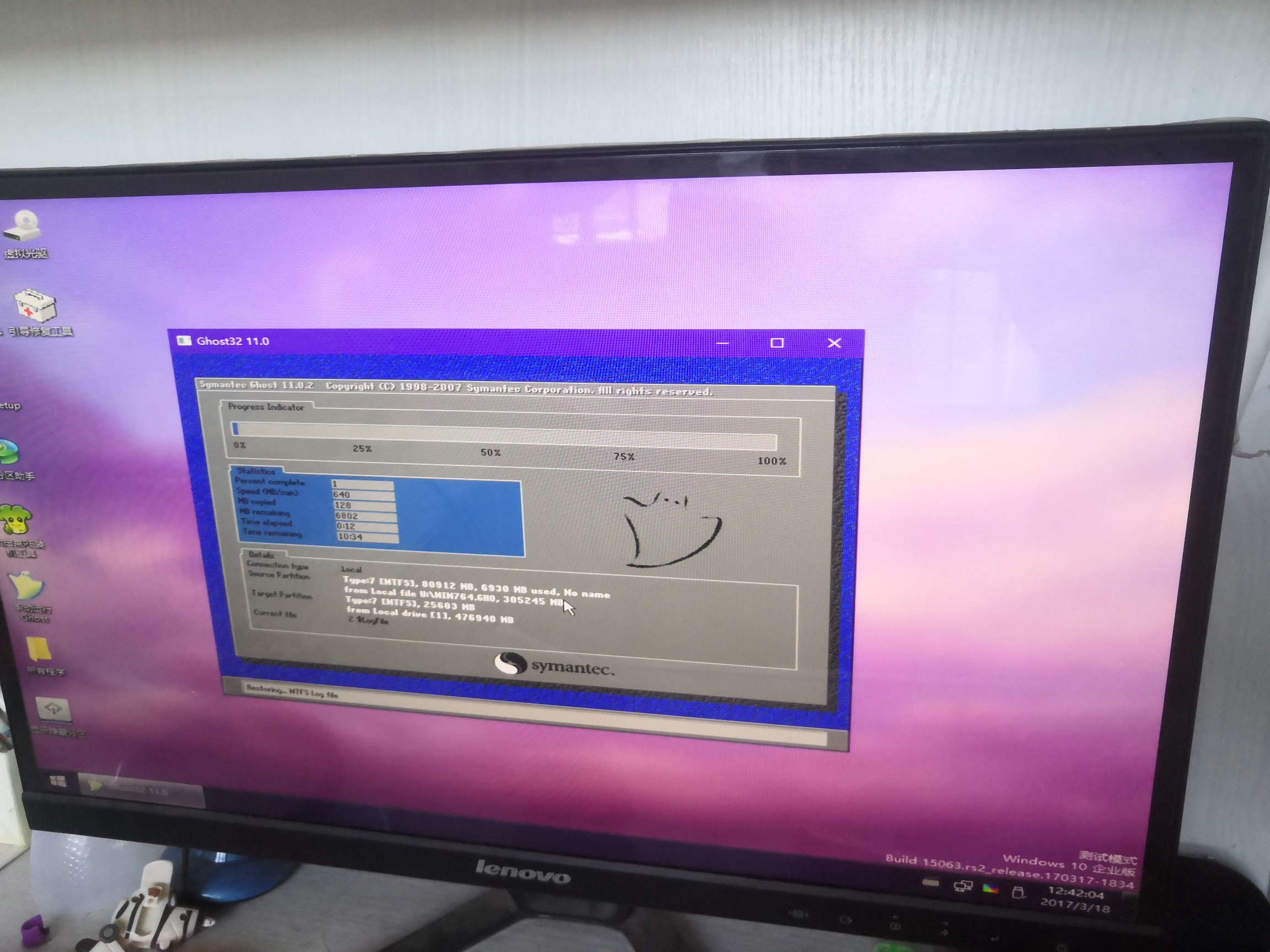

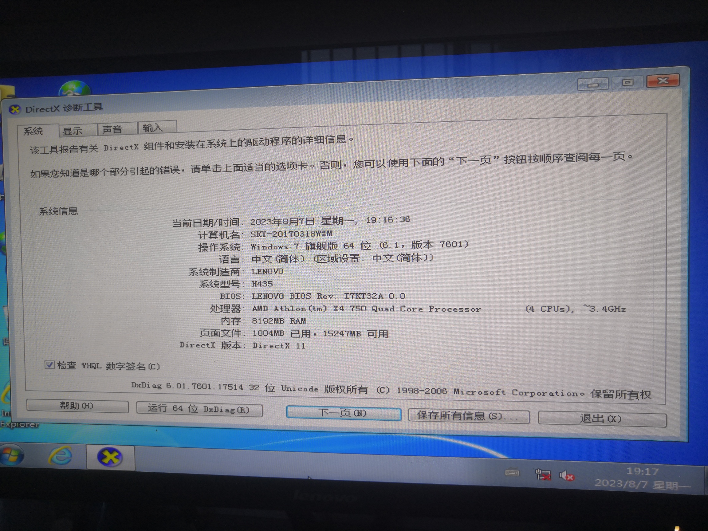

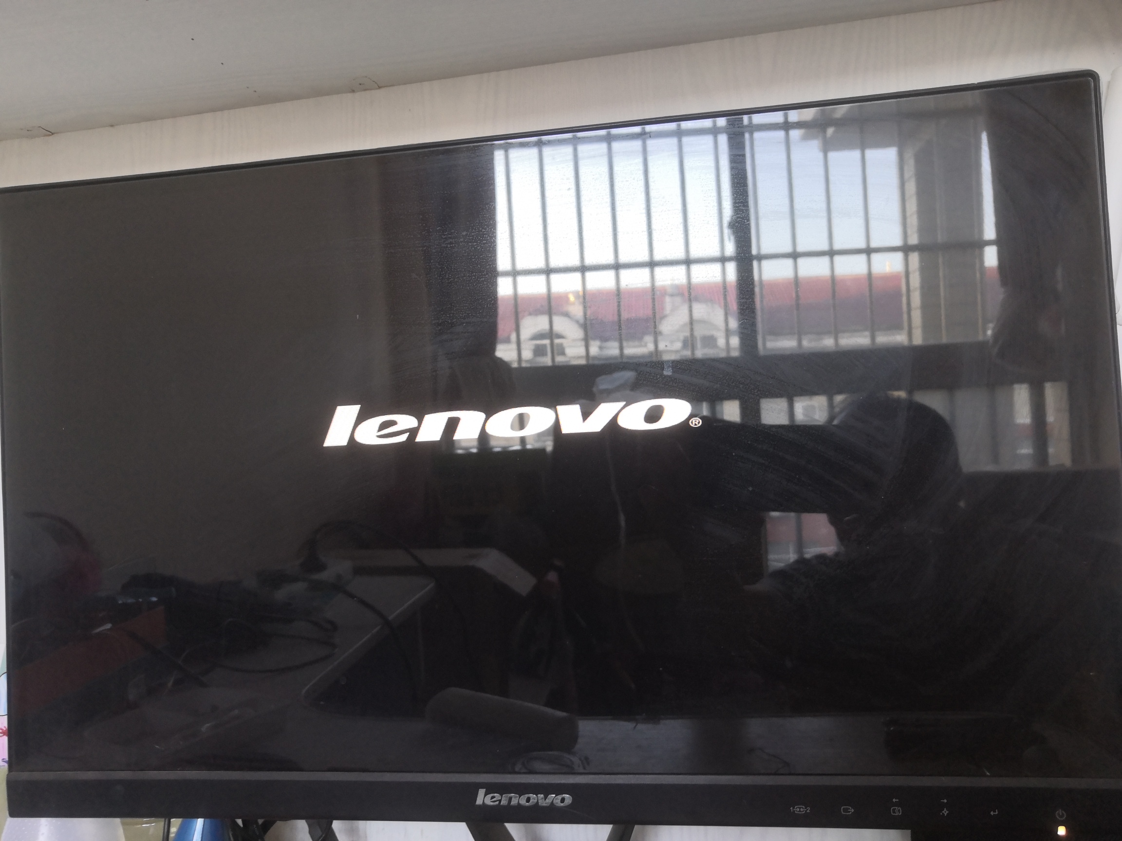

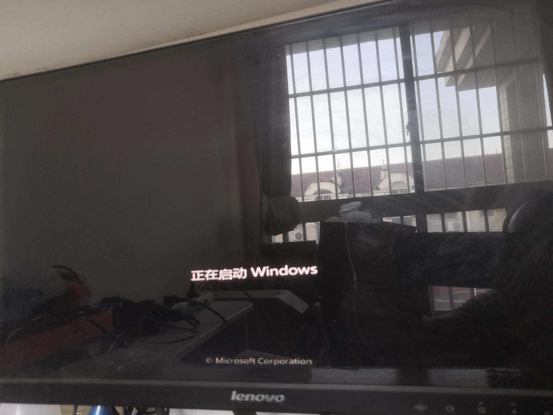

烧录完成后,装机开机,这次没有让人失望,成功点亮开机。好激动,好几年的问题终于解决了,虽然是老电脑,但是家用还是能用的,也不用买新的了,系统进不去了,就重新装了系统。可能是BIOS更新的问题吧,原本是H535,更新完了变成H435了,不过不影响使用,一切都正常。
