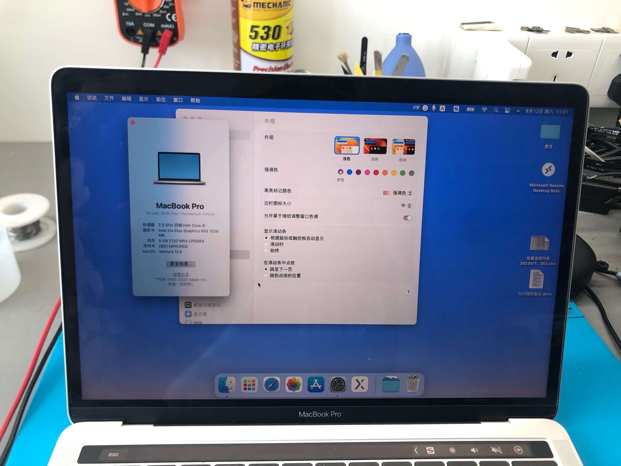

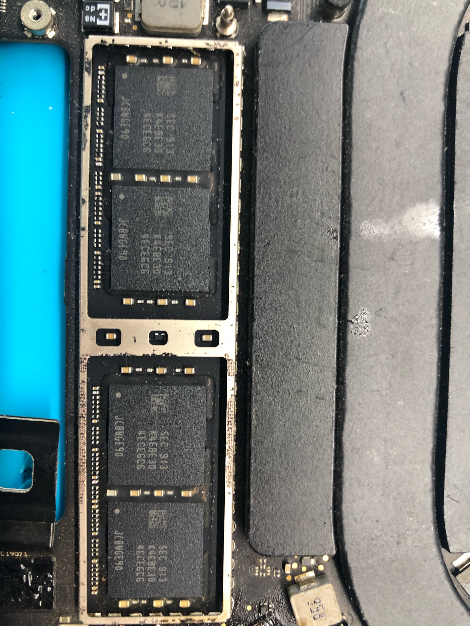

首先先去掉内存边缘的白胶,这款机器内存封白胶的(前面忘了拍了,随便找了个料板拍的)白胶很好去,直接风枪一两百度稍微吹一下用镊子刮掉就行,

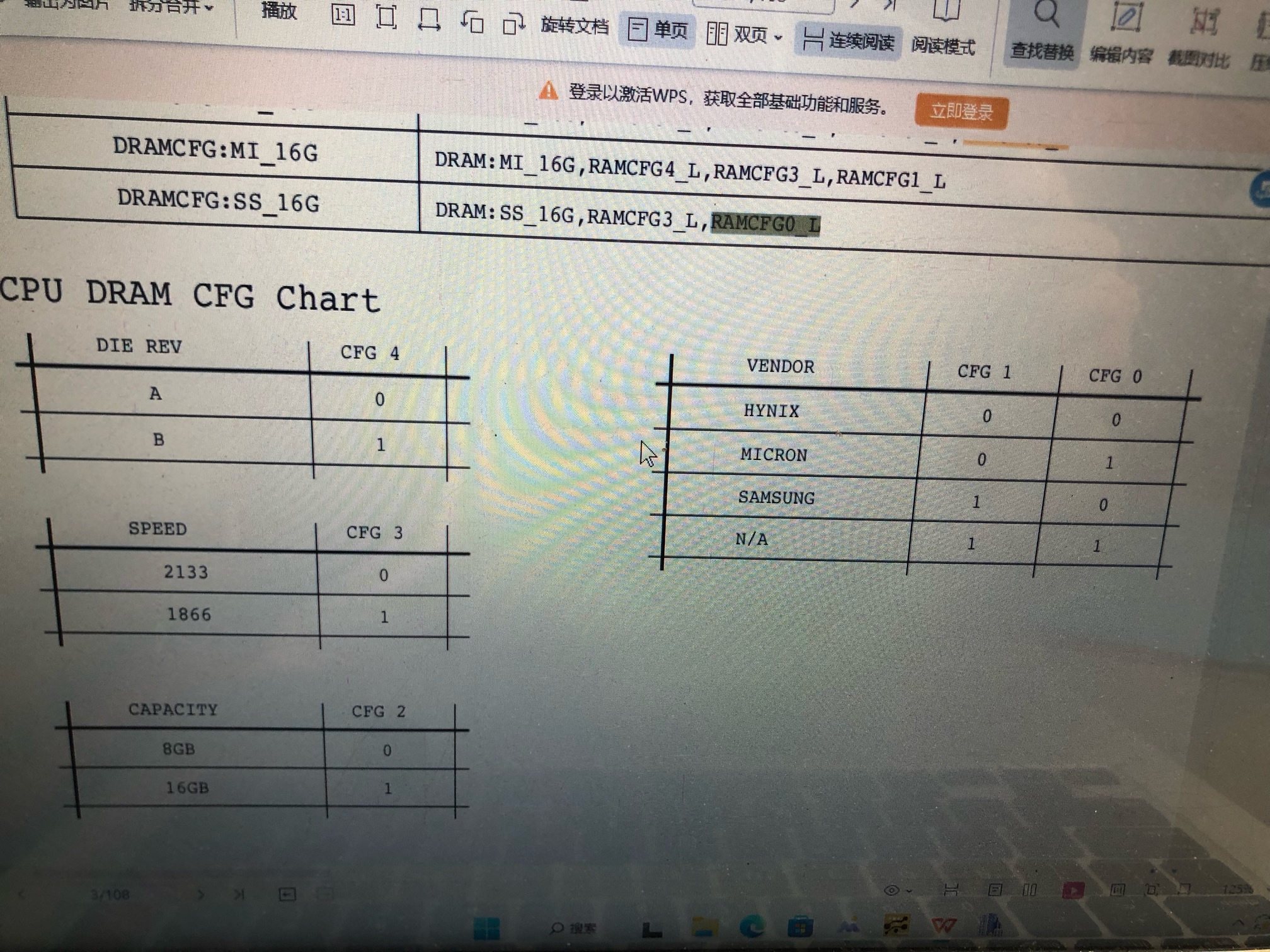

然后直接换上16G颗粒,再改一下配置电阻

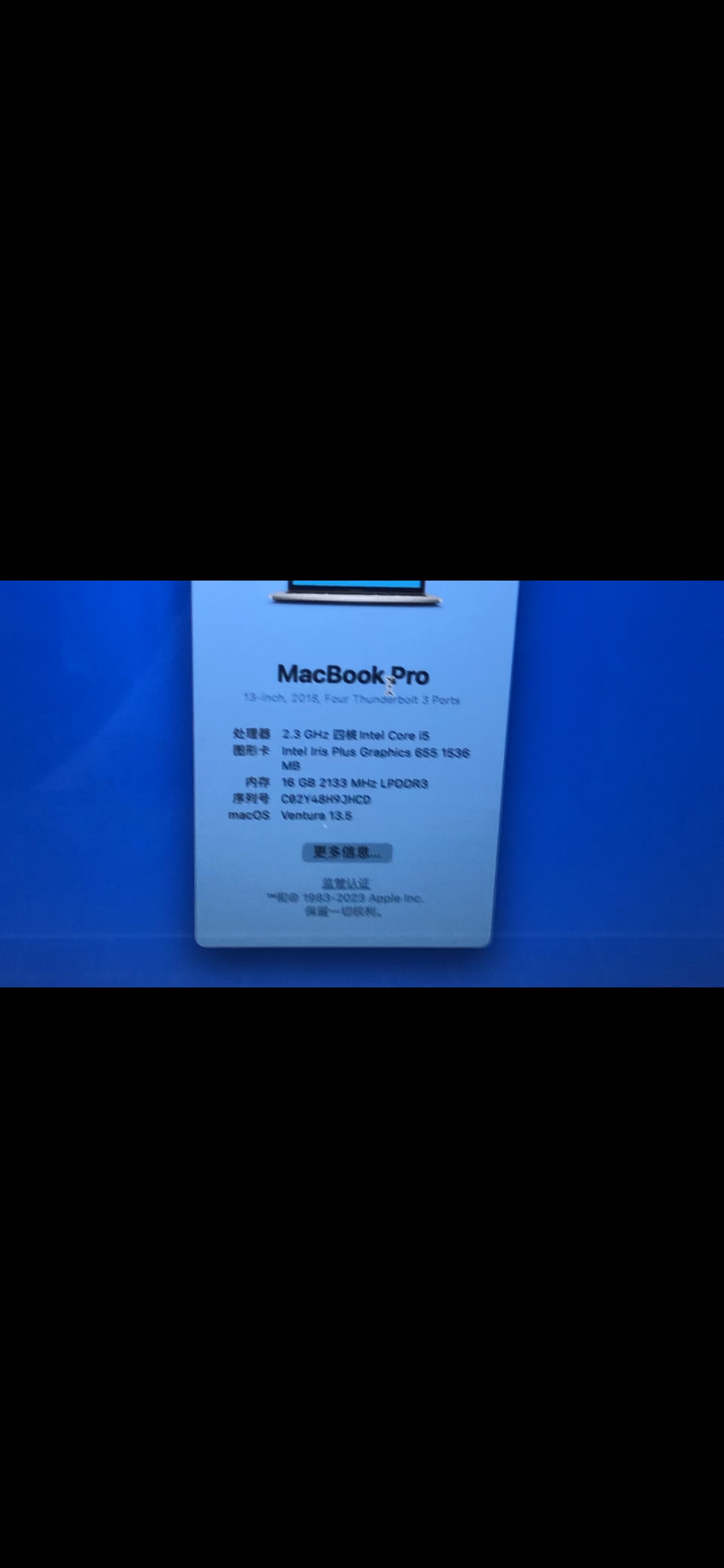

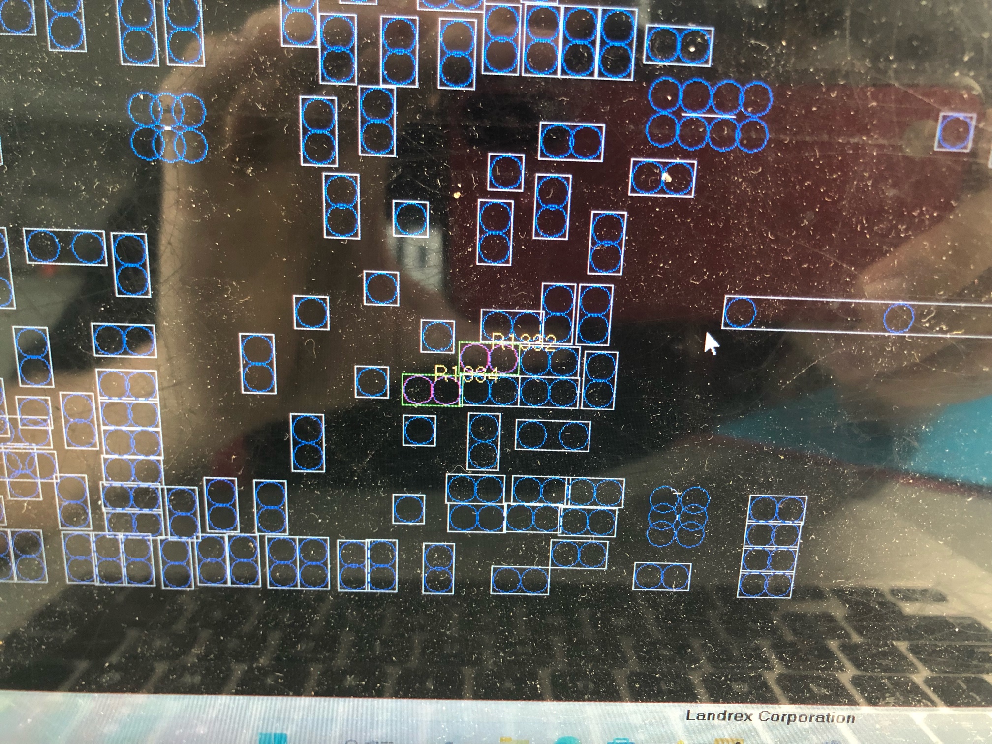

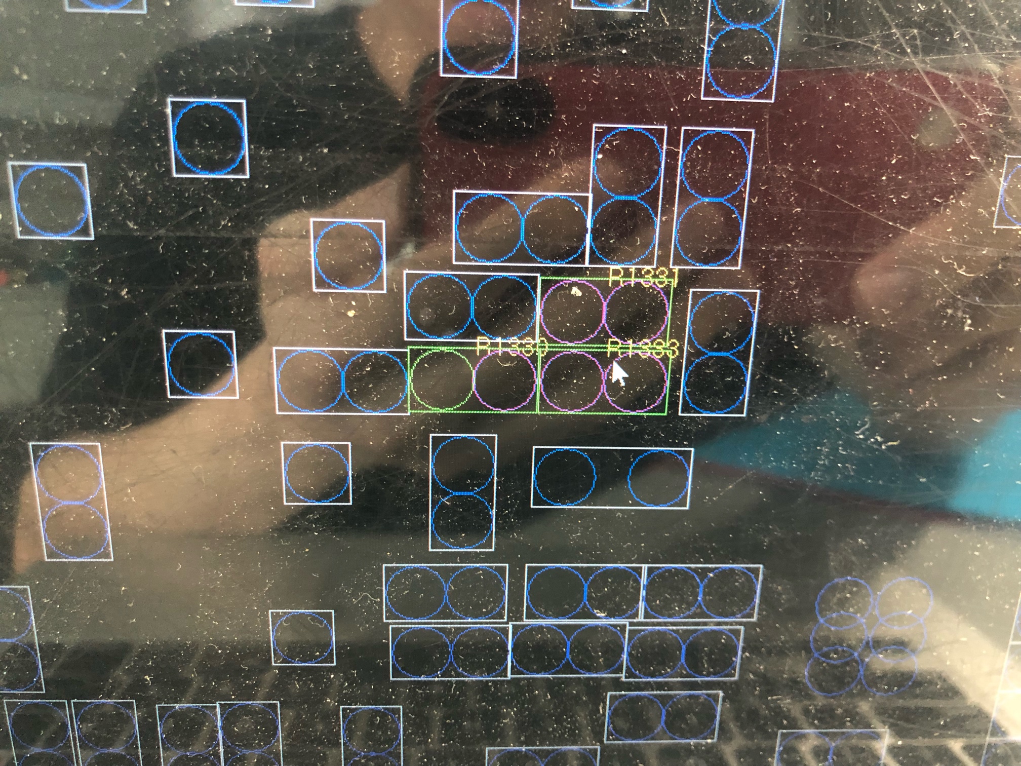

这种2133频率款式的内存,只有低电频电路的,不像1866那种有高低电频的,所以就直接按图纸“海力士内存”(低低高低低)改就好了,H高的位置不装电阻,其他都要装,也就是R1332不用装,其他都要有电阻,改完接电看一下电流,可以开机就直接给它洗个澡,装机收钱就可以了

作者: 永远太永远    时间: 2024-2-17 18:01
按照图纸改确实不行,添加几个电阻可以了,有点郁闷
作者: 超厉害    时间: 2024-5-18 20:00
那r1334要不要装
作者: zhp127    时间: 2024-6-30 10:58
超厉害 发表于 2024-05-18 20:00
那r1334要不要装
低电平都要装的,按图纸来就好了
看你用什么颗粒吧
