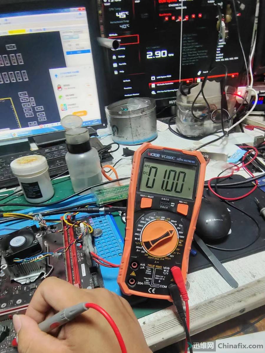

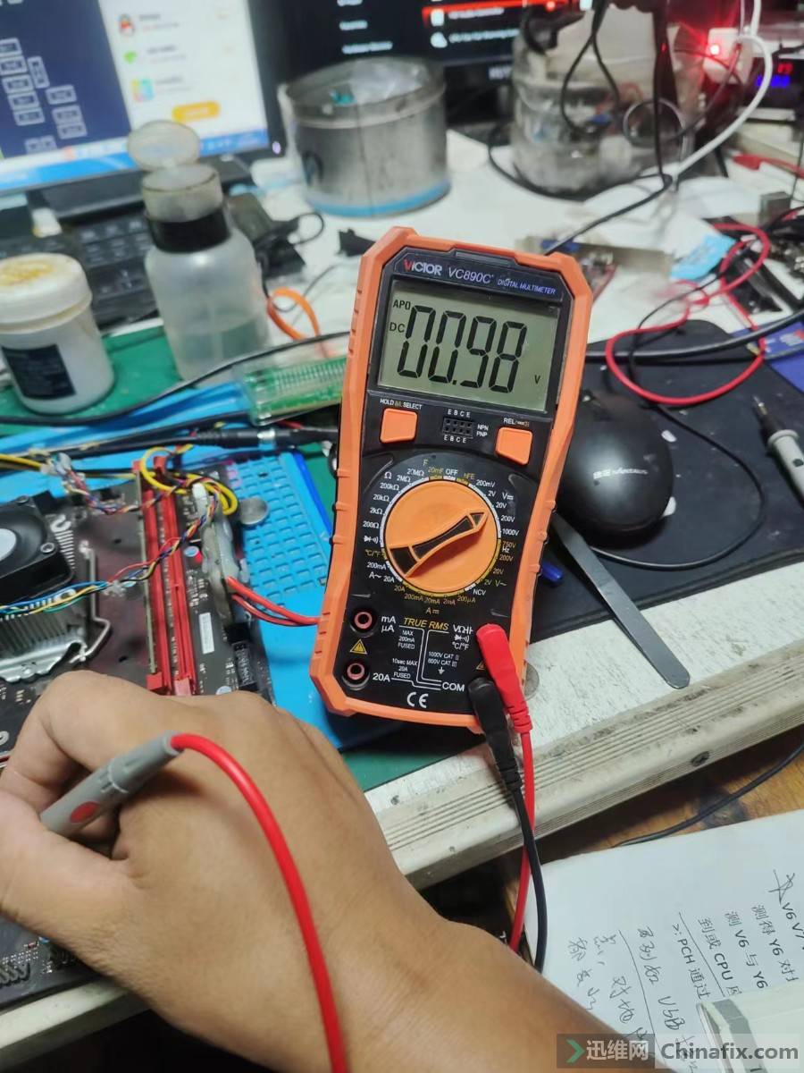

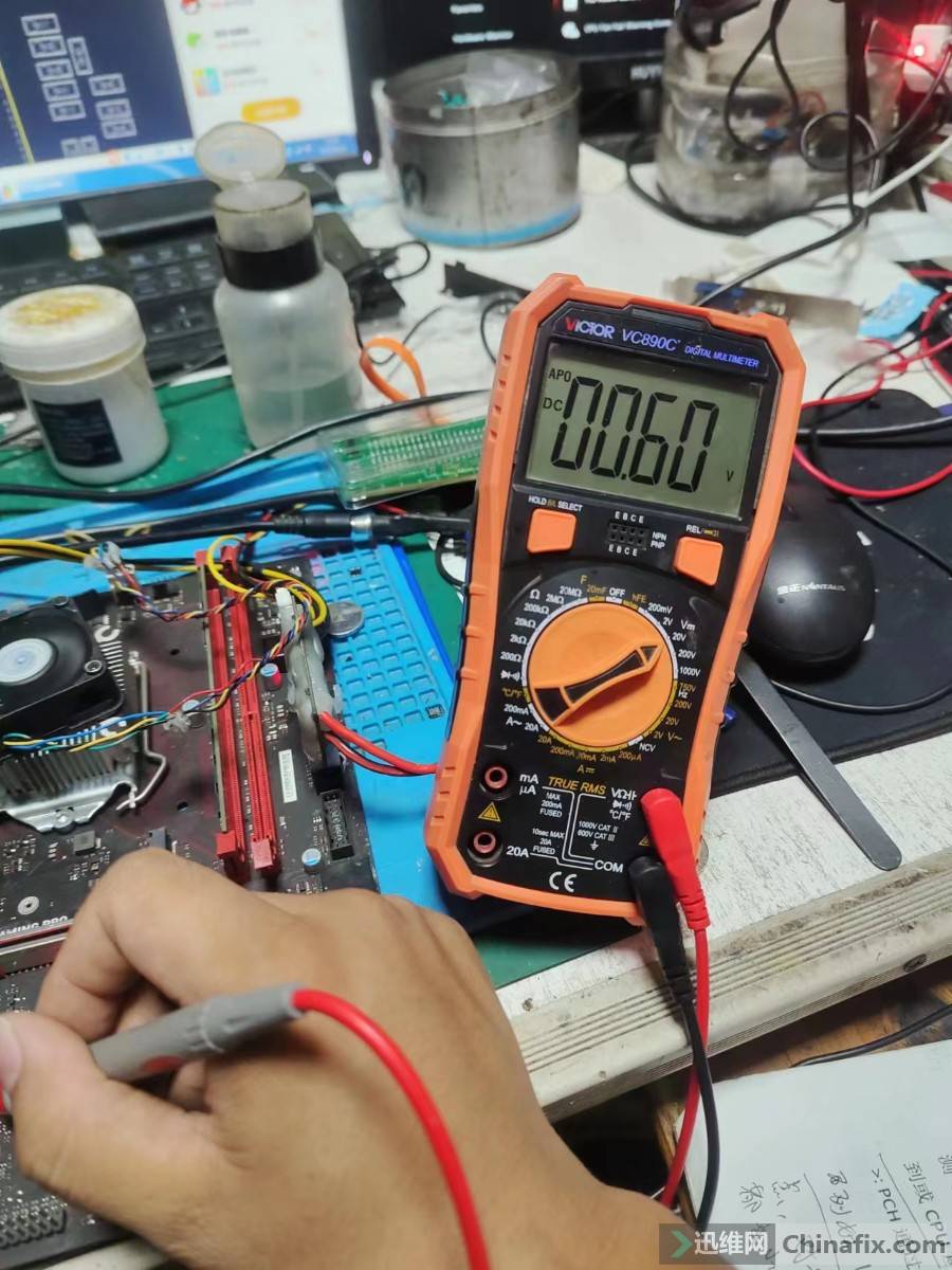

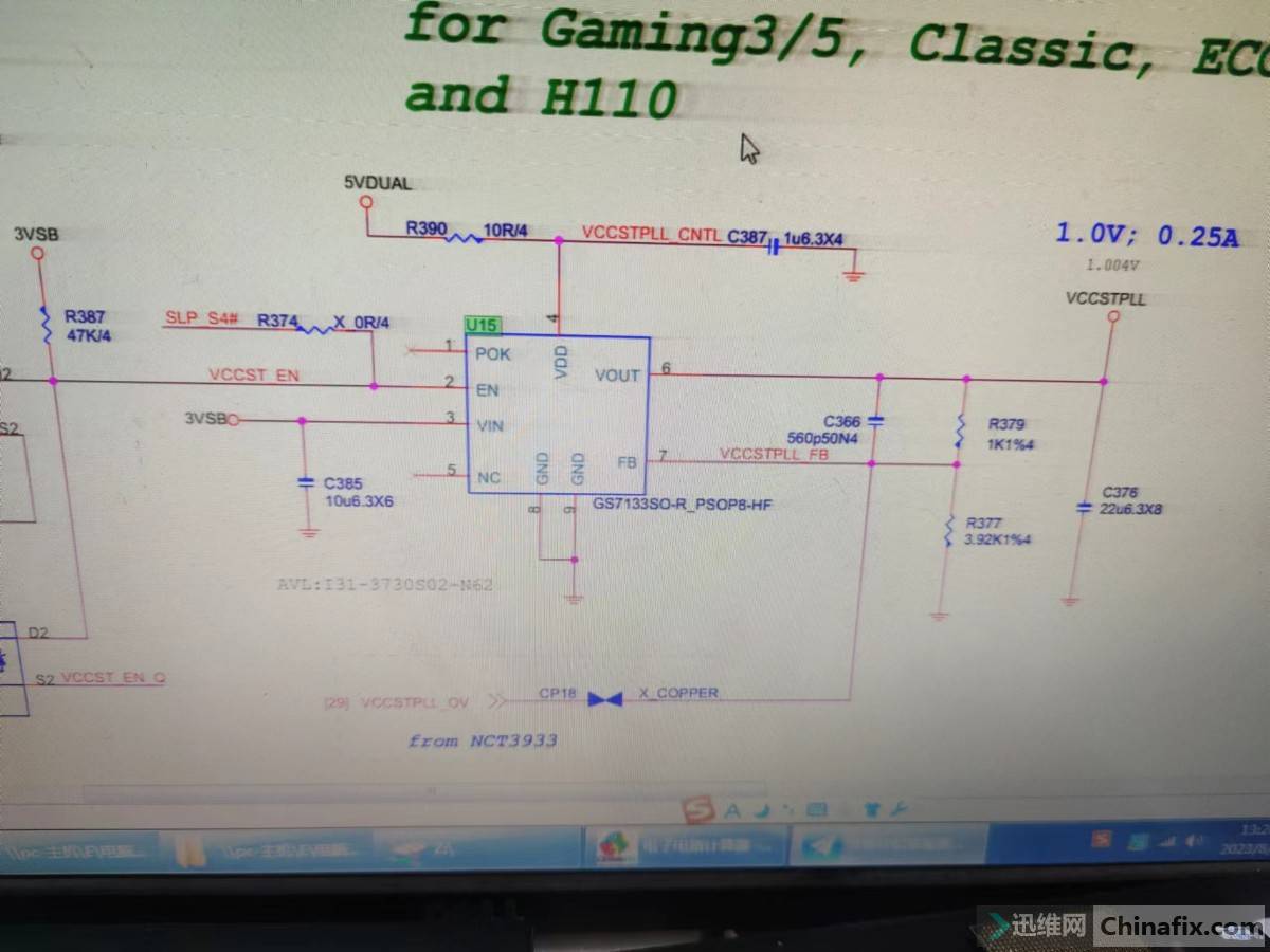

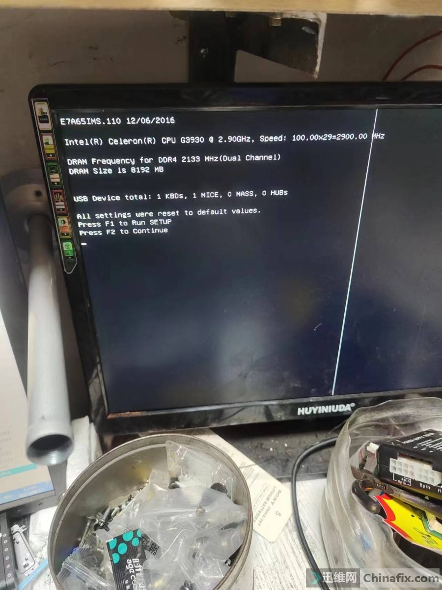

VX主板B250M GAMING PRO MS-7A65 VER:1.0 开机进bios十几秒就关机,能开机说明供电时钟和复位没有问题,首先想到的是EC检测电路出问题,测量了一遍均没有问题,开始下一步检测温控电路,用手摸主板,发现U15 vccstpll非常热, 热成像仪检测一下,115度,拆掉大电容解决问题,一个小时没有关机。附上机器烤出来的bios

作者: chenyang31    时间: 2023-8-12 16:14
拆的是哪个电容?
作者: 一诚科技1    时间: 2023-8-12 16:30
chenyang31 发表于 2023-8-12 16:14
拆的是哪个电容?
vccstpll c377
