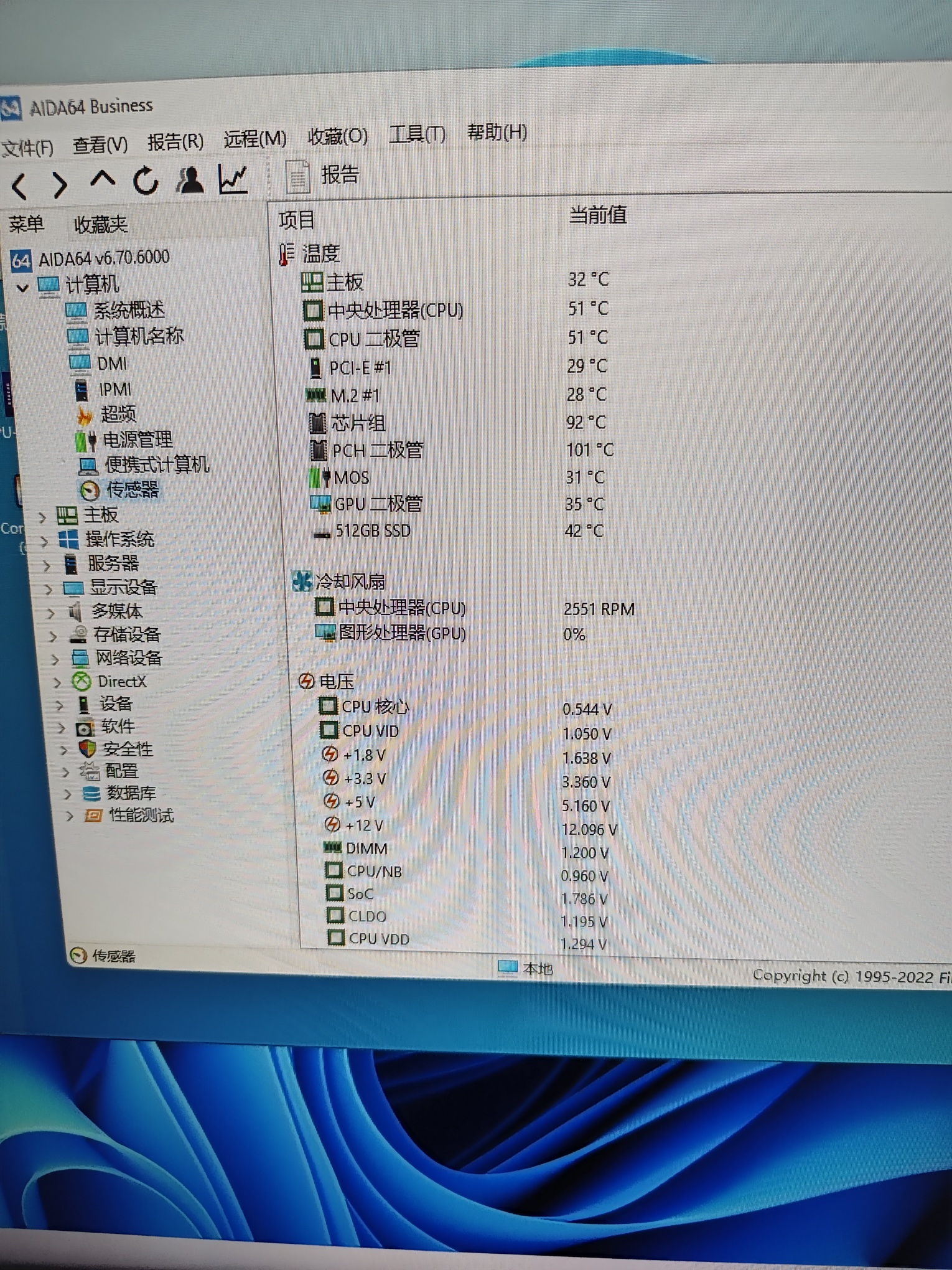

   x570主板能正常开机,网卡,usb,声卡各功能都正常,但是南桥芯片发烫,都100度了,有没有大佬指点一下,给个思路该从哪里入手

X570南桥.是挺热的,CHIP_SOC对地值只有1左右。我觉得这些芯片,供电对地值越低发热就越大

x570南桥芯片组TDP标称热设计功耗15W,带个小风扇都烫手,15W已经堪比笔记本低功耗15W的CPU了,你想想它热不热

风扇已经全速转了,温度还是100,手都不能摸背面,这还正常?

那你看看电压是不是正常,导热贴不行要换,螺丝要拧紧,BIOS降级

我说的是正常的x570主板不装散热片都没这么烫,不是说其他型号,这板子南桥这边肯定是有问题的,这板子之前的南桥是坏的,估计就是发热烫坏的,现在换了南桥正常开机,功能都正常,就是温度高

就是因为温度高才烫坏的,x570待机70度一下都算正常,信不信由你,不做好散热,你再插两个硬盘,分分钟让你南桥温度爆表
