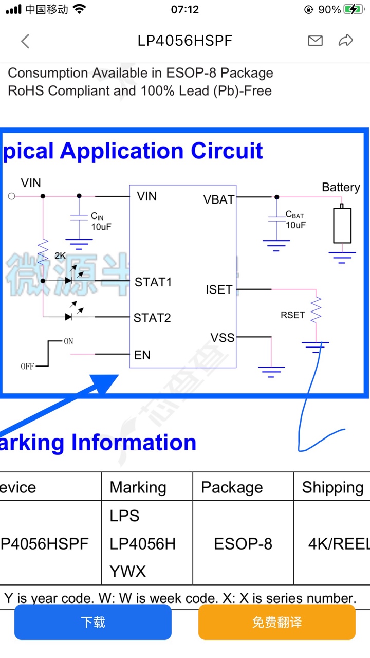

各位大佬有谁知道这个是什么芯片?
一个可充电小风扇
作者: 孤独的牛牛    时间: 2023-8-10 18:48
主控制芯片坏了,输出电压高达到20V左右

这个相当于一个简易的单片机,1#接B+,2,3,4分别接背面的三个标注为R的(我目测应该为三个发光二极管 实在看不太清楚 只能猜一下了) 5#6#分别接三个MOS管的栅极 用来控制电机,7#为NC  8#为GND.
作者: 百度TQCuQ    时间: 2023-8-11 00:01
感觉是,每个这种风散的秘密,我给同学修了好多,都是丝印被打磨了,大胆猜测是单片机
作者: 孤独的牛牛    时间: 2023-8-11 11:04
大成电子 发表于 2023-8-10 23:37
这个相当于一个简易的单片机,1#接B+,2,3,4分别接背面的三个标注为R的(我目测应该为三个发光二极管 实在看 ...
差不多是这样的,7#不是NC而是key,接背面的按键控制脚。

作者: 百度0cVQL    时间: 2023-8-12 07:19
作者: 百度0cVQL    时间: 2023-8-12 07:20
充电电源管理芯片
作者: wangyjkang    时间: 2023-8-12 07:25
4056 是typec 电压输入识别,另一个是充电的

这个不是单片机,是国产定制专用控制芯片,带升压,带电压检测,厂家定制的,只能找一样的主板拆芯片

估计是FM5010F 移动小风扇控制IC
作者: njshenxian    时间: 2023-9-22 20:08
就是一个tp4056锂电池充电管理芯片,相当于功能固化定制的单片机
