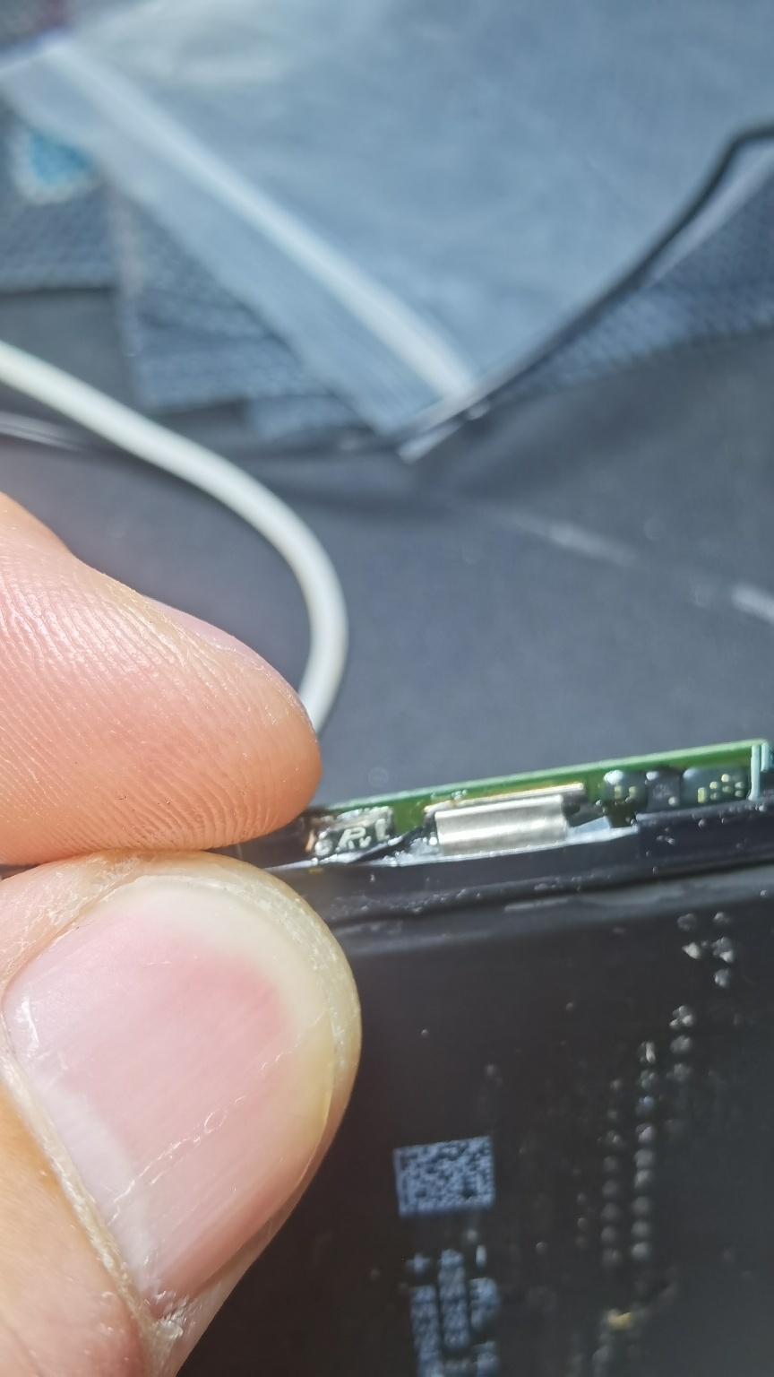

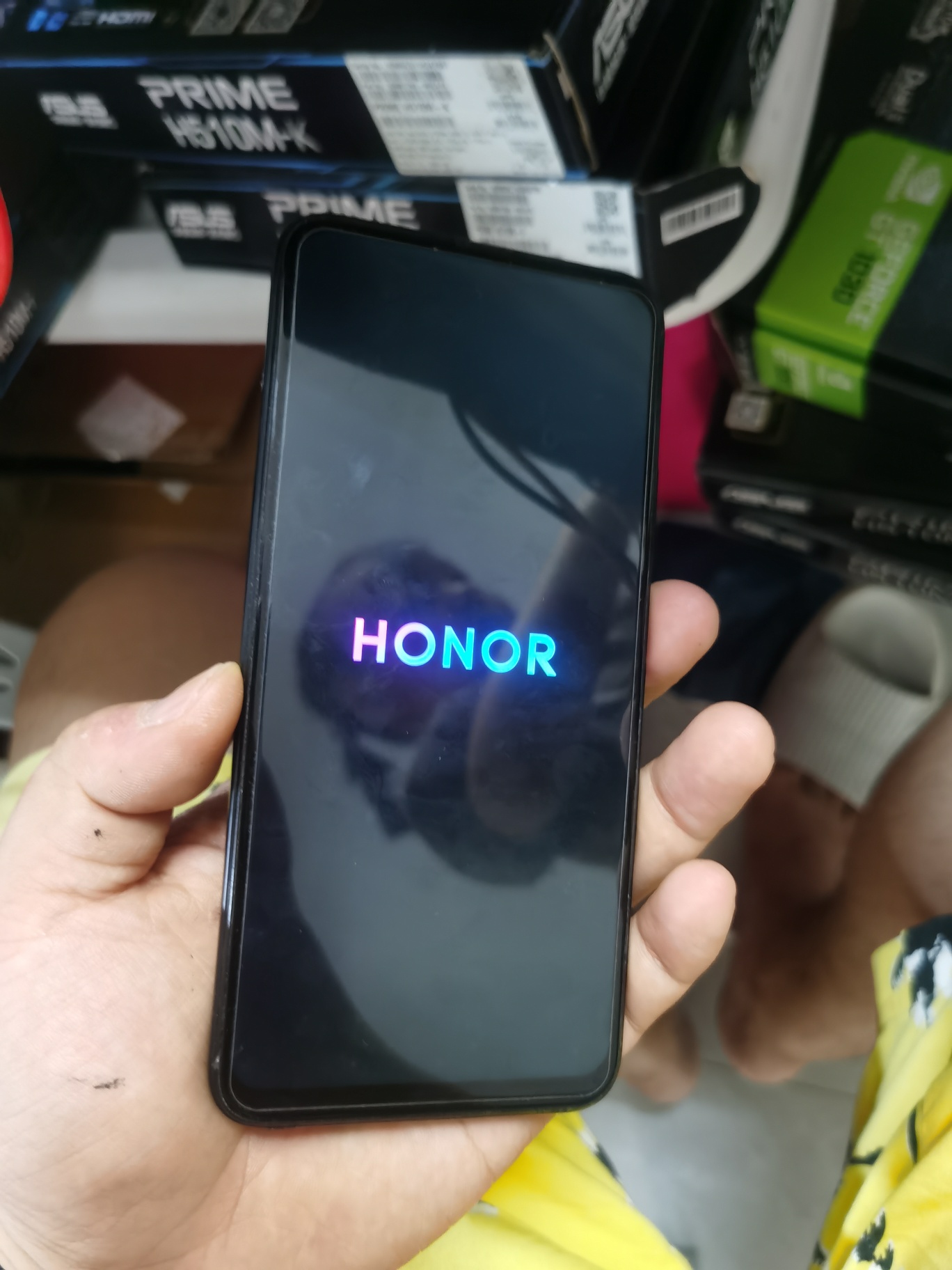

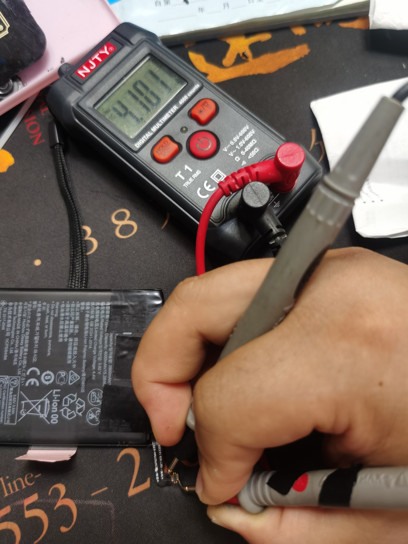

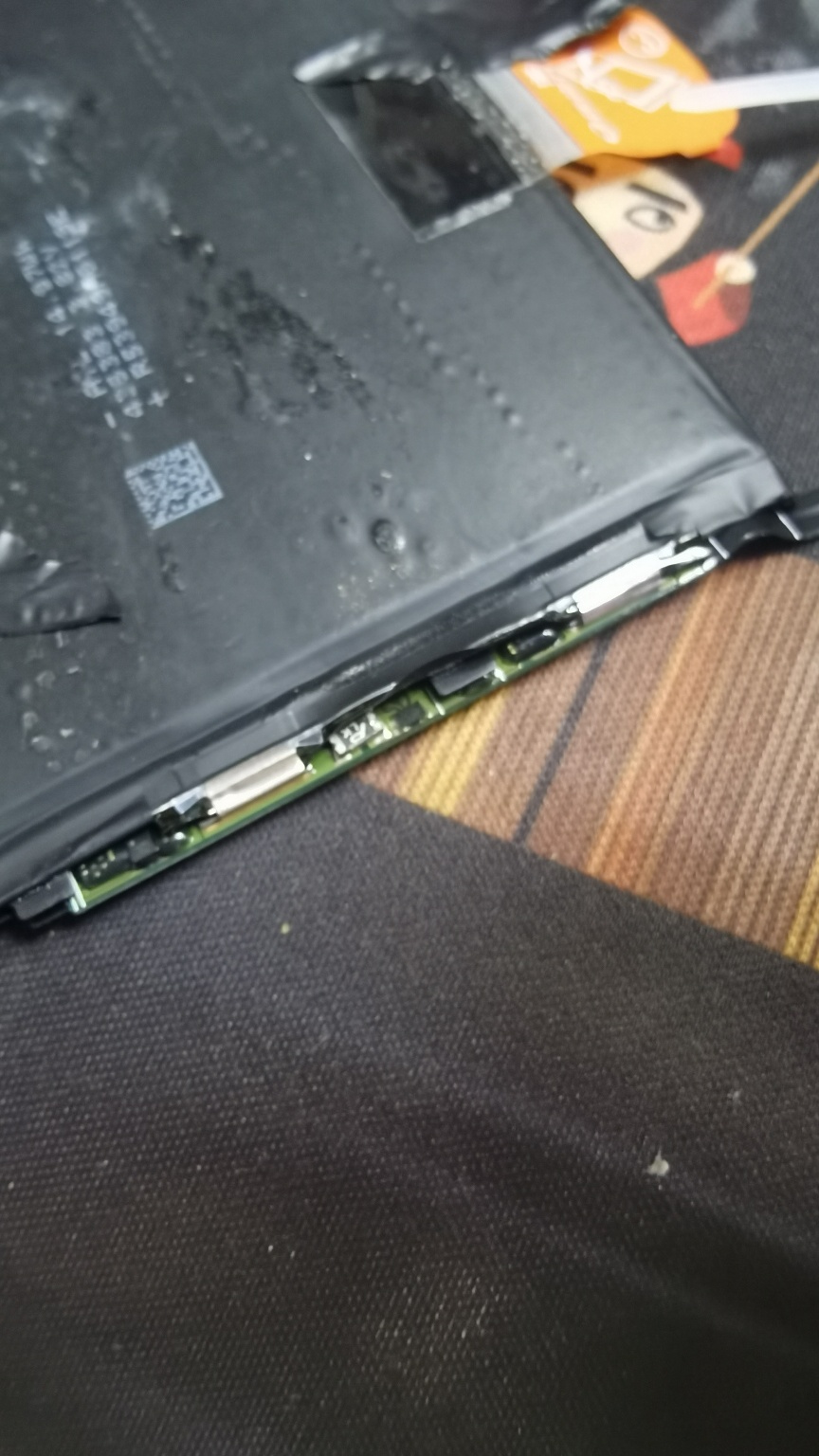

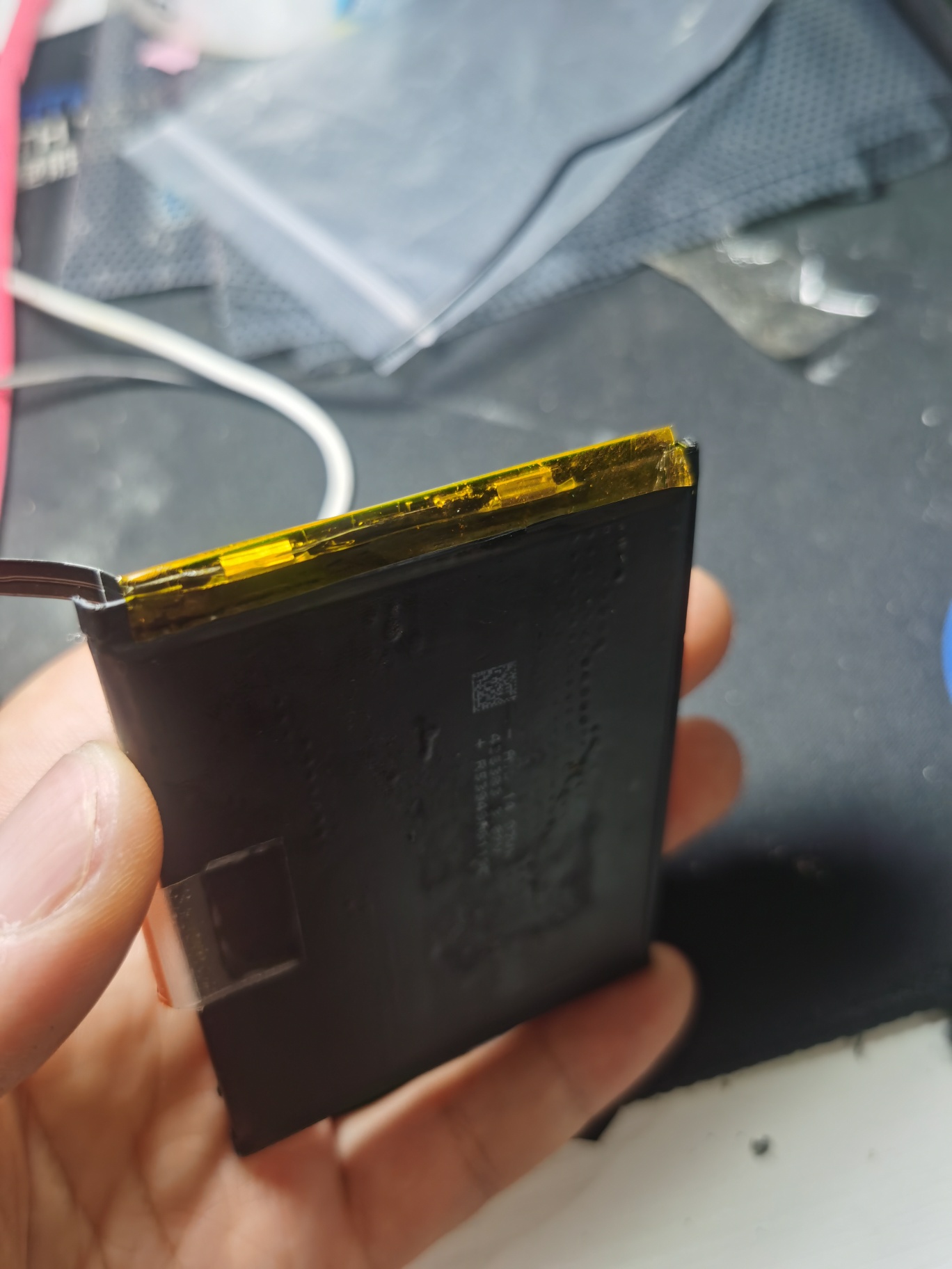

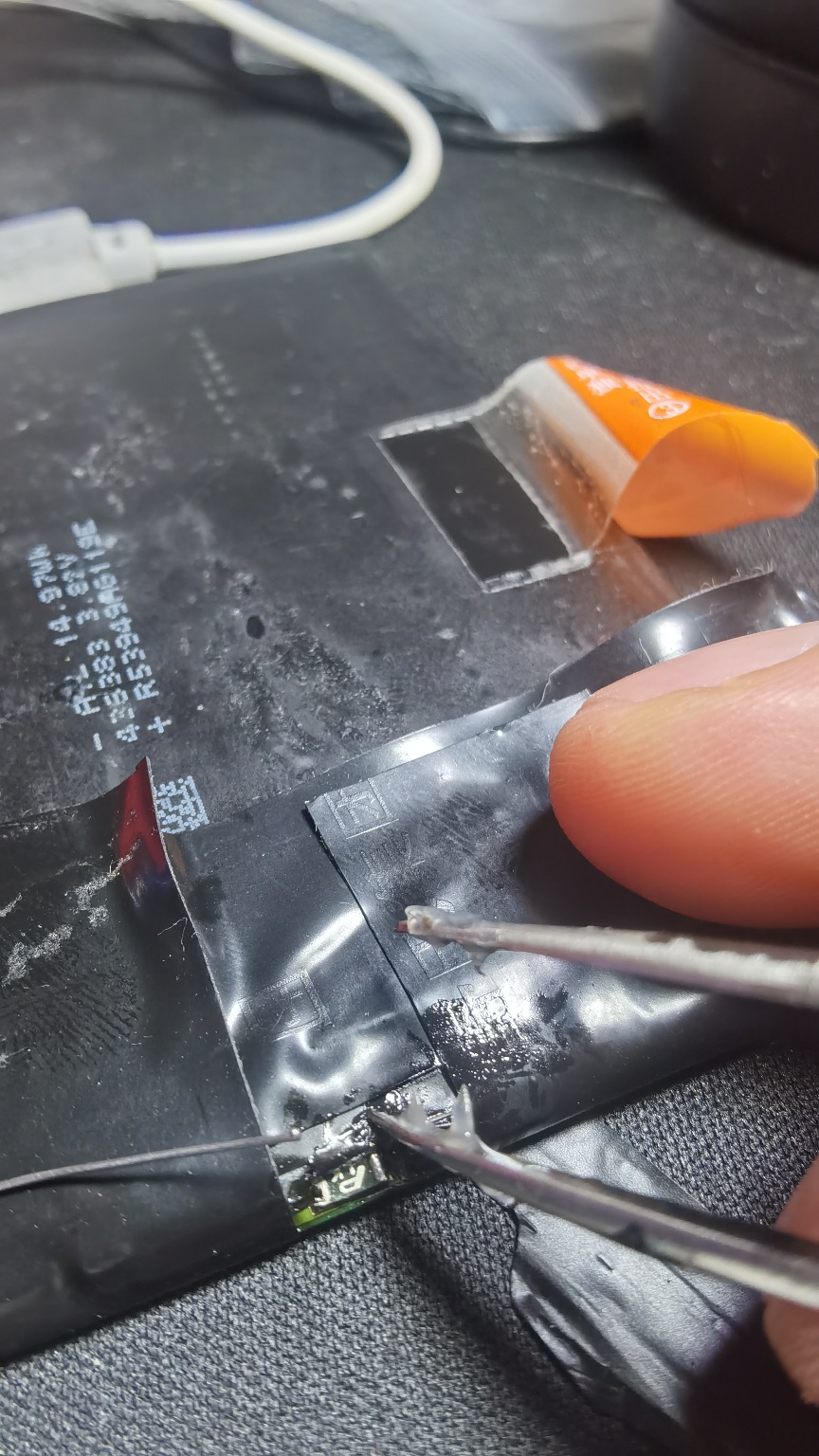

奇葩问题不开机,亲戚一台荣耀9X送修,以前进过水,给他处理过了,没换屏,这次是摔了不开机,插电可以开机,拔电断电。判断电池松了,拆机,电池没松,量了没电流,就用其它旧电池插上可以开机。判断电池问题,准备去拿电池了,想了想看到底为啥电池坏了,撕开胶带观察一个线圈电阻脱焊了,加焊测量4.1V好了装机。关系还不错的亲戚就不收钱了。
