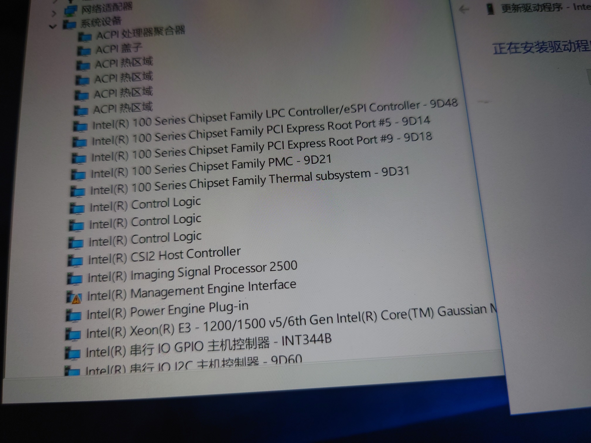

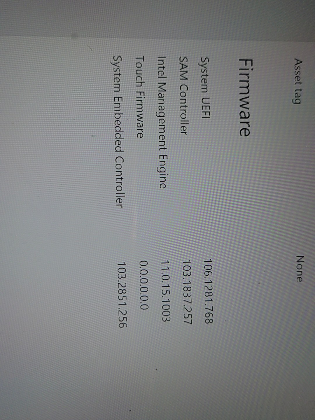

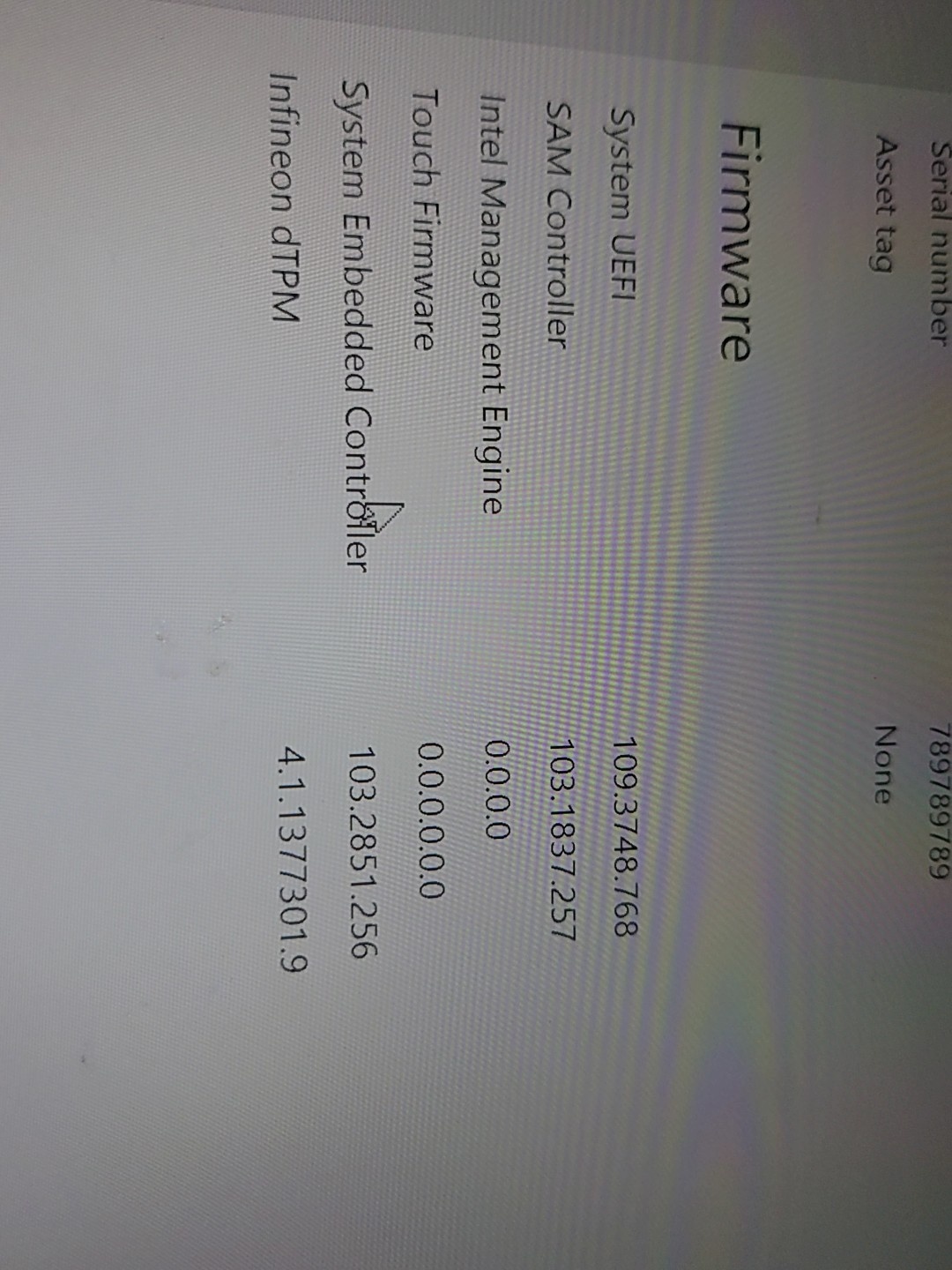

进bios触摸屏的固件版本是空的,现在用的工厂bios,用原机的bios,好像有固件版本,不过一样没触摸。大概哪里问题??MCU芯片的bios程序问题?还是cpu问题。

作者: cqdly2012    时间: 2023-8-10 12:21
好像需要用原机Bios合成
作者: 小卡    时间: 2023-8-10 12:21
用工厂bios合并原机Me

作者: wwerf    时间: 2023-8-10 16:08
cqdly2012 发表于 2023-08-10 12:21
好像需要用原机Bios合成
刷的工厂bios,不需要合成,原机的,有me故障依旧,没有触摸
小卡 发表于 2023-08-10 12:21
用工厂bios合并原机Me
工厂的,不需要合成me的吧,我之前刷工厂的,都是直接可以用的

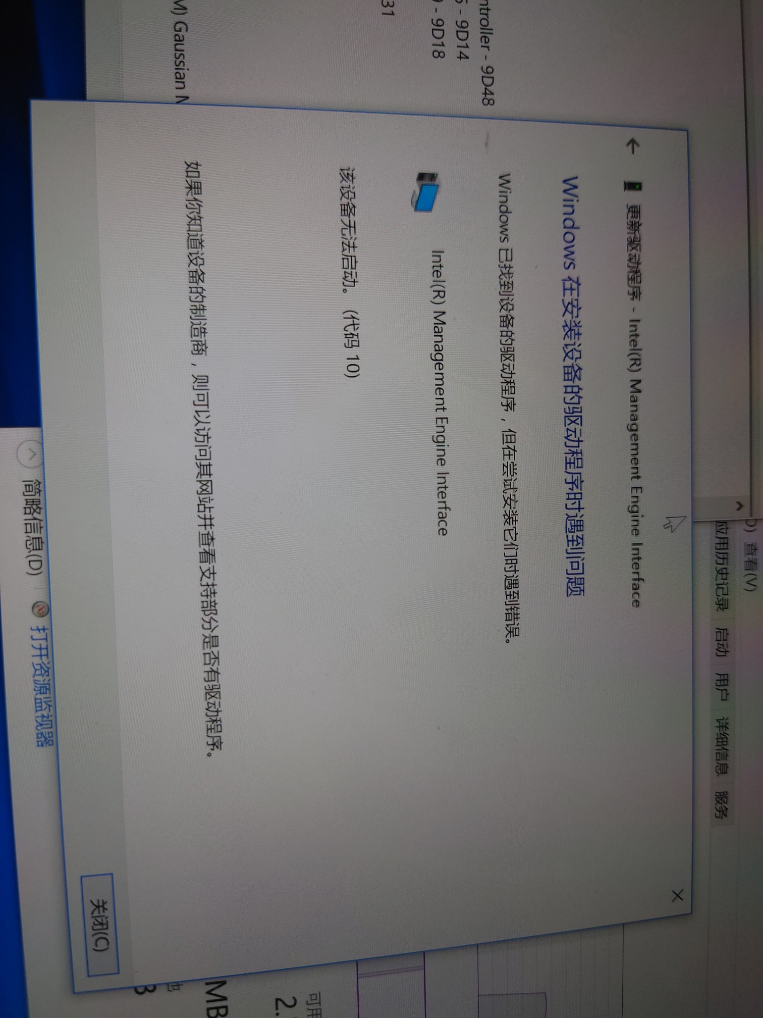

作者: 百度bfszA    时间: 2023-8-22 07:09
触摸屏幕驱动掉了?装个驱动试试。楼上的方法都试过还不行的话,那只有拆机查硬件了,触摸屏转232的模块坏了也可能
