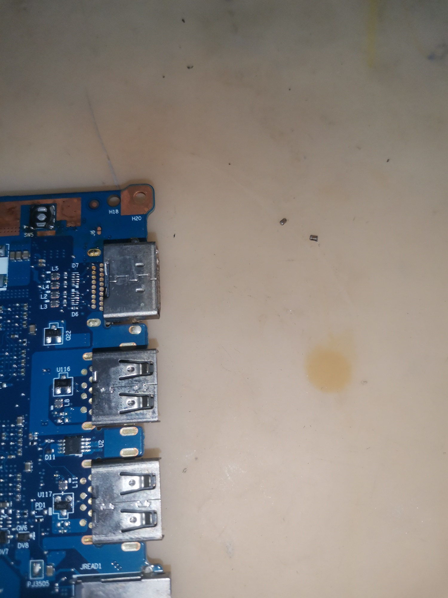

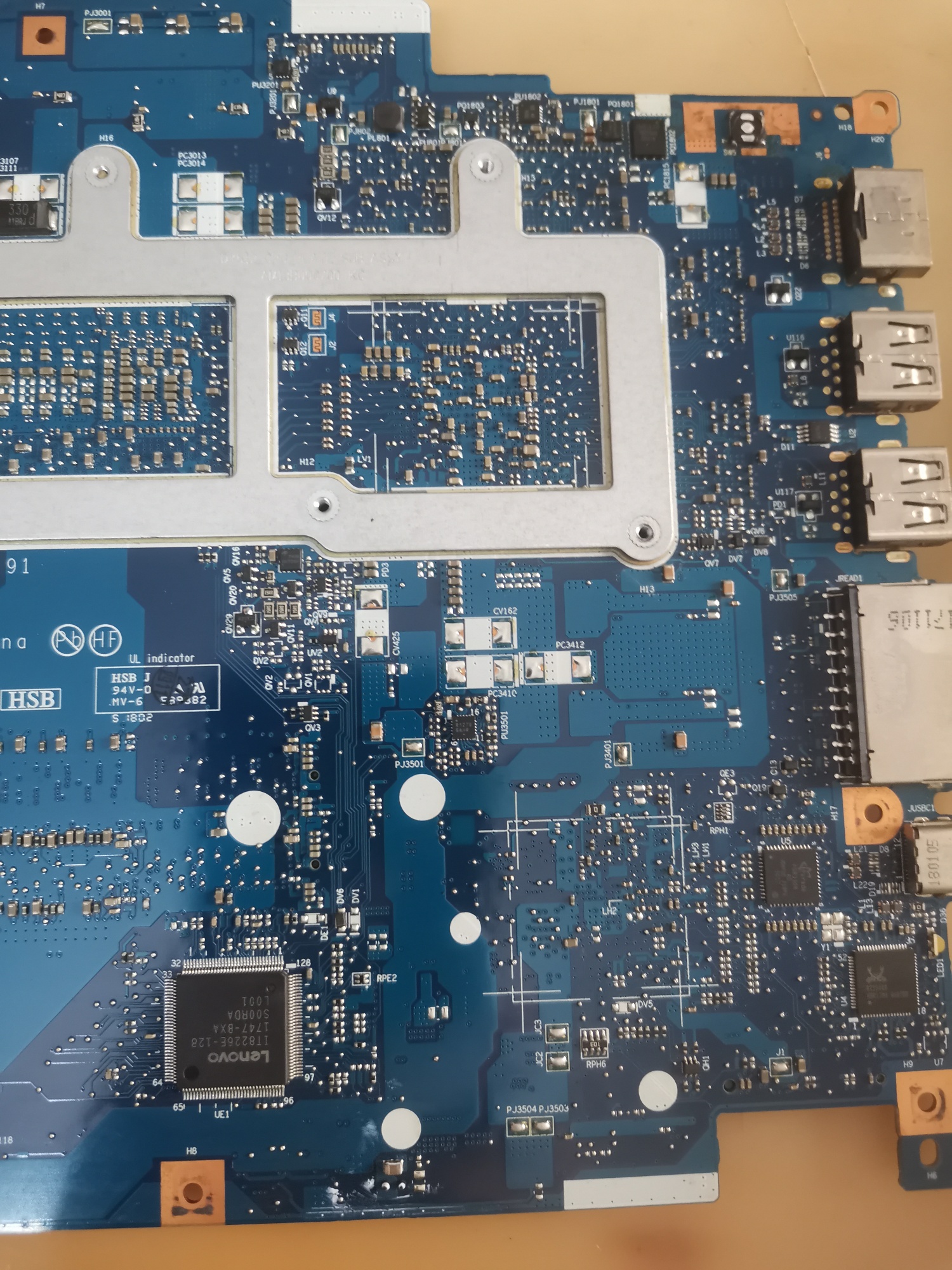

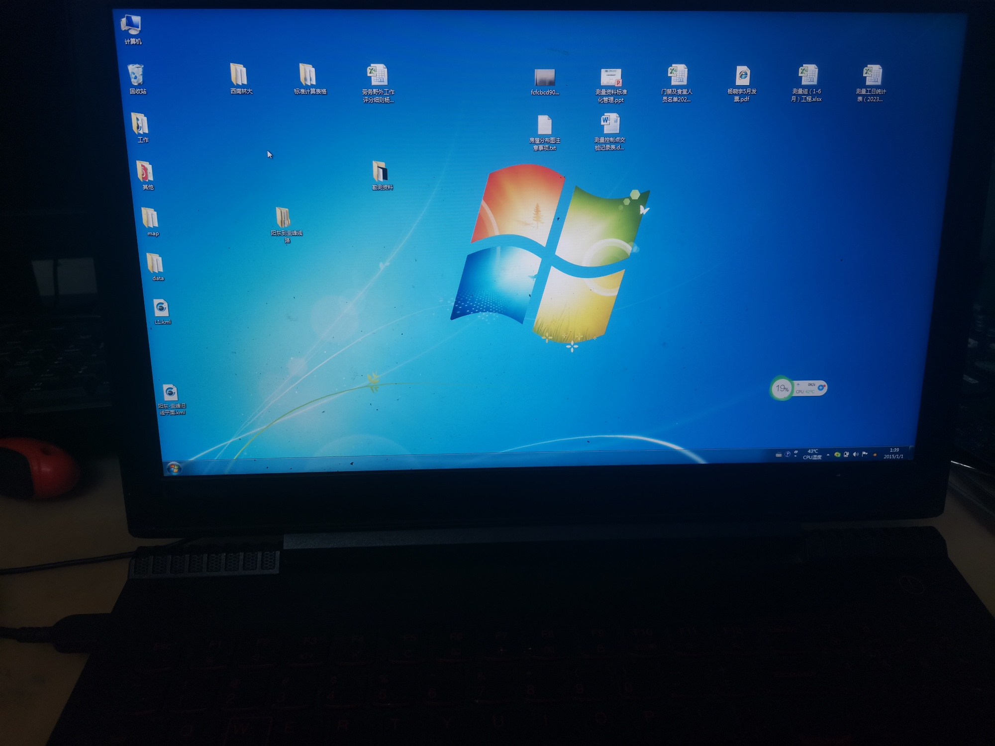

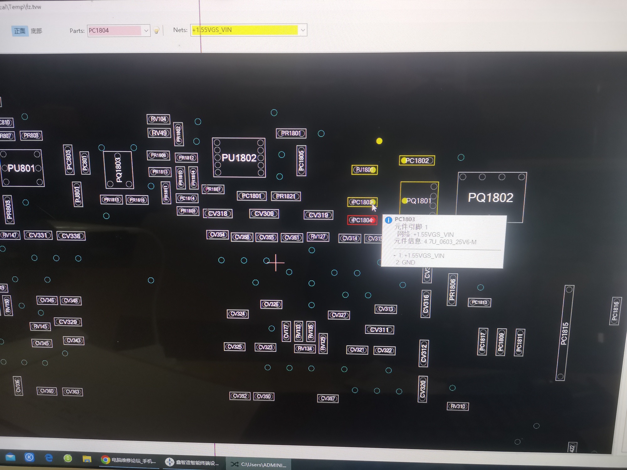

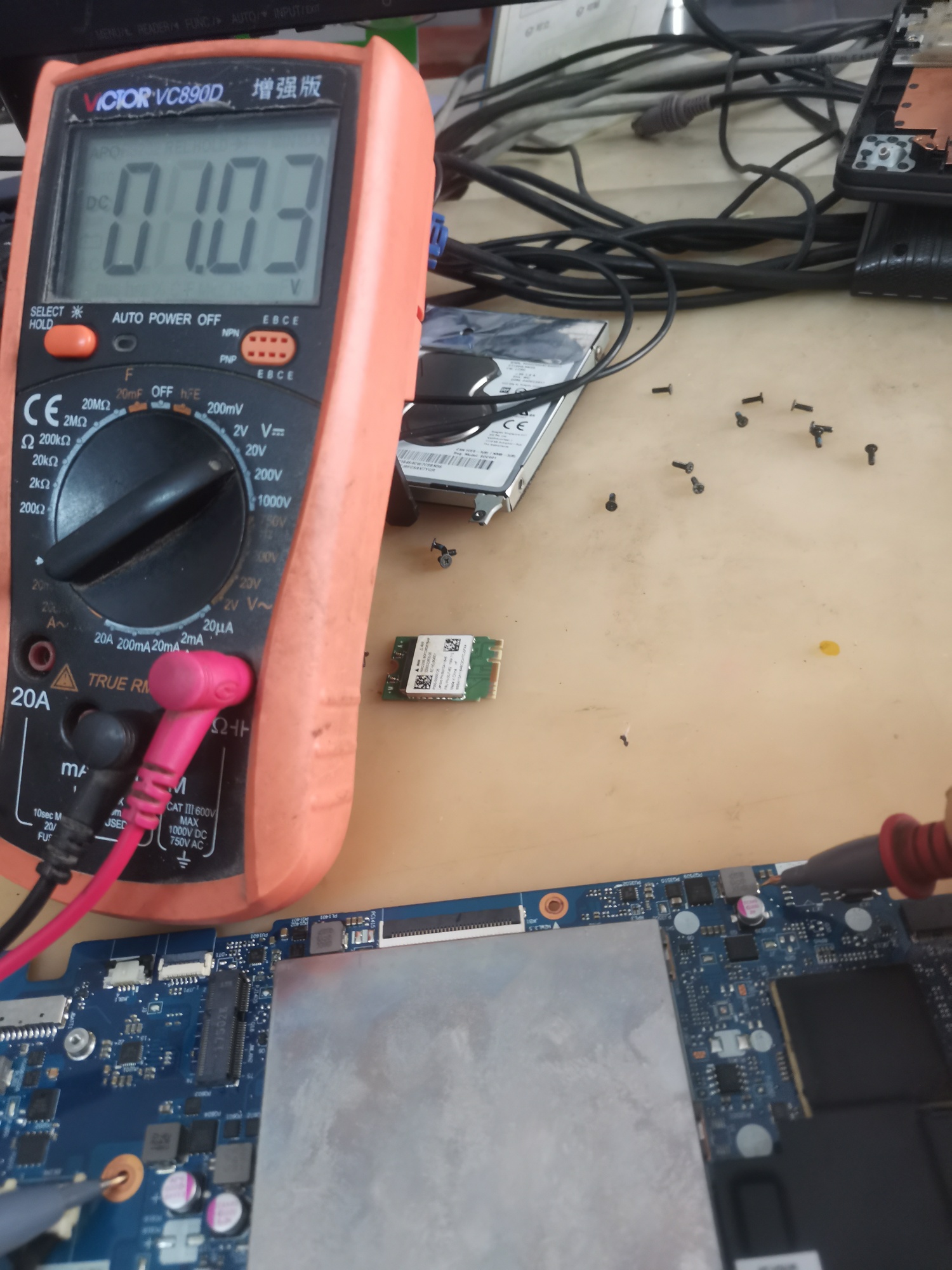

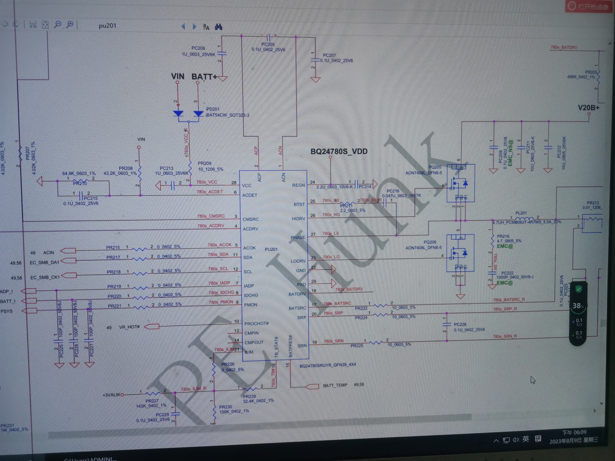

今天上午在店接到一台联想拯救者R720-15IKBN ,故障为不开机。上电流表,发现待机电流为0,留下联系电话,并跟客户报了价,开始拆机,这机还是很好拆的。去除D壳,这机板号:DY512 NM-191,鑫智造有图纸和点位图的。打各大电感对地发现无短路,上电测电压,电源进来19V,测BQ24780S的3、4脚电压为0,联想通病,发财小电容,捡钱了。直测PQ1801的5脚对地为0伏,放大镜PC1804已有断裂,去掉PC1803与1804,再测对地已恢复300多,料板找2个一样电容装上,上电,直按开机电流跑到1.09A,然后~0.6左右。装上屏试机,亮了,最后好试机,测试好再联系客户吧。此机修复。
